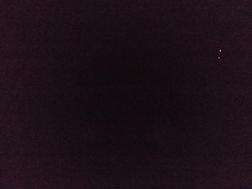

bravehard Δημοσ. 21 Μαρτίου 2020 Μέλος Δημοσ. 21 Μαρτίου 2020 (επεξεργασμένο) το εχω κάνει αυτό που λες κ μου βγαινε η απο κάτω φωτογραφία που νομίζω δε δειχνει bleediing. στην άλλη φωτο φαινοταν το συννεφάκι πιστευω λόγω του λευκου σηματος της apple. Ως προς το dimming εχω όλα τα συμπτωματα ... 😀 Οπως όμως εγραψα πιο πανω αυτά σχεδον εξαλείφονται αν απενεργοποιήσω τη λειτουργια Local dimming. Το έχεις δοκιμάσει εσύ? Κ δεν ειδα η απουσία αυτής της λειτουργίας να με δυσκολεύει σε κάτι άλλο ή να μου χαλάει την εικονα κάπου αλλού... Δε ξέρω, μάλλον έτσι θα το κάνω στο εξης ειδικα αν προκειται να δω ταινία εκτός τηλεοπτικών καναλιών. Λογικά θα την κρατήσω , κάνοντας τη ρύθμιση που ειπα, καθως δε μου φαινεται κακή κατα τα λοιπά.. Εκτός αν βγαλει το καταστημα καμια καλή προσφορα σε άλλη που τωρα ειναι απλησίαστη... Επεξ/σία 21 Μαρτίου 2020 από bravehard

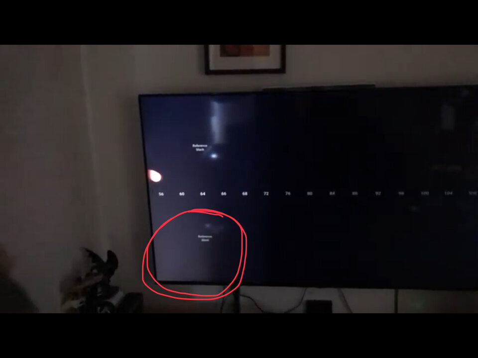

john1080 Δημοσ. 21 Μαρτίου 2020 Δημοσ. 21 Μαρτίου 2020 Δεν το δοκιμασα να σου πω,γιατι δε θελω να χασω κατι απο εικονα...Ειναι εκνευριστικο στο ματι στις ταινιες,στα μαυρα και κυριως οταν ειναι σκοτεινο το δωματιο,αλλα εγω το ηξερα πρι την παρω οτι θα ειχε αυτο το θεμα.Εμενα η μονη μου ενσταση ειναι στο dimming οτι στα ακρα κατω δεξια και αρκστερα ειναι πιο εντονο.Αυτο δηλαδη που σου ειπα στο βιντεακι που ανεβασα μετα τι 1:25 που στις γωνιες κατω ειναι πιο εντονο Εσενα το κανει αυτο πχ στα ακρα;Γιατι οωος ειπα μου ειπαν απο το σερβις οτι ειναι φυσιολογικο Αυτο δηλαδη που εχω απομονωσει στη φωτογραφια απο το βιντεο
bravehard Δημοσ. 22 Μαρτίου 2020 Μέλος Δημοσ. 22 Μαρτίου 2020 Στις 21/3/2020 στις 2:59 ΜΜ, john1080 είπε Δεν το δοκιμασα να σου πω,γιατι δε θελω να χασω κατι απο εικονα...Ειναι εκνευριστικο στο ματι στις ταινιες,στα μαυρα και κυριως οταν ειναι σκοτεινο το δωματιο,αλλα εγω το ηξερα πρι την παρω οτι θα ειχε αυτο το θεμα.Εμενα η μονη μου ενσταση ειναι στο dimming οτι στα ακρα κατω δεξια και αρκστερα ειναι πιο εντονο.Αυτο δηλαδη που σου ειπα στο βιντεακι που ανεβασα μετα τι 1:25 που στις γωνιες κατω ειναι πιο εντονο Εσενα το κανει αυτο πχ στα ακρα;Γιατι οωος ειπα μου ειπαν απο το σερβις οτι ειναι φυσιολογικο Αυτο δηλαδη που εχω απομονωσει στη φωτογραφια απο το βιντεο νομίζω είναι πιο έντονο στη φωτογραφία επειδή εχεις τον κέρσορα σε εκείνο το σημείο. Εμένα ας πουμε όταν βλεπω ταινία ακόμη κ σκοτεινή σκηνή δεν με προβληματίζει αυτό που λες. Εμενα η ένσταση μου ειναι αυτή που ανέφερα, οτι σε σκοτεινες σκηνές ταινιών τη μια στιγμή πεφτει παραπανω φως κ την επομενη χανεται, με αποτελεσμα να υπαρχει αυτό το τρεμοπαίξιμο. Αλλα νομίζω λύνεται απενεργοποιώντας το local dimming. Κ δε νομίζω οτι χανω κ πολλά στην εικόνα. Εξάλλου αν δεις εδω https://www.rtings.com/tv/reviews/lg/sm8600 και αν βεβαια καταλαβαινω κ γω καλά τι διαβάζω, στη συγκεκριμένη τηλεοραση το local dimming δεν ειναι σχεδόν καθόλου αποτελεσματικό
