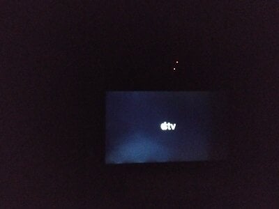

Πριν κάτι μέρες αγόρασα την τηλεόραση του τίτλου. Η προηγούμενη που είχα ήταν 15ετιας οπότε όπως καταλαβαίνετε δεν ασχολούμαι κ ιδιαίτερα ούτε έχω γνώσεις. Βλέποντας όμως χθες μια ταινία netflix  σε απόλυτο σκοτάδι μου έκανε εντύπωση ότι κυρίως σε σκηνές με σχετικά χαμηλό φωτισμό, η φωτεινότητα τρεμοπαιζε κατά κάποιο τρόπο. Είναι αυτό λογικό ή να τους πάρω να το κοιτάξουν για επιστροφή - αλλαγή; Επισυνάπτω φώτο (που η αλήθεια είναι  χειρότερη από την πραγματικότητα)

δηλαδή όταν λές χαρακτηριστικό, εννοείς οτι είναι νορμάλ κ να μην ασχοληθώ? απλώς να το πάρω απόφαση οτι στις σκοτεινες σκηνες θα βλεπω με αυτη την ελαφρή εναλλαγη φωτος-σκοτους?
Καλησπερα φιλε
Ειχα την 8200 και πριν μια εβδομαδα πηρα και εγω και την 8600.Δυστυχως και στις δυο τηλεορασεις γινεται αυτο ακριβως.Ειναι το local dimming που ειπε και ο φιλος παραπανω.Γινεται δυστυχω ς και σε πιο παλια μοντελα της lg
Εμενα πχ στην 8600 στις γωνιες κατω δεξια και κατω αριστερα ειναι λιγο πιο εντονο,παρατηρησες και εσυ κατι τετοιο;
Αν πχ βαλεις ενα βιντεο στο youtube black screen που παιζει ωρα ενα βιντεακι σε μαυρη οθονη και ανοιξεις μονο το ποντικι και το κουνας δεξια αριστερα θα το δεις και πιο εντονα
Επεξ/σία από john1080
clouding σε συνδυασμό με light bleeding που φαίνεται να έχει αριστερά κάτω,
δοκίμασε να κατεβάσεις τη φωτεινότητα και την αντίθεση μήπως βελτιωθεί κάπως,
για μένα αν το θεωρείς πολύ ενοχλητικό γύρισε την πίσω αν και η επόμενη πάλι μπορεί να έχει το ίδιο φαινόμενο,
δυστυχώς οι τηλεοράσεις με IPS πάνελ έχουν αυτό το πρόβλημα στις σκοτεινές σκηνές,
αν βλέπεις κυρίως βράδυ καλύτερα να πάρεις tv με VA Panel, οπότε αν την επιστρέψεις πάρε κάτι άλλο
κατα τα άλλα έχει καλύτερες γωνίες θέασης και πιο φωτεινά χρώματα και ειδικά κατά την ημέρα ή σε πολύ φωτεινούς χώρους είναι πιο ευχάριστη,
κάτι κερδίζεις κάτι χάνεις😅

Η τηλεόραση σου δεν έχει πρόβλημα ,έτσι λειτουργεί η συγκεκριμένη.

Λόγω μέτριας υλοποίησης αλγορίθμου που ελέγχει τον οπίσθιο φωτισμό και λόγω panel IPS ,δεν προτείνεται για ταινίες,σειρές σε χαμηλό φωτισμό.
Λιγότερα θέματα θα είχες αν αγόραζες τηλεόραση LCD με VA panel και καλύτερη υλοποιηση αλγορίθμου οπίσθιου φωτισμού ή το καλύτερο αποτελέσμα θα είχες σε OLED.
Η μόνη δικαιολογία για να σου την κάνουν αλλαγή είναι να αναφέρεις ότι δεν σου αρέσει η εικόνα της ,όχι ότι έχει πρόβλημα,γιατί δεν έχει έτσι λειτουργεί η συγκεκριμένη.

Το light bleeding νομιζω ειναι καθαρα σε τελειως μαυρη οθονη να εχει σκιες.Εδω ειναι καθαρα το local dimming το οποιο ειναι ασπρο φοντο η γραμματα σε μαυρη οθονη και ξαναλεω δυστυχως ειναι ενα θεμα σε αυτες τις τηλεορασεις.Επισης οπως ειπα και παραπανω και αλλα μοντελα πιο παλια της lg ειχαν το ιδιο θεμα.
Εμενα οπως ειπα ειναι λιγο πιο εντονο στις γωνιες κατω δεξια και αριστερα και γιαυτο πηρα τηλεφωνο στο σερβις της lg και πριν καλα καλα εξηγησω στον τεχνικο,μου λεει «ναι ναι ετσι κανει αυτο το μοντελο της lg»
Εχει θεμα το πανελ σου. Local dimming δεν βλεπω στη φωτο. Αν ηταν σε λειτουργια ακομα και στο ελαχιστο του θα επρεπε οι γωνιες να ηταν πιο σκουρες στην φωτο. Απο τα δεξια κατι προσπαθει να κανει αλλα απο αριστερα τιποτα.. Εκτος αν το συννεφο που βλεπουμε κατω αριστερα ειναι του βιντεο που βλεπεις.
Εχεις clouding & bleeding. Σε πληρης σκοταδι κατεβασε το φωτισμο γιατι νομιζω τον εχεις στο 100% του. Ενεργοποιησε το local dimming απο τα settings και ξανα κανε την ιδια προσπαθεια και στειλε φωτο.

Βασικα θα ηταν πολυ πιο ευκολα να το καταλαβουμε αν σε μαυρο φοντο εβγαζε τον κερσορα και τον κουνουσε δεξια αριστερα αργα.Θα φαινοταν αν ηταν local dimming
Εμενα κανει αυτο πχ που φαινεται σε αυτο το βιντεο μετα το 1:25

νομίζω έχει να κάνει με την εφαρμογή local dimming σε τεχνολογία edge led, αν ήταν full array led δε θα είχες αυτό το φαινόμενο
Ναι αυτο ακριβως που λες ειναι.Βεβαια δεν ξερω καν ποια μοντελα εχουν το full array led και υποθετω θα ειναι ακριβοτερα μοντελα τηλεορασεων

Ναι ακομη και το καλυτερο μοντελο εχει αυτο το θεμα...Δεν ξερω αν θα διορθωθει ποτε με καποια update του λογισμικου,αλλα χλωμο το βλεπω
ευχαριστώ πολύ παιδια για το ενδιαφέρον κ τις απαντήσεις. Λοιπόν, μετά απο έρευνα που εκανα (κατόπιν εορτης δυστυχως) καταλήγω οτι ειναι το local dimming που λετε οι περισσότεροι. Αμα κουνάω τον κέρσορα μου κάνει αυτο που φαινεται στο βίντεο του John1080. Επίσης μάλλον έχει κ κάποιο θέμα backlight bleeding (απο την κάτω μερια της οθονης ξεπροβάλλουν αχνά στην σκοτεινή οθόνη πηγες φωτός. Αν ειναι αυτό το leeding...) . Τώρα, άλλαξα κάποιες ρυθμίσεις της εικόνας χωρίς ιδιαίτερη επιτυχία. ΟΜΩΣ απενεργοποιώντας το local dimming σχεδόν εξαφανίζεται το προβλημα που με ενοχλούσε στις σκοτεινες σκηνές των ταινιών. Αυξάνεται κάπως αυτό που εγω τουλαχιστον εκλαμβάνω ως backlight bleeding αλλά αυτό δεν ενοχλεί στην ταινία. Απλώς φαίνονται κάποια πιο έντονα φωτεινά σημεία στο κάτω  μαύρο πλαισιο. Χάνω λοιπόν κάτι που δεν εχω ακόμη αντιληφθεί  απενεργοποιώντας το local dimming?
Ως προς την επιστροφή υποθέτω (κ αποτι διαβαζω κ απο reviews ) ότι έτσι ειναι το συγκεκριμένο μοντελο. Δε κερδίζω κάτι . Ως προς πιθανή αλλαγή πάλι, την πήρα με 700 ευρω απο το πλαίσιο κ δώρο 5ετη εγγυηση. Δυστυχως σε αυτά τα χρηματα 50-55 ιντσες smart δε βλέπω κάποια που θα μου κάνει διαφορά... Αυτή αποτι καταλαβαίνω θα άξιζε πραγματικά για αλλαγή αλλά είναι +100 ευρω κ άμα βάλω κ την εγγυηση παω στα 200 παραπανω....🙄 https://www.plaisio.gr/tileoraseis/tvs/sony-led-tv-kd55xf9005-55-4k-ultra-hd-smart_2821826
Επεξ/σία από bravehard
Κοιτα εγω πιστευω οτι το bleeding ειναι καθαρα σε μαυρη οθονη μονο.Σε μια τελειως μαυρη οθονη δηλαδη να βλεπεις σκιες φωτεινες.Αν η οθονη εχει εστω καποιες φωτεινες ενδειξεις πανω,οπως το λογοτυπο της apple στη φωτο που εβαλες,τοτε μιλαμε για dimming.Βεβαια οπως ειπε και ενα παιδι παραπανω,δε θα επρεπε να εχεις αυτα τα λευκα συννεφακια(να το πω ετσι) αριστερα...Βαλε ενα βιντεο στο youtube που ειναι μαυρη η οθονη τελειως(black screen πατα και θα στο βγαλει) η μια φωτογραφια μαυρη απο το google πληρη οθονη και δες.Αν σε αυτο το τελειως μαυρο εχεις παλι σκιες ασπρες ειναι bleeding.Αν εμφανιζεται το φωτεινο φοντο πισω απο τον κερσορα οταν τον κουνας οπως στο βιντεο ειναι dimming
Εγω πηρα 2 τηλεορασεις και οι δυο το εχουν.Αν βαλεις αναζητηση στο youtube sm8600 θα δεις σε παρουσιασεις οτι σε ολους το κανει.Σε αλλους αυτα τα φωτεινα ειναι δεξια και αριστερα στο πλαισιο και σε αλλους κατω.Εμενα ειναι κατω λιγο πιο εντονα...Παντως με το που πηρα τηλεφωνο στο σερβις,απευθειας μου ειπαν οτι ετσι ειναι οι τηλεορασεις αυτες
