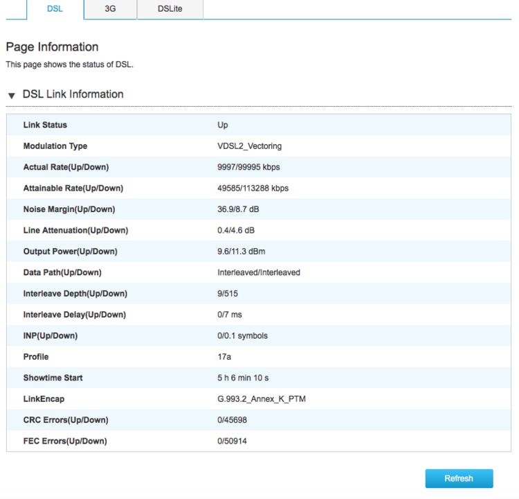

iceage2609 Δημοσ. 19 Μαρτίου 2020 Δημοσ. 19 Μαρτίου 2020 (επεξεργασμένο) Καλησπέρα παιδια, θα ηθελα την γνώμη σας γιατι πραγματικά έχω απελπιστεί με ένα θέμα που αφορά τη VDSL της Forthnet. Να κάνω μια γρηγορη εισαγωγή μην σας κουράσω. Στο σπιτι που μένω ειχα 24αρα που κλέιδωνε στα 16 χωρις καποια προβληματα.Αναβάθμισα σε 100αρα VDSL της Forthnet και μιας και το κουτι του ΟΤΕ ειναι 200μέτρα? ημουν μέσα στις προυποθέσεις. Ηρθε το ZXHN H267N V1.0 το έβαλα 2-3 μέρες χωρις να παρατηρήσω κάτι και μετά έβαλα πάνω το TP link Arcer Vr400 το οποιο και αυτο επαιζε περίφημα.Πριν περίπου 10-12 μέρες αρχισα να παρατηρώ αποσυνδέσεις οι οποίες έφτασαν σε κορύφωση πριν 5 μερες που έκανε 21. Στο Tp link ειχε μεσα σε 2 με 3 ωρες 86500 pkts errors τετοια νουμερα. Κουμπώνω ξανα το ZTE και η αληθεια ειναι πως κανει πολυ λιγοτερες αποσυνδέσεις πχ 2-3 την ημέρα αλλά και πάλι εχει CRC Errors 12000-16000 . Ηρθε λοιπον ο τεχνικος και για να αποκλεισει οτι ειναι η καλωδίωση του σπιτιού μου,εβαλε ενα καλωδιο προχειρο απο την εισοδο της πολυκατοικιας,μέτρησε εκει 100. Το πέταξε μεσα απο το μπαλκονι μου στον 1ο να παρακάμψειτην εσωτερικη καλωδιωση. Κλειδωσε οπως σχεδον παντα στα 99998 και 0 errors . Μετά απο λίγο ξεκινα πάλι τα λάθη ξαφνικά ή μπορει να εχει 14 ή 40 λάθη για 10 ωρες και μετα ξαφνικα παλι να κάνει χιλιάδες. Ηρθε δυο φορες δεν εβγαλε ακρη,μου λεει δεν φταιω εγω σαν καλωδιωση το δινει στον ΟΤΕ σαν βλαβη. Ερχεται ο ΟΤΕ μετρα απο κατω 100 οπως φυσικα μετρα και αυτος της φορθνετ και απαντα ξερα δεν φταιω εγω την φερνω εδω με 100 γεια χαρα. Ρε παιδια έχετε κάποια πρόταση? Εχω απελπιστεί,να του ζητησω να βάλει ενα άλλο καλώδιο ? Να ζητήσω να βάλω κάτι άλλο ουτε και εγω ξέρω Ποια η γνωμη σας. Αυτη τη στιγμη ας πουμε ειμαι ετσι Επεξ/σία 19 Μαρτίου 2020 από iceage2609

rafa1919 Δημοσ. 21 Μαρτίου 2020 Δημοσ. 21 Μαρτίου 2020 (επεξεργασμένο) Στις 19/3/2020 στις 6:41 ΜΜ, iceage2609 είπε Καλησπέρα παιδια, θα ηθελα την γνώμη σας γιατι πραγματικά έχω απελπιστεί με ένα θέμα που αφορά τη VDSL της Forthnet. Να κάνω μια γρηγορη εισαγωγή μην σας κουράσω. Στο σπιτι που μένω ειχα 24αρα που κλέιδωνε στα 16 χωρις καποια προβληματα.Αναβάθμισα σε 100αρα VDSL της Forthnet και μιας και το κουτι του ΟΤΕ ειναι 200μέτρα? ημουν μέσα στις προυποθέσεις. Ηρθε το ZXHN H267N V1.0 το έβαλα 2-3 μέρες χωρις να παρατηρήσω κάτι και μετά έβαλα πάνω το TP link Arcer Vr400 το οποιο και αυτο επαιζε περίφημα.Πριν περίπου 10-12 μέρες αρχισα να παρατηρώ αποσυνδέσεις οι οποίες έφτασαν σε κορύφωση πριν 5 μερες που έκανε 21. Στο Tp link ειχε μεσα σε 2 με 3 ωρες 86500 pkts errors τετοια νουμερα. Κουμπώνω ξανα το ZTE και η αληθεια ειναι πως κανει πολυ λιγοτερες αποσυνδέσεις πχ 2-3 την ημέρα αλλά και πάλι εχει CRC Errors 12000-16000 . Ηρθε λοιπον ο τεχνικος και για να αποκλεισει οτι ειναι η καλωδίωση του σπιτιού μου,εβαλε ενα καλωδιο προχειρο απο την εισοδο της πολυκατοικιας,μέτρησε εκει 100. Το πέταξε μεσα απο το μπαλκονι μου στον 1ο να παρακάμψειτην εσωτερικη καλωδιωση. Κλειδωσε οπως σχεδον παντα στα 99998 και 0 errors . Μετά απο λίγο ξεκινα πάλι τα λάθη ξαφνικά ή μπορει να εχει 14 ή 40 λάθη για 10 ωρες και μετα ξαφνικα παλι να κάνει χιλιάδες. Ηρθε δυο φορες δεν εβγαλε ακρη,μου λεει δεν φταιω εγω σαν καλωδιωση το δινει στον ΟΤΕ σαν βλαβη. Ερχεται ο ΟΤΕ μετρα απο κατω 100 οπως φυσικα μετρα και αυτος της φορθνετ και απαντα ξερα δεν φταιω εγω την φερνω εδω με 100 γεια χαρα. Ρε παιδια έχετε κάποια πρόταση? Εχω απελπιστεί,να του ζητησω να βάλει ενα άλλο καλώδιο ? Να ζητήσω να βάλω κάτι άλλο ουτε και εγω ξέρω Ποια η γνωμη σας. Αυτη τη στιγμη ας πουμε ειμαι ετσι Με τόσο χαμηλό attenuation και μη ούσα fastpath η γραμμή έχει χαμηλό SNR, γεγονός που με προδιαθέτει για ψιλοσάπιο ζεύγος από την καμπίνα έως το κατανεμητή ή κάποια σύνδεση ζευγών που έχει ελαφρά οξείδωση. Σε κάθε περίπτωση είναι ευθύνη ΟΤΕ να σου αλλάξει ζεύγος στον κατανεμητή αλλά δυστυχώς θα πρέπει να πιέσεις την Forthnet για να πιέσει με την σειρά της τον ΟΤΕ. Αν προσπαθήσεις να πιέσεις μόνος σου τον ΟΤΕ θα πάρεις από τα τρία το μακρύτερο (πολύ κομψά σου το έθεσα). Επεξ/σία 21 Μαρτίου 2020 από rafa1919 1

iceage2609 Δημοσ. 22 Μαρτίου 2020 Μέλος Δημοσ. 22 Μαρτίου 2020 (επεξεργασμένο) Στις 21/3/2020 στις 11:54 ΠΜ, rafa1919 είπε Με τόσο χαμηλό attenuation και μη ούσα fastpath η γραμμή έχει χαμηλό SNR, γεγονός που με προδιαθέτει για ψιλοσάπιο ζεύγος από την καμπίνα έως το κατανεμητή ή κάποια σύνδεση ζευγών που έχει ελαφρά οξείδωση. Σε κάθε περίπτωση είναι ευθύνη ΟΤΕ να σου αλλάξει ζεύγος στον κατανεμητή αλλά δυστυχώς θα πρέπει να πιέσεις την Forthnet για να πιέσει με την σειρά της τον ΟΤΕ. Αν προσπαθήσεις να πιέσεις μόνος σου τον ΟΤΕ θα πάρεις από τα τρία το μακρύτερο (πολύ κομψά σου το έθεσα). Εδωσε βλάβη στον ΟΤΕ η Φορθνετ και αυτος έκανε το εξης, ηρθε στην εισοδο που ειναι η γραμμη,μετρησε κ είπε εγω εχω 100 εδω με μηδέν λάθη. Δεν ειναι δικό μου γεια χαρά. Ο δικος μου φορθνετ λεει κατω μετραω κ εγω 100 κ δεν βλεπω λάθη. Του λεω με ενα καλωδιο στην κυριολεξια εναμιση μετρο που εσυ μου βαζεις πως εχω εγω εδω τετοιους παπαδες. Δν ξερω μου λεει. Δεν εχω τηλέφωνο σαν συσκευη κ πλεον δεν το εχω συνδεσει καν σε πριζα του σπιτιου,μου εχει βαλει καλωδιο ο τεχνικος της νοβα απο την εισοδο μεχρι το ρουτερ,μικρο καλωδιο ειναι μιας κ ειναι στον ά οροφο. Αυτη τη στιγμή για παράδειγμα με το ΖΤΕ αντι για το Tp link ? Μέσα σε πέντε λεπτά αυτο,εχω ξετιναχθει στις επανεκκινησεις. Δν ξέρω ουτε σε ποιον να απευθυνθω πλέον, ούτε ποιον να φέρω εδω που ειμαι να διορθωσει τι και πως. Επεξ/σία 22 Μαρτίου 2020 από iceage2609

coffeex Δημοσ. 23 Μαρτίου 2020 Δημοσ. 23 Μαρτίου 2020 (επεξεργασμένο) Υπόψιν όταν πιάσει τον αριθμό 65535 στα λάθη μηδενίζει και ξαναρχίζει να μετράει πάλι από το 0. Επεξ/σία 23 Μαρτίου 2020 από coffeex 1

rafa1919 Δημοσ. 5 Απριλίου 2020 Δημοσ. 5 Απριλίου 2020 7 λεπτά πριν, iceage2609 είπε Εγινε το γραπτό Complaint στη Φορθνετ και εαν σε 20 ημέρες δεν εχω απαντηση θα κανω καταγγελια στον ΕΕΤΤ και οτι καταφερω δεν μπορω να κατι άλλο. Να ρωτησω κατι περίεργο εαν εξηγείτε απο αποψη καλωδίωσης. Οπως είπα αυτη τη στιγμη ειμαι με απευθειας καλωδιο απο τον κατανεμητη στο ρουτερ, και τα προβληματα συνεχιζονται. Χθες παρατήρησα και νομίζω ειναι η δεύτερη φορά που σε αντίθεση με άλλες περιπτώσεις που συμβαίνει το ανάποδο οταν βρέχει...δεν έχω σφάλμα,δεν εχω αποσυνδεσεις... Ειναι η δευτερη φορα που το παρατηρω ,χθες σιγουρα, αλλά και πριν καμια βδομάδα εαν δεν κανω λαθος. Θα μπορουσε αυτο να εξηγει κάτι απο τον κατανεμητη μεχρι την καμπίνα ή ειναι εντελως συμπτωματικο ? Ωραία, ωραία. Εύχομαι να βγει σύντομα άκρη στο όλο θέμα. Θαρρώ ότι είναι καθαρά συμπτωματικό. 1
iceage2609 Δημοσ. 5 Απριλίου 2020 Μέλος Δημοσ. 5 Απριλίου 2020 (επεξεργασμένο) 50 λεπτά πριν, rafa1919 είπε Ωραία, ωραία. Εύχομαι να βγει σύντομα άκρη στο όλο θέμα. Θαρρώ ότι είναι καθαρά συμπτωματικό. Κ κατι τελευταίο περίεργο κ συγνωμη εαν σας ζαλίζω. Με το TP link archer R400 οταν το εχω πανω παρατηρω οτι εκει που λεει Errors(pkts) πιανει τρελα νούμερα,δλδ ακομα κ μετα απο reboot συνδεεται κ λεει κατευθειαν 85000-11000 errors κ μετα φυσικα απο καποια ωρα αποσυνδεεται. Λεμε τωρα οταν το πιανει 31 αποσυνδεσεις την ημερα. Στο ZTE κάνει το εξης, οταν μπαινω στο interface του λεει οτι δν εχει πέσει πχ για 7-8 ωρες,αλλά εκτος απο τα τεραστια CRC errors παταω να μπει καπου σταματαει το loading...μενει παγωτο χωρις να κανει κατι κ μπορει μετα απο 20-30 δευτερολεπτα να ξεκινησει να φορτώνει. Μεσα τα CRC εχουν αυξηθει αλλα δν γραφει αποσυνδεση. Σας ευχαριστω για τις απαντήσεισ κ σορρυ αν σας κουρασα απλα πηγα για μαλλι απο την dsl που δούλευε κανονι κ βγηκα κουρεμενος Επεξ/σία 5 Απριλίου 2020 από iceage2609
