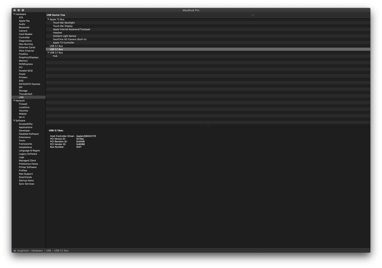

mpiskoto12 Δημοσ. 18 Μαρτίου 2020 Δημοσ. 18 Μαρτίου 2020 Macbook Pro. μια usb c από τις 4ς έχει βγει off έχω ξενερώσει άσχημα. έκανα και update σε καταλίνα αλλά δεν διορθώθηκε. έχω δοκιμασει πιστευω πετιχυμένα NVRAM/SMC resets αλλά χωρίς καμιά επιτυχία... έχει περάσει και διαγνωστικό τεστ. εχω δοκιμάσει safe boot πάλι τίποτα. Όταν συνδέω κάτι μου πετάει αυτό: Πιστεύω έχει παίξει κάτι με τα ρεύματα και το usb charge c της οθόνης μου Dell3219Q Αλλά δεν ειμαι σίγουρς οτι το συνδεα σε εκείνη τη θύρα αλλά σχεδόν απο αυτή τη πλευρά. Κανένα τσακάλι με καμιά ιδέα καλή;

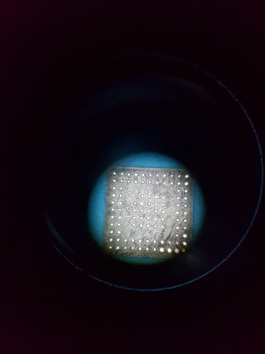

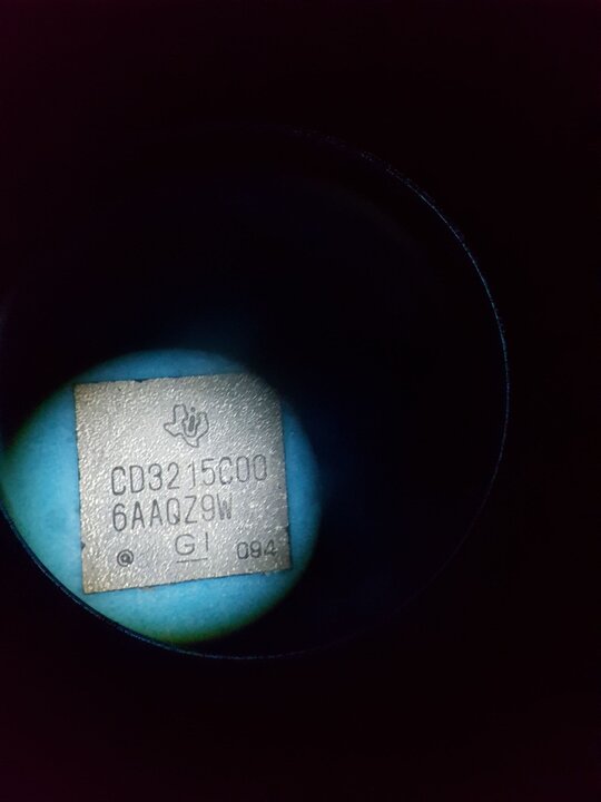

roughtoof Δημοσ. 22 Μαρτίου 2020 Δημοσ. 22 Μαρτίου 2020 το πρόβλημα είναι μάλλον σε controller του Logic Board που ελέγχει και προστατεύει από τα ρεύματα.. υπάρχει κανείς έμπιστος αθήνα που κάνει τέτοιες αλλάγες σε logic board? δεν ξερω αν θα το επισκευασω. Το τσιπ που θα το βρω όμως; Texas Instruments CD3215C00Z

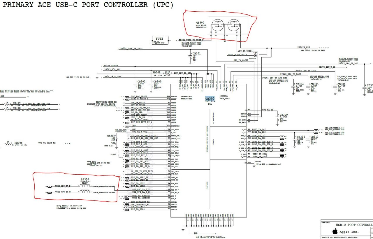

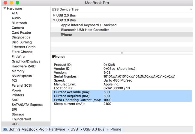

jrepair Δημοσ. 22 Μαρτίου 2020 Δημοσ. 22 Μαρτίου 2020 (επεξεργασμένο) Καλησπέρα Το chip περιέχει firmware οπότε μην κάνεις την απόπειρα να αγοράσεις καινούργιο απο ebay κτλ δεν θα δουλέψει. Επίσης εαν είχε πρόβλημα ο ίδιος ο controller CD3215C00 δεν θα δούλευε καμία θύρα ούτε καν το ίδιο το MBP γιατί το SMC εάν εντοπίσει πρόβλημα σε έναν απο τους 4 controller CD3215C00 κόβει τα ρέυματα σε όλους και αντί για 20 volt έχεις μόνο 5 volt οπότε το μηχάνημα δεν ανάβει καν. Επίσης δεν είναι απλό θέμα η αλλαγή του συγκεκριμένου chip Επίσης τσέκαρε τα ρέυματα της θύρας εδω. Και εαν την βλέπει στείλε αποτελέσμα Σου στέλνω το κύκλωμα μιας θύρας type c και έχω τσεκάρει τι νόμιζω οτι έχει ζημία. LB= ΕΠΑΓΩΓΕΑΣ QB=TRANSISTOR Δίνω και μια μικρή πιθανότητα στην ασφάλεια fuse αλλά δεν την εχω δει πότε να καίγεται . Επεξ/σία 22 Μαρτίου 2020 από jrepair 3

roughtoof Δημοσ. 23 Μαρτίου 2020 Δημοσ. 23 Μαρτίου 2020 14 ώρες πριν, jrepair είπε Καλησπέρα Το chip περιέχει firmware οπότε μην κάνεις την απόπειρα να αγοράσεις καινούργιο απο ebay κτλ δεν θα δουλέψει. Επίσης εαν είχε πρόβλημα ο ίδιος ο controller CD3215C00 δεν θα δούλευε καμία θύρα ούτε καν το ίδιο το MBP γιατί το SMC εάν εντοπίσει πρόβλημα σε έναν απο τους 4 controller CD3215C00 κόβει τα ρέυματα σε όλους και αντί για 20 volt έχεις μόνο 5 volt οπότε το μηχάνημα δεν ανάβει καν. Επίσης δεν είναι απλό θέμα η αλλαγή του συγκεκριμένου chip Επίσης τσέκαρε τα ρέυματα της θύρας εδω. Και εαν την βλέπει στείλε αποτελέσμα Σου στέλνω το κύκλωμα μιας θύρας type c και έχω τσεκάρει τι νόμιζω οτι έχει ζημία. LB= ΕΠΑΓΩΓΕΑΣ QB=TRANSISTOR Δίνω και μια μικρή πιθανότητα στην ασφάλεια fuse αλλά δεν την εχω δει πότε να καίγεται . σε καταλίνα πλέον δεν δείχνει ρεύματα θύρας και λοιπές πληροφορίες... 14 ώρες πριν, jrepair είπε Καλησπέρα Το chip περιέχει firmware οπότε μην κάνεις την απόπειρα να αγοράσεις καινούργιο απο ebay κτλ δεν θα δουλέψει. Επίσης εαν είχε πρόβλημα ο ίδιος ο controller CD3215C00 δεν θα δούλευε καμία θύρα ούτε καν το ίδιο το MBP γιατί το SMC εάν εντοπίσει πρόβλημα σε έναν απο τους 4 controller CD3215C00 κόβει τα ρέυματα σε όλους και αντί για 20 volt έχεις μόνο 5 volt οπότε το μηχάνημα δεν ανάβει καν. Επίσης δεν είναι απλό θέμα η αλλαγή του συγκεκριμένου chip Επίσης τσέκαρε τα ρέυματα της θύρας εδω. Και εαν την βλέπει στείλε αποτελέσμα Σου στέλνω το κύκλωμα μιας θύρας type c και έχω τσεκάρει τι νόμιζω οτι έχει ζημία. LB= ΕΠΑΓΩΓΕΑΣ QB=TRANSISTOR Δίνω και μια μικρή πιθανότητα στην ασφάλεια fuse αλλά δεν την εχω δει πότε να καίγεται . σε καταλίνα πλέον δεν δείχνει ρεύματα θύρας και λοιπές πληροφορίες όταν οι άλλες θυρες δεν ειναι συνδεμένες.. εμένα εδώ εμφανίζει οτι εμφανιζει: Το hub είναι της Dell:

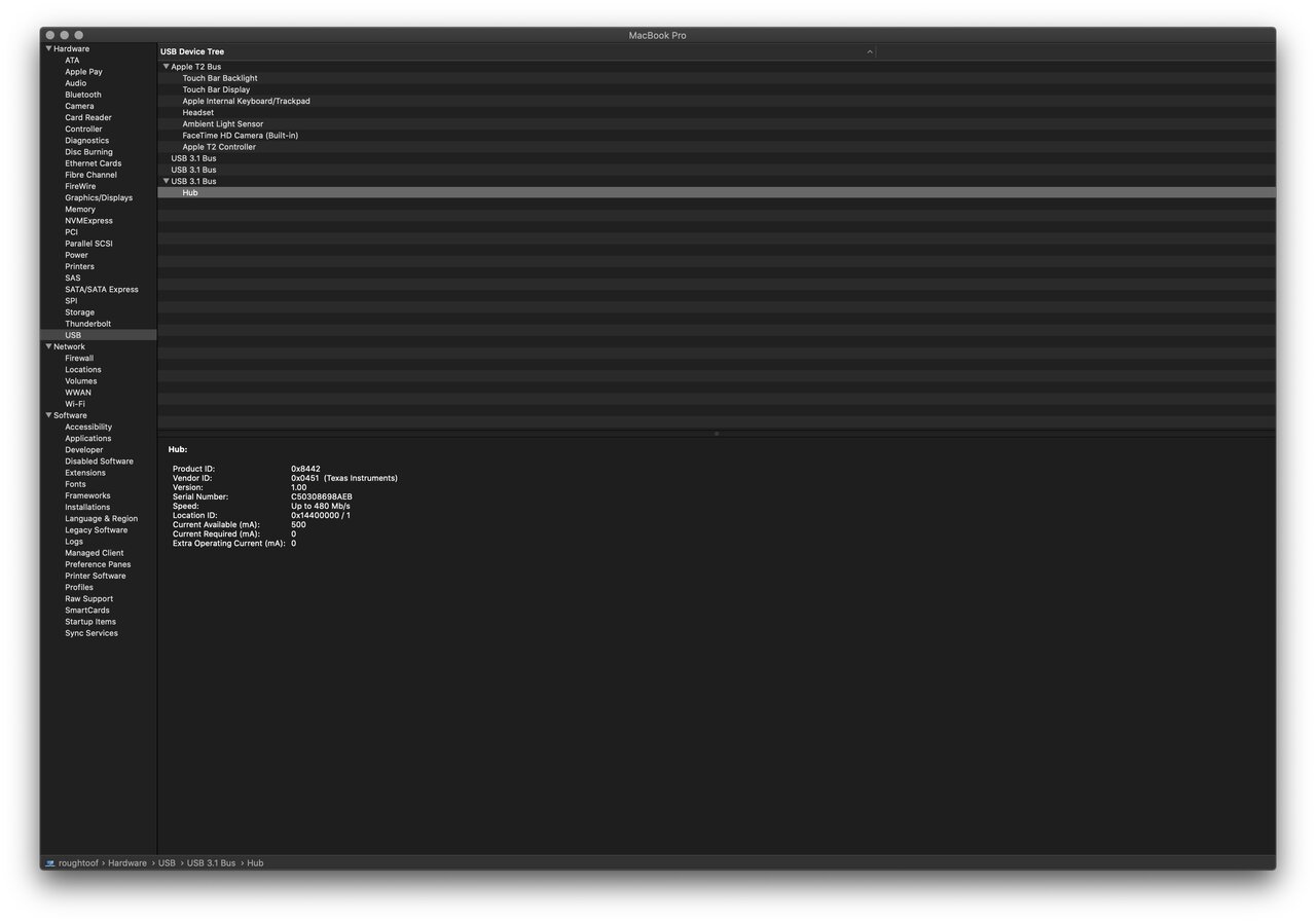

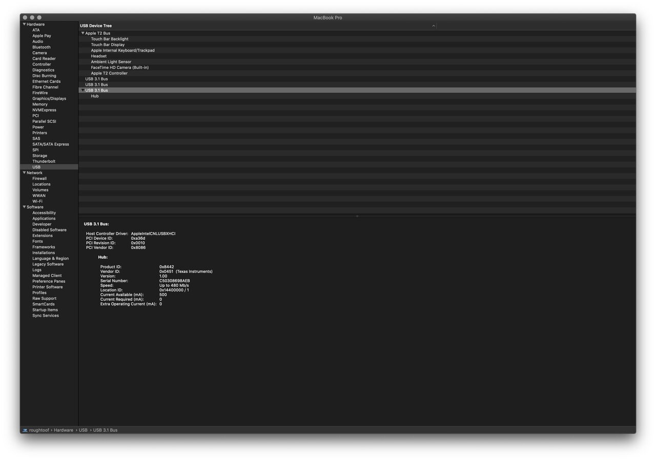

jrepair Δημοσ. 23 Μαρτίου 2020 Δημοσ. 23 Μαρτίου 2020 Το hub το είχες τοποθετήση στην χαλασμένη θύρα?
roughtoof Δημοσ. 23 Μαρτίου 2020 Δημοσ. 23 Μαρτίου 2020 1 ώρα πριν, jrepair είπε Το hub το είχες τοποθετήση στην χαλασμένη θύρα? όχι... σε κανονικη. το HUB για να μην μπερδεύομαστε είναι το HUB που εχει η οθόνη πάνω της
