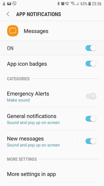

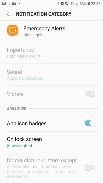

stark Δημοσ. 17 Μαρτίου 2020 Δημοσ. 17 Μαρτίου 2020 Κι εγώ με Samsung Galaxy S7 δεν έχω λάβει καμία από τις ειδοποιήσεις του 112. Βλέπω ότι πολλοί με Samsung κινητά έχουν το ίδιο πρόβλημα. Κάποιοι έχουν γράψει ότι στα Samsung πρέπει να ΜΗΝ είναι disabled η Messages εφαρμογη της Samsung (σε μένα δεν είναι Disabled). Κάποιοι άλλοι, ότι πρέπει να την έχεις σαν default εφαρμογή μηνυματων, αλλά πολλοί άλλοι λένε ότι ελαβαν ειδοποιήσεις και με το Google Messages. Προσωπικά έχω το Samsung Messages enabled, αλλά χρησιμοποιώ το Google Messages (ρυθμισμένη ως default) και δεν ελαβα τίποτα. Στα σχόλια εδώ, φαίνεται ότι σε πολλούς - όπως και σε μένα, η ρύθμιση για Ειδοποιήσεις Έκτακτης Ανάγκης είναι ανενεργή και χωρίς τρόπο ενεργοποίησης. Και αυτό συμβαίνει ακόμα κι αν βάλουμε default το Samsung Messages ! Εχει βρει κανείς λύση με αυτά σε Samsung κινητά ; 1

fogeo933 Δημοσ. 18 Μαρτίου 2020 Δημοσ. 18 Μαρτίου 2020 18 ώρες πριν, stark είπε Κι εγώ με Samsung Galaxy S7 δεν έχω λάβει καμία από τις ειδοποιήσεις του 112. Βλέπω ότι πολλοί με Samsung κινητά έχουν το ίδιο πρόβλημα. Κάποιοι έχουν γράψει ότι στα Samsung πρέπει να ΜΗΝ είναι disabled η Messages εφαρμογη της Samsung (σε μένα δεν είναι Disabled). Κάποιοι άλλοι, ότι πρέπει να την έχεις σαν default εφαρμογή μηνυματων, αλλά πολλοί άλλοι λένε ότι ελαβαν ειδοποιήσεις και με το Google Messages. Προσωπικά έχω το Samsung Messages enabled, αλλά χρησιμοποιώ το Google Messages (ρυθμισμένη ως default) και δεν ελαβα τίποτα. Στα σχόλια εδώ, φαίνεται ότι σε πολλούς - όπως και σε μένα, η ρύθμιση για Ειδοποιήσεις Έκτακτης Ανάγκης είναι ανενεργή και χωρίς τρόπο ενεργοποίησης. Και αυτό συμβαίνει ακόμα κι αν βάλουμε default το Samsung Messages ! Εχει βρει κανείς λύση με αυτά σε Samsung κινητά ; Eχω ακριβως το ιδιο προβλημα 1
stark Δημοσ. 18 Μαρτίου 2020 Δημοσ. 18 Μαρτίου 2020 (επεξεργασμένο) 3 λεπτά πριν, fogeo933 είπε Eχω ακριβως το ιδιο προβλημα Κάνε αυτό και μετά υπομονή να δούμε αν θα δεχτούμε το επόμενο alarm από το 112 http://www.myphone.gr/forum/showthread.php?p=7989718#post7989718 Επεξ/σία 18 Μαρτίου 2020 από stark 1
