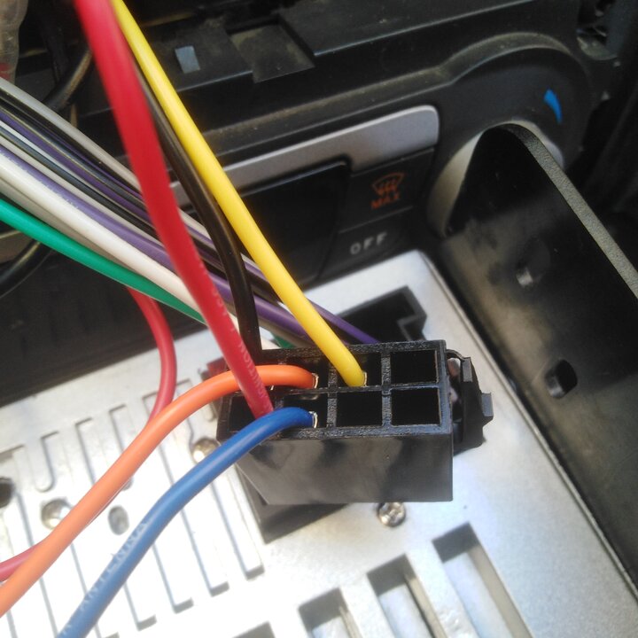

Nikostsikal Δημοσ. 17 Μαρτίου 2020 Μέλος Δημοσ. 17 Μαρτίου 2020 Ευχαριστώ πολύ για την απάντηση, κατάλαβα ακριβώς τι πρέπει να κάνω! πίσω από τη μονάδα στη φισα περισσεύουν δύο καλώδια, Το ένα είναι για φωτισμό(γράφει ILLOUMINATION) και είναι πορτοκαλί χρώμα. και ένα μπλε που δεν ξέρω τι είναι και δεν γράφει τίποτα. λέτε να είναι αυτό?
Nikostsikal Δημοσ. 17 Μαρτίου 2020 Μέλος Δημοσ. 17 Μαρτίου 2020 Μετά από ψάξιμο κατέληξα ότι αυτό το μπλε είναι τροφοδοσία κεραίας. Οπότε ούτε αυτό είναι.. Στην φισα έχει 3 κενά σημεία ακόμα.
SaFiS Δημοσ. 17 Μαρτίου 2020 Δημοσ. 17 Μαρτίου 2020 Άλλες φίσες δεν έχει η μονάδα?? Μόνο τις ISO αυτές?? Σχεδιάγραμμα δεν υπάρχει?? Ποιά μονάδα είναι??

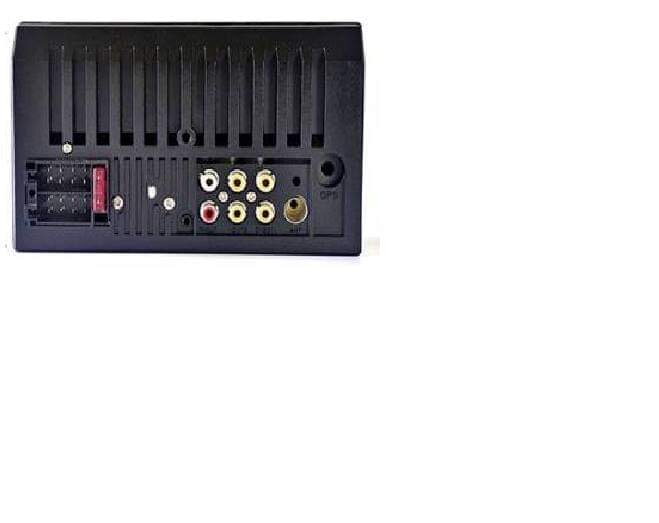

Nikostsikal Δημοσ. 17 Μαρτίου 2020 Μέλος Δημοσ. 17 Μαρτίου 2020 Φίλε έχεις δίκιο μα το πήρα από ένα συνάδελφο κ δε είχε τίποτα..από σχέδια ούτε κουτί δε είχε.Κ η μονάδα είναι κινέζικα κ δε γράφει ούτε μαρκα. Να δοκιμάσω σε ένα ένα από τα τρία ένα της φισας ναβάλω μία τάση 12 volt να δω αν θα ενεργοποιηθεί η κάμερα?? Από πίσω είναι έτσι
SaFiS Δημοσ. 18 Μαρτίου 2020 Δημοσ. 18 Μαρτίου 2020 Αφού έχει μόνο ISO φίσες δεν μπορείς να κάνεις και πολλά γιατί έχουν στάνταρ συνδέσεις. Η πάνω είναι για τροφοδοσία και η κάτω τα ηχεία. Μην κάνεις πειράματα με τάσεις γιατί κάτι θα κάψεις. Το πορτοκαλί είναι για να δώσεις 12V όταν ανάβεις τα φώτα ώστε να χαμηλώνει και αυτόματα ο φωτισμός της μονάδας. Το μπλε είναι συνήθως εντολή για πτυσσόμενη κεραία ή ενισχυτή. Όπως την βλέπω την μονάδα, δεν παίρνει "επίσημα" κάμερα οπισθοπορείας παρά μόνο έχει είσοδο εικόνας γι'αυτό και πρέπει να το γυρίσεις χειροκίνητα...
