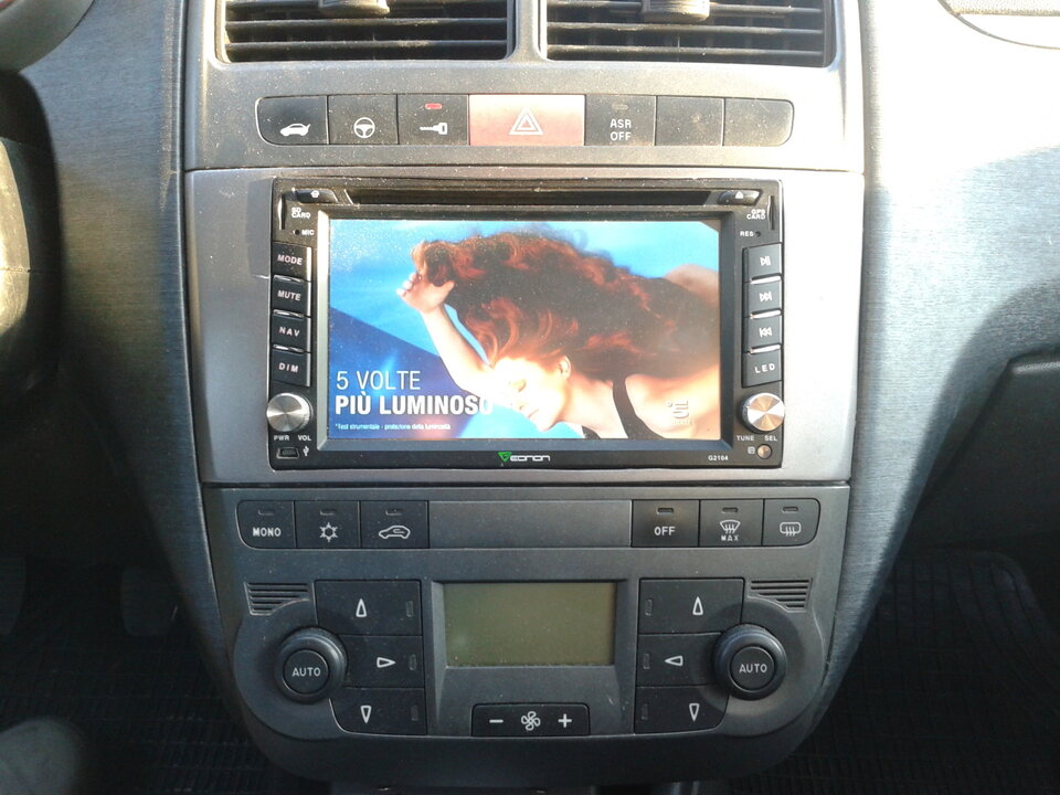

gdriver Δημοσ. 16 Μαρτίου 2020 Δημοσ. 16 Μαρτίου 2020 επειδή παλιότερα το έκανα για φίλο με grande, του έβαλα 2 din , αλλά με κόπο . Θέλει πολύ κόψιμο ράψιμο το 2 din και φυσικά η σύνδεση δεν ήταν παιχνιδάκι. Η πρώτη που σου έστειλα κάνει 227 δολλάρια δηλαδή 210 ευρώ. 2 ώρες πριν, ElCapinos είπε Καλημέρα φίλε, Ευχαριστώ για την βοήθεια σου αλλά αυτές που μου έστειλες κάνουν 300€+ εάν δεν κάνω λάθος . Με budget γύρω στα 150 ευρω τι με προτείνεις να κάνω; Να πάω σε 1 din η 2 din ? Ευχαριστώ και πάλι αν βρω φωτογραφίες θα βάλω για να δεις. 1

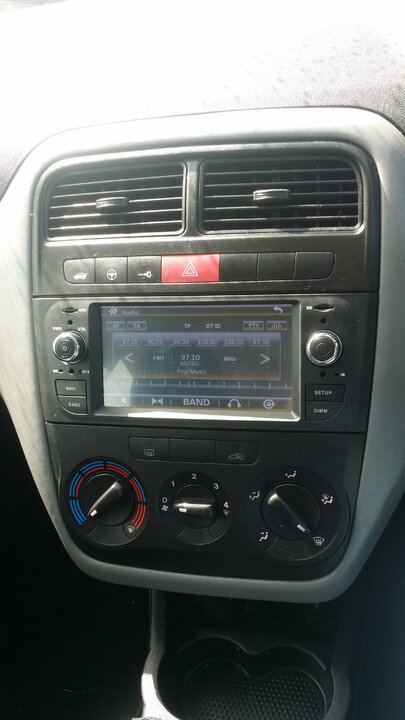

ElCapinos Δημοσ. 19 Μαρτίου 2020 Μέλος Δημοσ. 19 Μαρτίου 2020 Η πρώτη μου κάθεται πολύ ωραία στο μάτι, γνωρίζουμε μοντέλο και που βρίσκω την βάση γύρω γύρω ; Ευχαριστώ πολύ Βασικά το μοντέλο φαίνεται στην φωτογραφία, για την τοποθέτηση όμως ξέρουμε κάτι; Τι περαιτέρω θα χρειαστεί;
