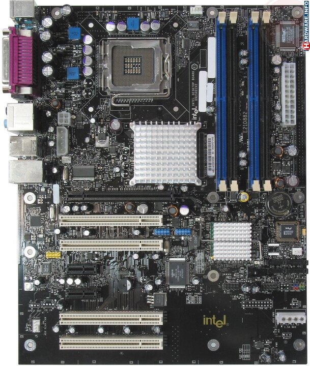

TopicStrarter Δημοσ. 15 Μαρτίου 2020 Δημοσ. 15 Μαρτίου 2020 Μόλις τώρα, Τέρης Α. είπε Ένα E8400. ε μάλλον τότε είσαι αρκετά πιο safe και μάλλον δεν χρειάζεσαι 8pin connector (<- αυτό το λέω σαν γνώμη λόγω προγενέστερων εμπειριών επειδή αν θυμάμαι καλά οι μητρικές που υποστήριζαν μονο διπύρηνους είχαν 4Pin- δεν έχω υπόψιν όμως μου τις επιμέρους προϋποθέσεις του standard) Ο επεξεργαστής έχει 65W TDP ενώ ένας 4πύρινος της ίδιας γενιάς πάνω κάτω είχε 95 με 105watt TDP άρα μάλλον εισαι οκ.
Τέρης Α. Δημοσ. 16 Μαρτίου 2020 Δημοσ. 16 Μαρτίου 2020 30 λεπτά πριν, TopicStrarter είπε ε μάλλον τότε είσαι αρκετά πιο safe και μάλλον δεν χρειάζεσαι 8pin connector (<- αυτό το λέω σαν γνώμη λόγω προγενέστερων εμπειριών επειδή αν θυμάμαι καλά οι μητρικές που υποστήριζαν μονο διπύρηνους είχαν 4Pin- δεν έχω υπόψιν όμως μου τις επιμέρους προϋποθέσεις του standard) Ο επεξεργαστής έχει 65W TDP ενώ ένας 4πύρινος της ίδιας γενιάς πάνω κάτω είχε 95 με 105watt TDP άρα μάλλον εισαι οκ. Όλες οι ''απλές'' μητρικές 775 έχουν 4πινο. Μόνο αυτή που είναι σχεδιασμένη για γερό O.C. έχει 8πινο.
TopicStrarter Δημοσ. 16 Μαρτίου 2020 Δημοσ. 16 Μαρτίου 2020 6 λεπτά πριν, Τέρης Α. είπε Όλες οι ''απλές'' μητρικές 775 έχουν 4πινο. Μόνο αυτή που είναι σχεδιασμένη για γερό O.C. έχει 8πινο. Αυτή η LGA775 μητρική έχει 8pin αλλά υποστηρίζει και quad και δεν νομίζω να φτιάχτηκε για OC κρίνοντας απο το VRM τέσπα όπως είπα δεν θυμάμαι επακριβώς τις προϋποθέσεις του stadard για ESP παροχή αλλά όπως και να έχει εσύ με 65watt TDP είσαι οκ.
Τέρης Α. Δημοσ. 16 Μαρτίου 2020 Δημοσ. 16 Μαρτίου 2020 (επεξεργασμένο) 4 λεπτά πριν, TopicStrarter είπε Αυτή η LGA775 μητρική έχει 8pin αλλά υποστηρίζει και quad και δεν νομίζω να φτιάχτηκε για OC κρίνοντας απο το VRM Όντως, είναι η προσωποποίηση της εξαίρεσης! Επεξ/σία 16 Μαρτίου 2020 από Τέρης Α.
TopicStrarter Δημοσ. 16 Μαρτίου 2020 Δημοσ. 16 Μαρτίου 2020 (επεξεργασμένο) 13 λεπτά πριν, Τέρης Α. είπε Όντως, είναι η προσωποποίηση της εξαίρεσης! Αν δεν με γελάει η μνήμη μου κάπου το 2003-4 ξεκίνησαν οι μητρικές με LGA 775 και ουσιαστικά δεν υπήρχε ακόμη ανάγκη για παραπάνω παροχή οπότε μπορούμε να τις δούμε σαν μεταβατικό στάδιο αν δεν έχεις το manual για το standard δεν μπορούμε να ξέρουμε ακριβώς πότε και γιατί παρουσιάστηκε αυτή η ανάγκη το σίγουρο ειναι ότι δεν αλλάξανε απο 4pin σε 8pin έτσι επειδή τους την βάρεσε θα υπήρχε κάποιος λειτουργικός λόγος και θα έχει να κάνει με την κατανάλωση και την σωστή λειτουργία κάποιων επεξεργαστών με μεγαλύτερες ανάγκες σε ενέργεια οπως τα 125watts του 8350 ή τα 105watt του q6600. Τα πρότυπα τα σχεδιάζουν ανεξάρτητοι οργανισμοί μηχανικών οπότε κάτι θα ξέρουν... Επεξ/σία 16 Μαρτίου 2020 από TopicStrarter

Τέρης Α. Δημοσ. 22 Μαρτίου 2020 Δημοσ. 22 Μαρτίου 2020 (επεξεργασμένο) Στις 16/3/2020 στις 5:23 ΠΜ, TopicStrarter είπε να μια άλλη LGA775 με 8pin δεν γίνεται να θυμάμαι μοντέλα 10ετίας από έξω απλά θυμάμαι ότι υπήρχαν πατάω LGA 775 κοιτάω τις εικόνες και βάζω φωτό ενδεικτικά και έγινε λάθος επιλογή φωτό big deal. Αυτή τι μέρος του λόγου είναι; Επεξ/σία 22 Μαρτίου 2020 από Τέρης Α.
TopicStrarter Δημοσ. 22 Μαρτίου 2020 Δημοσ. 22 Μαρτίου 2020 4 λεπτά πριν, Τέρης Α. είπε Αυτή τι μέρος του λόγου είναι; Αυτή υποστηρίζει intel pentium 4 extreme edition 840 ή πως λεγόταν δεν θυμάμαι και είχε 130 watt (το έξτρα molex δίνει άλλο ένα κανάλι 12 volt και ένα κανάλι 5 volt πατέντες γιατί δεν υπήρχε standard για τέτοιες καταναλώσεις εκείνο τον καιρό.
Τέρης Α. Δημοσ. 22 Μαρτίου 2020 Δημοσ. 22 Μαρτίου 2020 7 λεπτά πριν, TopicStrarter είπε Αυτή υποστηρίζει intel pentium 4 extreme edition 840 ή πως λεγόταν δεν θυμάμαι και είχε 130 watt (το έξτρα molex δίνει άλλο ένα κανάλι 12 volt και ένα κανάλι 5 volt πατέντες γιατί δεν υπήρχε standard για τέτοιες καταναλώσεις εκείνο τον καιρό. Και η έξοδος molex.
TopicStrarter Δημοσ. 22 Μαρτίου 2020 Δημοσ. 22 Μαρτίου 2020 7 λεπτά πριν, Τέρης Α. είπε Και η έξοδος molex. Χαχαχα τι σε έπιασε τώρα να σκαλίζεις απολιθώματα; ξέρω γω; 1,5 AMP λέει οπότε μάλλον για διευκόλυνση στην σύνδεση fan που θα έμπαινε κατω μπροστά στο κουτί ή τιποτα leds
