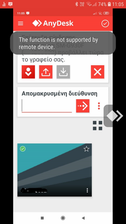

stark Δημοσ. 13 Μαρτίου 2020 Δημοσ. 13 Μαρτίου 2020 (επεξεργασμένο) Καλησπέρα σε όλους. Αντιμετωπίζω το εξής πρόβλημα και θα ήθελα τα φώτα σας, καθότι με τα Xiaomi κινητά και το interface / MIUI δεν είμαι εξοικειωμένος: Έχω εγκαταστήσει την εφαρμογή AnyDesk τόσο στο Redmi Note 8T της μητέρας μου, όσο και στο Galaxy S7 μου. Σκοπός είναι -επειδή είναι μεγάλης ηλικίας- όποτε μπλέκεται με το κινητό και παιδεύεται, να μπαίνω εγώ με AnyDesk στο 8T της και να της κάνω κάποια πράγματα, να τη βοηθώ. Συμβαίνει όμως το εξής. Αν μπω από το 8T στο S7 μου (δηλαδή είναι host το S7), τότε από το 8T μπορώ να κάνω ότι θέλω στο S7 μου. Αν όμως πάω να κάνω το αντίθετο, δηλαδή να έχω τo 8Τ ως host (που είναι και το ζητούμενο), ενώ στο S7 μου βλέπω την οθόνη του 8T, παρόλα αυτά δεν μπορώ να κάνω τίποτα. Δηλαδή κανένα κουμπί / εικονίδιο στο 8T δεν πατιέται, δεν μπορώ να κάνω swipe left / right τις οθόνες του 8T, και γενικά ...μηδέν. Υποψιάζομαι ότι ίσως φταίει κάποια ρύθμιση "ασφαλείας" στο Redmi Note 8T, που δεν αφήνει το S7 μου να κάνει αυτά που θέλει μεσω του AnyDesk στο 8T. Εχει κανείς καμιά ιδέα, σχετικά με το τι θα μπορούσα να δοκιμάσω (στις ρυθμίσεις του 8T ή στο S7 ; ) για να λυθεί το θέμα; Καμία πρόταση για άλλη παρόμοια εφαρμογή γι' αυτό που θέλω να κάνω; Ευχαριστώ εκ των προτέρων. Επεξ/σία 14 Μαρτίου 2020 από stark

stark Δημοσ. 15 Μαρτίου 2020 Μέλος Δημοσ. 15 Μαρτίου 2020 22 ώρες πριν, zernex201 είπε Παλιά είχα κάνει κάτι πειραματισμούς με το Splashtop (ή κάπως έτσι, δε θυμάμαι ακριβώς πως λεγόταν). Λειτουργούσε καλά. Ωστόσο η πολιτική απορρήτου που είχα διαβάσει πρόσφατα δεν με ενθουσίασε. Για τέτοιες δουλειές πάντως υπάρχει το παλιό γνωστό Teamviewer . Θέλει λίγο προσοχή στο σετάρισμα μη μπλεχτείς με τα host , client και τα βάλεις ανάποδα και καταλήγει να ελέγχει η μητέρα σου το S7 Υπόψιν, ότι όλα αυτά με remote χειρισμό, τρώνε πολύ μπαταρία όταν είναι ανοιχτά και συνήθως τρέχουν στο background.. μπορεί να έχεις υπερθερμάνσεις, κολλήματα κλπ Είπα να δοκιμάσω το Team Viewer αλλά είναι λίγο πιο περίπλοκο το σετάρισμα και το έχω αποφύγει. Επίσης διάβασα ότι έχει time limit το free στα 5 ή 10 λεπτά και ξενέρωσα. Επειδή πάντως δοκίμασα και το AirDroid / AirMirror και είχα το ίδιο ακριβώς πρόβλημα (κανονική πρόσβαση από το 8T στο S7 αλλά από το S7 στο 8T μπορώ μονο να βλέπω μόνο τι κάνει αυτός που έχει το 8Τ χωρίς να επέμβω), θεωρώ ότι κάτι παίζει στο 8Τ. Είτε, δηλαδή, το λογισμικό του δεν υποστηρίζει κάποιο κοινό πρωτόκολλο που χρησιμοποιούν αυτές οι εφαρμογές, είτε υπάρχει κάποια ρύθμιση πολύ ιδιαίτερη στα security / access settings του 8Τ που πρέπει να την πειράξω, αλλά δεν έχω καταφέρει να τη βρω (αν και έφαγα τον τόπο πολλές φορές και άνοιξα τα ..πάντα). p.s. το screenshot απο το AnyDesk, το ίδιο ακριβώς μήνυμα παίρνω και με το AirDroid / AirMirror p.s.2. info κι εδώ
