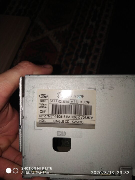

Geocheats2 Δημοσ. 13 Μαρτίου 2020 Δημοσ. 13 Μαρτίου 2020 24 λεπτά πριν, salaminas είπε Στο ταμπλό Ford focus mk2 και carlaor λέγεται η οθόνη είναι στο ίδιο μέγεθος Με την αυθεντική Ετος? και το μοντελο του ραδιο ή ιδανικα μια φωτο απο πισω απο το μαμα
Geocheats2 Δημοσ. 13 Μαρτίου 2020 Δημοσ. 13 Μαρτίου 2020 (επεξεργασμένο) το βρήκα αυτό, το αρχικό ράδιο θέλω να μάθω μοντέλο που λέει μπροστά ή φωτο τις φίσες από πίσω https://youtu.be/vXsMYC0cwWw?t=60 To A14 με ονομα ILLUMINATE (στο καινουργιο ραδιο) πρέπει να συνδεθεί με το καλώδιο LAMP ή ILLUM ανάλογα τις φισες που έχει το αρχικό ράδιο σου απο πίσω, για 2007 βρίσκω αυτά σε ford. Εναλλακτικά μπορείς να συνδέσεις το Α13 με το Α14 και να είναι αναμμένα πάντα τα λεντακια στο radio όταν έχεις το κλειδί στην μίζα Σμς επιβεβαίωσε οτι στο video που εχω βάλει είναι ίδιο το ραδιο με αυτο που αγόρασες αλλιώς ανέβασε μια φώτο την ίδια σελίδα απο το μανουαλ που είχε μαζί του αν δεν μπορείς να το βρεις Επεξ/σία 13 Μαρτίου 2020 από Geocheats2
