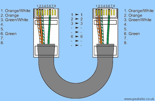

paylidis Δημοσ. 12 Μαρτίου 2020 Δημοσ. 12 Μαρτίου 2020 Εαν στην πριζα του τηλεφωνου σου ερχεται utp cat 5e (4 ζευγαρια - 8 καλωδιακα συνολο) μπορεις να παρεις τα 6 και να τα χρησιμοποιήσεις ωστε να παρεις 100αρι ethernet. Το εχω κάνει πολλές φορές. Τα powerline ειναι μια αλλη εναλλακτική ωστόσο παλι θα εχεις απωλειες απο όροφο σε οροφο, ισως οχι τόσες οσο ασύρματα αλλα μην περιμενεις και θαυματα.

paylidis Δημοσ. 16 Μαρτίου 2020 Δημοσ. 16 Μαρτίου 2020 31 λεπτά πριν, alexorfa2004 είπε Κάτι τέτοιο είχα διαβάσει και σε μία αγγλική ιστοσελίδα, και ρώτησα εδώ με την ελπίδα ότι κάποιος θα ξέρει 😀. Θα το ψάξω λίγο και αν δεν μπορέσω να το βρω μόνος θα φωνάξω έναν ηλεκτρολόγο. ειναι ευκολο, βρες πως πατσαρεις 6 καλωδια για να παρεις το 100αρι lan και κρατα τα αλλα δυο για τηλεφωνία. Προσεξε μονο συνδεσμολογίες με φιλτρα/διακλαδώσεις κλπ για τη τηλεφωνο και το ρούτερ (μια καλή ιδεα είναι να μαζεψεις την εισοδο σου σε ενα σημείο να βαλεις σπλιττερ εκει και το ρουτερ μαζί και να γυρισεις πισω στις πριζες τηλεφώνου και δικτύου αντιστοιχα). Υποθέτω ότι εχεις πενσα καλωδίων rj45/rj11 1
TehJoHnX Δημοσ. 16 Μαρτίου 2020 Δημοσ. 16 Μαρτίου 2020 μπορείς να κάνεις και cat 5 αν δεν έχεις ιδιαίτερες απαιτήσεις 1
