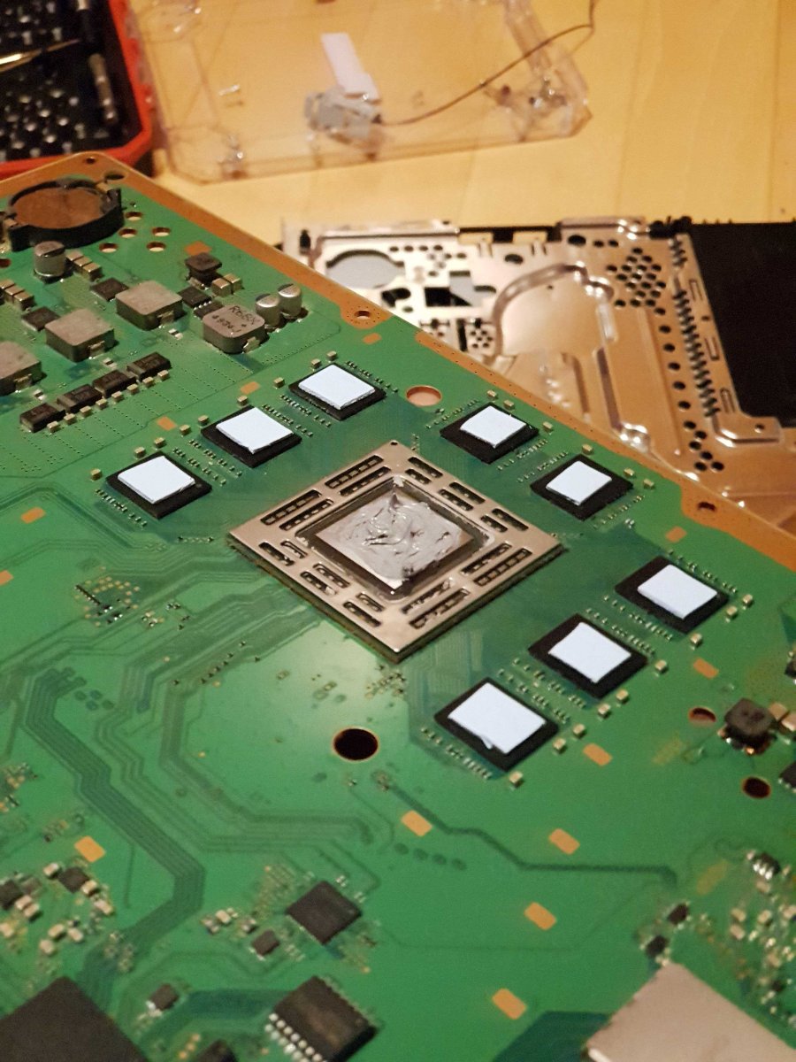

papastr0umf Δημοσ. 28 Νοεμβρίου 2020 Δημοσ. 28 Νοεμβρίου 2020 PS4 υπερθερμανση και thermal pads Καλησπερα, εχω ενα Playstation 4 1ης γενιας, το οποιο τωρα πια οταν το ανοιγω, κανει 3 συνεχομενα beeps και η μπλε γραμμη γινεται κοκκινη. Διαβαζοντας διαφορα, κατεληξα οτι αυτο ειναι σημαδι υπερθερμανσης και καλο ειναι να γινει αλλαγη θερμοαγωγιμης παστας. Στην αναζητηση μου βρηκα οτι πολλοι αλλαξανε και τα thermal pads της μνημης, χωρις ομως καποιος να αναφερει το μεγεθος το οποιο πρεπει να αγοραστει. Υπαρχει καποιος ο οποιος εχει προχωρησει στο παραπανω εγχειρημα και γνωριζει τον ακριβη τυπο τον thermal pads ?
mikele13- Δημοσ. 29 Νοεμβρίου 2020 Δημοσ. 29 Νοεμβρίου 2020 23 ώρες πριν, papastr0umf είπε Καλησπερα, εχω ενα Playstation 4 1ης γενιας, το οποιο τωρα πια οταν το ανοιγω, κανει 3 συνεχομενα beeps και η μπλε γραμμη γινεται κοκκινη. Διαβαζοντας διαφορα, κατεληξα οτι αυτο ειναι σημαδι υπερθερμανσης και καλο ειναι να γινει αλλαγη θερμοαγωγιμης παστας. Στην αναζητηση μου βρηκα οτι πολλοι αλλαξανε και τα thermal pads της μνημης, χωρις ομως καποιος να αναφερει το μεγεθος το οποιο πρεπει να αγοραστει. Υπαρχει καποιος ο οποιος εχει προχωρησει στο παραπανω εγχειρημα και γνωριζει τον ακριβη τυπο τον thermal pads ? Καθαρισμός και αλλαγή θερμαγωγιμης και θα είσαι οκ. Όσο αφορά τα pads μετράς πόσα χιλιοστά είναι και αγοράζεις ανάλογα 1
papastr0umf Δημοσ. 10 Δεκεμβρίου 2020 Δημοσ. 10 Δεκεμβρίου 2020 Σ ευχαριστω πολυ για την απαντηση σου. Για την ιστορια και μονο, εχω να πω οτι η εγχειρηση στεφθηκε με επιτυχια, και τωρα το PS4 ειναι πιο αθορυβο κι απο οταν ηταν καινουριο (αληθεια) Χρησιμοποιηθηκαν τα παρακατω υλικα: Βιντεο: PS4 too loud Θερμοαγωγιμη: Noctua NT-H1 Thermal Pads : Arctic APT2560 (50x50x1mm) 3 1
mikele13- Δημοσ. 12 Δεκεμβρίου 2020 Δημοσ. 12 Δεκεμβρίου 2020 Ωραίος... ΑΛΛΑ το καλύτερο θα ήταν όσο αφορά την εφαρμογή της θερμαγωγιμης πάστας,να έβαζες μια μπίλια στο κέντρο, και με το πάτημα της μητρικής, και σφίξιμο του clamp θα απλωνόταν ομοιόμορφα, χωρίς να υπάρχουν κενά αέρα. Εύγε όμως. 1
