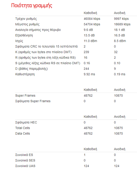

golden33 Δημοσ. 10 Μαρτίου 2020 Δημοσ. 10 Μαρτίου 2020 (επεξεργασμένο) Καλησπέρα παιδιά. Σήμερα έγινε η αναβάθμιση της γραμμής vodafone που έχω στο σπίτι σε 100Mbps. Αφενός το τηλέφωνο δεν λειτουργεί, αφετέρου το download είναι περίπου 45 αντί για 100 ενώ το upload είναι 9 και κάτι, δηλαδή σωστό. Μίλησα με την τεχνική υποστήριξη και θα με πάρουν τηλέφωνο για ραντεβού με τεχνικό. Επειδή όμως δεν το κατέχω και πολύ το θέμα, είπα να ποστάρω εδώ την εικόνα του router μήπως βλέπετε κάτι. Επεξ/σία 11 Μαρτίου 2020 από golden33

golden33 Δημοσ. 18 Μαρτίου 2020 Μέλος Δημοσ. 18 Μαρτίου 2020 Οπότε πρώτα πρέπει να κάνω αυτήν την διαδικασία και αν δεν διορθωθεί να πάω σε αλλαγή καλωδίου. Δικαιολογείται τόσο μεγάλη απόκλιση μόνο από την συνδεσμολογία? 84 φτάνει στον κατανεμητή και 43 στην μαστερ πρίζα, καλά για τη secondary που έχω τώρα το router δεν το συζητάω, 35 πιάνει. Την διαδικασία που μου ανέλυσες παραπάνω μπορώ να την κάνω αφού μετατρέψω μία secondary σε master έτσι? Γιατί βολεύει να έχω το router σε άλλο δωμάτιο και όχι στο σαλόνι που είναι η Master πρίζα.
afm Δημοσ. 18 Μαρτίου 2020 Δημοσ. 18 Μαρτίου 2020 (επεξεργασμένο) Το σωστό είναι να συνδέσεις (έστω προσωρινά) το router στην κεντρική (master) πρίζα ώστε να δεις πόση είναι πραγματικά η ταχύτητα που φθάνει στο σπίτι. Φυσικά πριν θα πρέπει να έχεις ανοίξει την πρίζα και να έχεις ξεσυνδέσει τα καλώδια που πάνε στις άλλες πρίζες. Αν η ταχύτητα συνεχίζει να είναι χαμηλή τότε το πρόβλημα είναι στο καλώδιο που έρχεται από τον κατανεμητή στο σπίτι. Αν η ταχύτητα ανέβει το πρόβλημα είναι στην εσωτερική καλωδίωση του σπιτιού σου. Ναι, μπορείς να χρησιμοποιήσεις την 2η ή την 3η πρίζα σαν master αλλά φυσικά θα έχεις απώλειες. Μόνος σου λες ότι αντί για 43 Mbps που έχεις στην master στην άλλη έχεις 35. Αυτό που πρέπει να προσέξεις είναι να μην συνδέσεις τίποτα στις προηγούμενες πρίζες. Επίσης άνοιξε τις πρίζες και δες αν έχουν μία πλακετίτσα με πυκνωτάκια κλπ για αντικεραυνική προστασία. Αν έχεις τέτοιες πρίζες τις πετάς χθες και τις αντικαθιστάς με απλές. Αν οι απώλειες (βάζοντας το router στην 2η ή την 3η πρίζα) είναι μεγάλες ξεσύνδεσε τα καλώδια από τις προηγούμενες πρίζες και συνέδεσε τα μεταξύ τους καλά, ώστε να δημιουργήσεις ένα "ενιαίο" καλώδιο. Φυσικά το ιδανικό θα ήταν απ΄ευθείας καλώδιο από τον κατανεμητή στην συγκεκριμένη πρίζα. Ναι, είναι απόλυτα λογικό να έχεις τέτοια πτώση ταχύτητας εάν έχεις πρόβλημα στην καλωδίωση και ειδικά αν οι πρίζες σου έχουν αντικεραυνική προστασία. Όσο πιο μεγάλη είναι η ταχύτητα τόσο περισσότερο επηρεάζεται από προβλήματα στην καλωδίωση. Υ.Γ. Μην σου φανεί περίεργο αν λύνοντας το θέμα της καλωδίωσης αυξηθεί και η max ταχύτητα αν και το πιθανότερο γι' αυτό είναι να φταίει το εισερχόμενο. Επεξ/σία 18 Μαρτίου 2020 από afm
