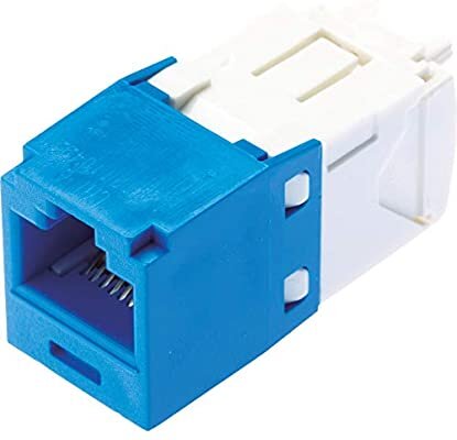

poulinos Δημοσ. 23 Μαρτίου 2020 Δημοσ. 23 Μαρτίου 2020 On 13/03/2020 at 17:31, doctorized said: Καλώς. Ευχαριστώ πολύ! καυκας.,panduit keystone για cat6.και υπαρχει και η εξωτερικη αυτοκολλητη πριζα αν δεν θες να ειναι απλα ενα keystone και να φαινεται σαν πριζα.λιγο πιο ακριβη απο πριζακι central
doctorized Δημοσ. 23 Μαρτίου 2020 Μέλος Δημοσ. 23 Μαρτίου 2020 17 λεπτά πριν, poulinos είπε καυκας.,panduit keystone για cat6.και υπαρχει και η εξωτερικη αυτοκολλητη πριζα αν δεν θες να ειναι απλα ενα keystone και να φαινεται σαν πριζα.λιγο πιο ακριβη απο πριζακι central Αυτό είναι καλό για το άκρο που φτάνει στον υπολογιστή. Το άλλο άκρο που θα μπει στο ρουτερ; Εκεί αναγκαστηκά θέλω βύσμα εκτός κι αν έχεις κάτι άλλο στο μυαλό σου...
poulinos Δημοσ. 24 Μαρτίου 2020 Δημοσ. 24 Μαρτίου 2020 22 hours ago, doctorized said: Αυτό είναι καλό για το άκρο που φτάνει στον υπολογιστή. Το άλλο άκρο που θα μπει στο ρουτερ; Εκεί αναγκαστηκά θέλω βύσμα εκτός κι αν έχεις κάτι άλλο στο μυαλό σου... δεν θες βυσμα.βαζεις τετοιο και μετα απλα ενα patch cord
doctorized Δημοσ. 25 Μαρτίου 2020 Μέλος Δημοσ. 25 Μαρτίου 2020 20 ώρες πριν, poulinos είπε δεν θες βυσμα.βαζεις τετοιο και μετα απλα ενα patch cord Πήρα τέτοιο καλώδιο 6Α χοντρό για να πάρω και έξτρα patch cords? Αν ήθελα patch cord το έπαιρνα εξ αρχής.
