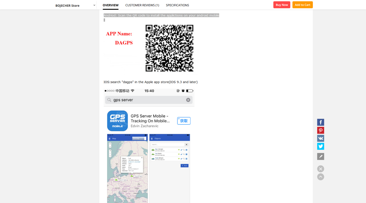

sixfeetunder Δημοσ. 11 Μαρτίου 2020 Δημοσ. 11 Μαρτίου 2020 Δοκιμασες να εγκαταστησεις την εφαρμογη οπως λεει εδω?Το DAGPS
lambros Δημοσ. 11 Μαρτίου 2020 Μέλος Δημοσ. 11 Μαρτίου 2020 (επεξεργασμένο) Ευχαριστω πολυ , την ξαναδοκιμασα και τωρα εβαλα το τελευταια δεκα ψηφια του ΙΜΕΙ και ενα μηδενικο μπροστα. Μπηκα στην εφαρμογη. Τωρα θελω να βρω διαδικασια να την ρυθμισω να στελνει δεδομενα Την ρυθμισα δουλευει. Ευχαριστω. Μπηκα μεσα στο web και λεει οτι ληγει σε ενα χρονο. Μετα τον χρονο τι κανω??? Επεξ/σία 11 Μαρτίου 2020 από lambros
