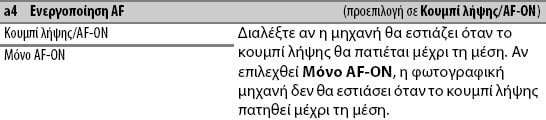

udroxoos Δημοσ. 8 Μαρτίου 2020 Share Δημοσ. 8 Μαρτίου 2020 Σε ότι αφορά στο κουμπί λήψης, στις compact με μισό πάτημα κλειδώνει τόσο η εστίαση όσο και η έκθεση. Αυτό είναι που θέλουμε όταν εστιάζουμε στο κέντρο και μετά καδράρουμε εκ νέου , σωστά; Αντιθέτως στην Nikon μου D7200 με μισό πάτημα κλειδώνει μόνο η εστίαση και όχι η έκθεση. Αν θέλουμε να κλειδώσουν και τα δυο πρέπει να χρησιμοποιήσουμε το Back button focus AE-L/AF-L κάτι που δεν με βολεύει. Ψαχουλεύοντας στο manual βρήκα την εξής ρύθμιση: Η λειτουργία αυτή ισχύει για τον χρονομέτρη. Ενεργοποιώντας την, δεν θα ισχύσει και για την κανονική λήψη ε; Δηλαδή με μισό πάτημα του κουμπιού λήψης να συμπεριφέρεται όπως και οι κόμπακτ; Δεύτερη ερώτηση: Γιατί με μισό πάτημα να μην κλειδώνει και η έκθεση; Σε τι εξυπηρετεί κάτι τέτοιο όταν αλλάζουμε κάδρο; Τρίτη ερώτηση: Από προεπιλογή ισχύει το πρώτο. Αν επιλεγεί το δεύτερο "Μόνο AF-ON" δεν θα εστιάσει με μισό πάτημα. Τότε πότε θα εστιάσει; Συνδέστε για να σχολιάσετε Κοινοποίηση σε άλλες σελίδες άλλες επιλογές

udroxoos Δημοσ. 10 Μαρτίου 2020 Μέλος Share Δημοσ. 10 Μαρτίου 2020 8 ώρες πριν, xenos.p είπε Χωρίς να αλλάξεις κάτι στις ρυθμίσεις το μισό πάτημα απλά εστιάζει και κρατάει την εστίαση όσο παραμένει μισοπατημενο, ενώ η έκθεση αλλάζει όταν αλλάξεις το κάδρο σου. Το πίσω κουμπί κρατάει και την εστίαση και την έκθεση στις τιμές που βρισκόταν όταν το πάτησες, δεν εστιάζει δηλαδή εκ νέου όταν το πατήσεις, άρα θες πρώτα μισό πάτημα του σατερ για να εστιάσεις και μετά κράτημα του πίσω κουμπιού για να τα κρατήσεις όλα σταθερά και να αλλάξεις το κάδρο σου. Αυτό ακριβώς λέω εξ αρχής. Γιατί να μην έχω κλείδωμα εστίασης και έκθεσης στο μισό πάτημα; Και γιατί να μην μας δίνουν την επιλογή να το έχουμε; Γιατί νομίζω ότι η ρύθμιση c1 που παρέθεσα πιο πάνω αναφέρεται σε χρονομέτρη μόνο νομίζω. Συνδέστε για να σχολιάσετε Κοινοποίηση σε άλλες σελίδες άλλες επιλογές
jimskeet2002 Δημοσ. 11 Μαρτίου 2020 Share Δημοσ. 11 Μαρτίου 2020 20 ώρες πριν, udroxoos είπε Αυτό ακριβώς λέω εξ αρχής. Γιατί να μην έχω κλείδωμα εστίασης και έκθεσης στο μισό πάτημα; Και γιατί να μην μας δίνουν την επιλογή να το έχουμε; Γιατί νομίζω ότι η ρύθμιση c1 που παρέθεσα πιο πάνω αναφέρεται σε χρονομέτρη μόνο νομίζω. Δε καταλαβαινω το προβλημα. Η ρυθμιση C1 ειναι αυτο που θες. Να κλειδωνει η εκθεση οταν πατησεις το shutter button μεχρι τη μεση. Επισης γιατι να θελεις να κλειδωσει η εκθεση? Σαν default ειναι απενεργοποιημενο για να κανει εκθεση της φωτο η μηχανη οταν κανεις το κλικ με το τελικο καδρο αφου εχεις κανει focus και recompose. Η μονη περιπτωση που μπορω να σκεφτω οτι θες να κλειδωσεις την εκθεση πριν το recompose ειναι αν εισαι με spot metering και κανεις focus πανω σε προσωπο πχ κ θες η εκθεση σου να ειναι σωστη για το προσωπο και οχι για το υπολοιπο καδρο οποτε μπορεις και να το ενεργοποιησεις απ το c1. Η δουλευεις μανιουαλ κ εχεις τον ελεγχο της εκθεσης εσυ κ οχι η μηχανη. 2 Συνδέστε για να σχολιάσετε Κοινοποίηση σε άλλες σελίδες άλλες επιλογές
