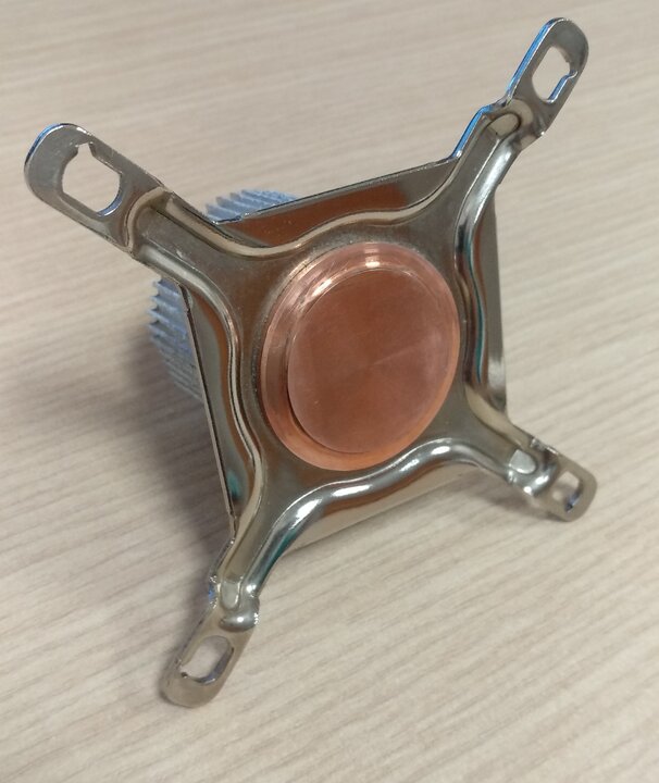

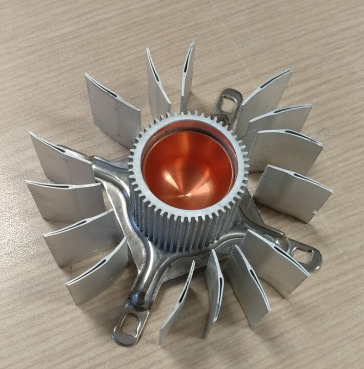

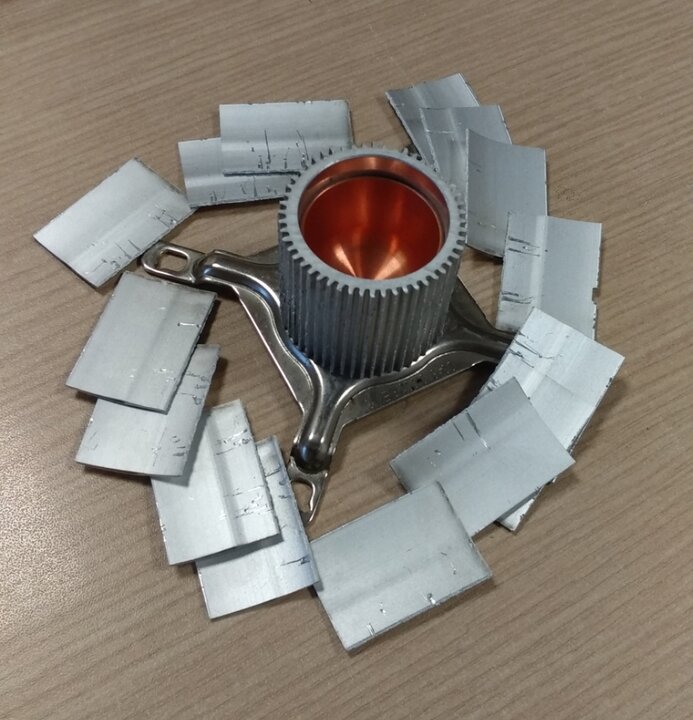

Για όποιον σκέφτεται να ξεκινήσει να ασχολείται με ξηρό πάγο( Dry Ice ) μπορεί να χρησιμοποιήσει μια παλιά ψυκτρα από s775 με τον χάλκινο πυρήνα στο κέντρο του.

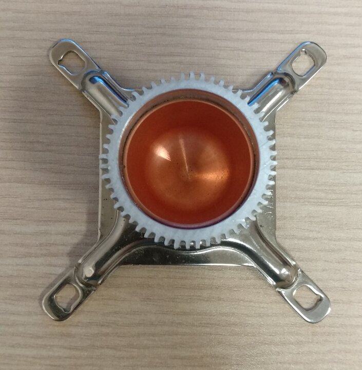

Θα χρειαστεί να κόψει τα εξωτερικά πτερυγια (προσωπικά το έκανα με το χέρι μέσα σε 10min)
Το καλό είναι ότι έχει έτοιμο mounting για s775 αλλά αυτό εύκολα το μετατρέπει κάποιος και για άλλα socket.
Επίσης έχει λεία και γυαλισμενη εργοστασιακά βάση οπότε δεν χρειάζεται ιδιαίτερη παρέμβαση και σε αυτό το κομματι

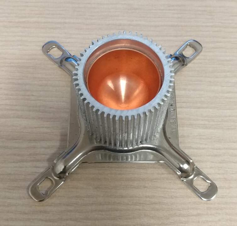

Προσωπικά θα κρατήσω το αλουμινένιο περίβλημα γύρω από τον πυρήνα χαλκού για περισσότερη μαζα αλλά και λόγω της ψυκροειδους παρυφης θα κάνει καλύτερη ανταλλαγή θερμότητας.

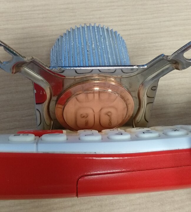

Η χάλκινη βάση έχει πάχος 12mm
Θα χρειαστεί επίσης μια χάλκινη σωλήνα 54mm διάμετρο και ύψος 15-20cm για να μπει γύρω από τον πυρήνα.
Τo be continued...

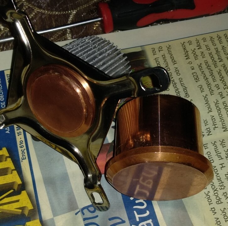

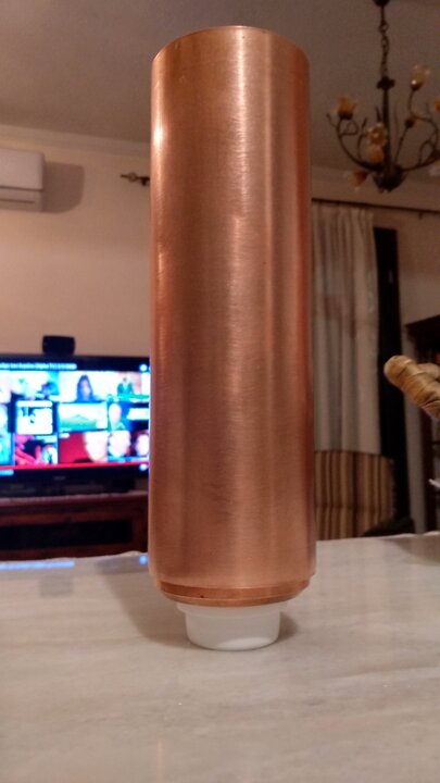

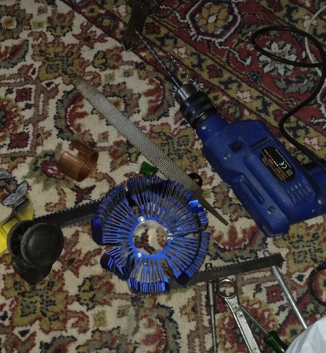

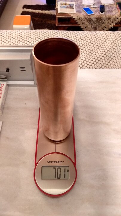

Σήμερα είχα την ιδέα να σφάξω και μια Thermaltake Blue Orb που είχα ,οπότε το αποτέλεσμα ήταν αυτό...φυσικά θα είναι πολύ καλύτερο το αποτέλεσμα από τον πυρήνα της stock Intel ψύκτρας.
Ο πυρήνας της είναι 500gr καθαρος χαλκός!
Και μαζί με τον σωλήνα 54mm / 17cm φτάνει τα 700gr...
Επεξ/σία από obijuan1983

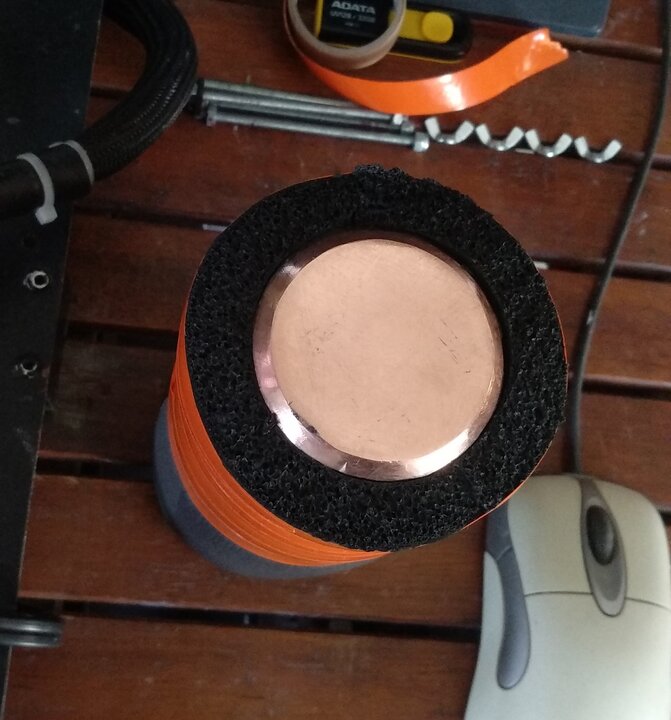

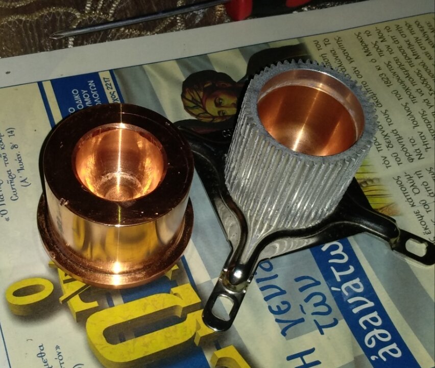

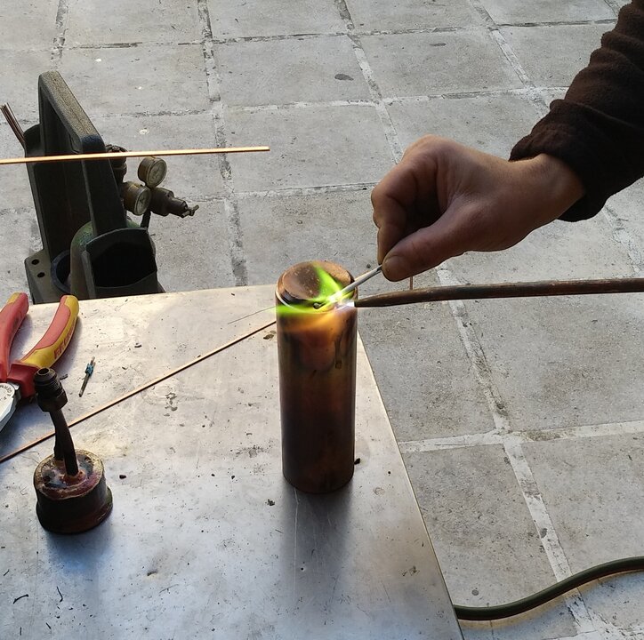

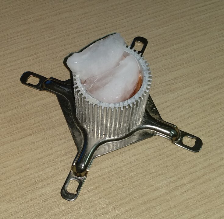

 Κολληθηκε ,γυαλιστηκε και πλέον μένει μόνο το mounting bracket!
Έτοιμη και η μόνωση, ταιριάζει και με τα χρώματα της μητρικής.

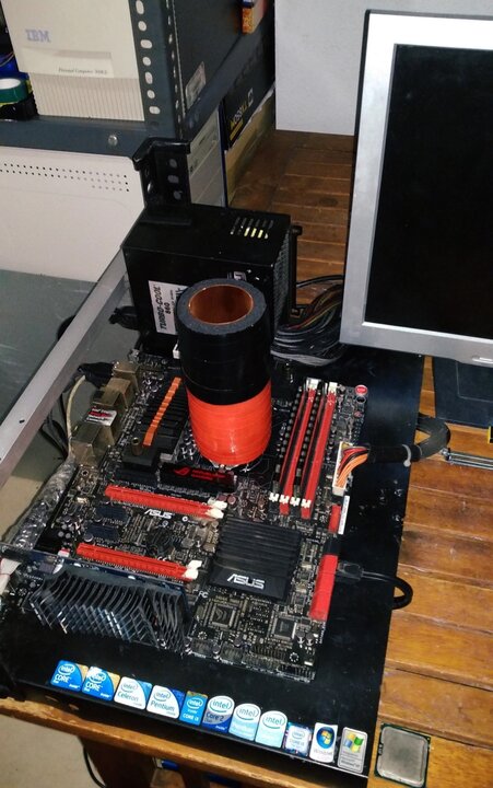

  Στις 8/3/2020 στις 7:38 ΜΜ, obijuan1983 είπε
Έτοιμο το τερατάκι μου. Μπορείτε να το δείτε εδώ.
