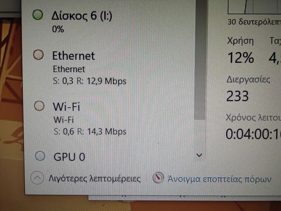

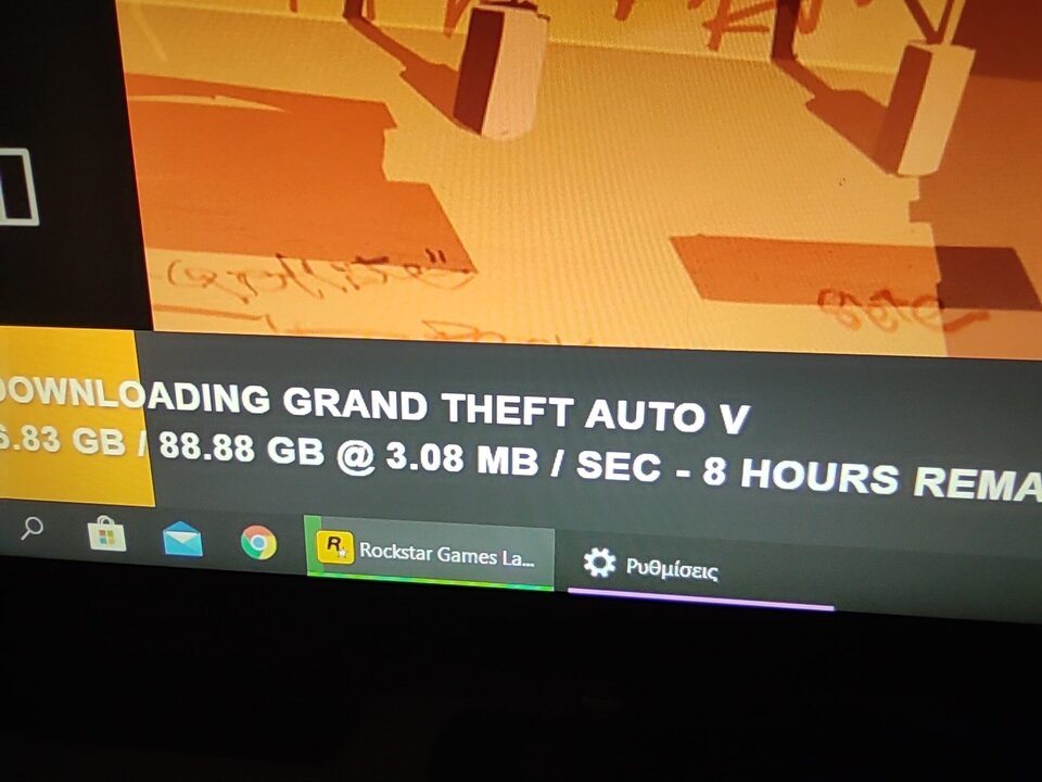

Twoface Δημοσ. 8 Μαρτίου 2020 Δημοσ. 8 Μαρτίου 2020 Τεχνική ερώτηση. Στο σπίτι έχω Adsl 12αρα και κατεβάζω με 1.45mb Η γιαγιά μου από κάτω έχει internet το οποίο το έχουμε απλά για να το έχουμε. Τυχαία σήμερα καρθωσα στο pc και ένα usb wifi και συνδέθηκα με το δίκτυο της γιαγιάς αλλά ταυτόχρονα έτρεχε και το δικό μου. Έβαλα να κατεβάσω ένα παιχνίδι και ανακάλυψα ότι κατεβάζει και από τα 2 δίκτυα και ουσιαστικά διπλασιασα την ταυτότητα κατεβάσματος. Παρατηρώ όμως μετά από 3-4 λεπτά χρήσης και τον 2 δικτύων ότι μου σταματάει αυτή την " γεφύρωση " που κάνει και συνεχίζει μόνο με το ένα δίκτυο. Υπάρχει καμία ρύθμιση που να είναι μόνιμα γ" γεφυρωμενα " και τα 2 δίκτυα ;;

madrivermadonus Δημοσ. 8 Μαρτίου 2020 Δημοσ. 8 Μαρτίου 2020 δεν παιζει να εγινε κατι τετοιο. ενωση δικτυων για να κανεις χρειαζεται ειδικο router εφαρμοζοντας load balance με bonding κατι που ειναι πολυ δυσκολο και χρειαζεται η συνδρομη των isp... για να εκμεταλευτεις τις 2 γραμμες μπορεις με 2 καρτες δικτυου ρυθμιζοντας τις να λειτουργουν η καθεμια με το ενα ρουτερ-δικτυο και βεβαια κανοντας ανεξαρτητεες δουλειες 2
physvlog Δημοσ. 9 Μαρτίου 2020 Δημοσ. 9 Μαρτίου 2020 Αυτο που λες οτι παρατηρησες να γινεται............... απλα δε το παρατηρησες καλα και δεν εγινε ποτε. Αυτο που παρατηρησες να γινεται ειναι το caching του αρχειου πριν κατεβει. Για ολα τα αλλα ισχυουν αυτα που γραφει ο αποπανωφ. 2
