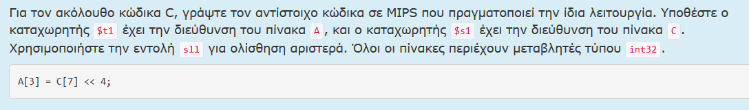

Τωρα μαθαινω την συγκεκριμενη γλωσσα στη σχολη, βιβλια δεν εχουμε παρει και οι διαφανειες του καθηγητη ειναι απο μετριες εως κακες.Μηπως μπορειτε να με βοηθησετε με το παρακατω;
Επισης, αν ξερετε καποιο σαιτ που να εξηγει καλυτερα -τα βασικα - αυτης της γλωσσας γραψτε το κατω :)
 Ευχαριστω

είναι πολύ εύκολη η MIPS assembly, αρκεί ένα απλό google πιστεύω!
Σου λέει πως $t1 έχει τη διεύθυνση του πίνακα Α, εσύ θες το Α[3], πως μπορείς (σε assembly) να πάρεις αυτή τη θέση (tip: offsets).
Αντίστοιχα για τον πίνακα C.
Τέλος, η εντολή sll σημαίνει "shift left logical", πχ sll $a, $b, 4 θα βάλει στον $a τη τιμή του $b αλλά με left shift 4 θέσεις.
Εδώ έχει ελληνικά slides
http://www.cs.uoi.gr/~ple027/02_assembly.pdf

ευχαριστω ;)
