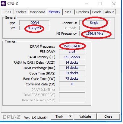

και μιας και αναφέρθηκε το CPU-z και μια εικόνα = 1000 λέξεις
για τις εικόνες χρησιμοποιήθηκε αυτό το kit https://www.skroutz.gr/s/10978043/G-Skill-TridentZ-RGB-16GB-DDR4-3200MHz-F4-3200C14D-16GTZR.html
3200 στο όνομα και XMP φορτωμένο στην μητρική
Στην εικόνα 1 μπήκε μόνο ένα στικάκι (για απόδειξη δείτε την ένδειξη Single στο channel και την χωρητικότητα που ειναι 8 GB)
τώρα μπαίνει το δεύτερο στικάκι (παρατηρήστε ότι τώρα λέει "dual" και η χωρητικότητα ειναι 16GB άρα μπήκαν και τα δύο στικάκια στην κατάλληλη διάταξη για dual channel)
Τώρα δώστε προσοχή ότι και στις 2 φωτογραφίες το North Bridge Frequency (το NB ναι μεν δεν υπάρχει πια στις μητρικές αλλά ειναι τώρα στον επεξεργαστή οπότε ειναι η συχνότητα με την οποία επικοινωνεί ο επεξεργαστής με τις μνήμες) ειναι λίγο πιο κάτω απο 1600 το μισό απο το 3200 δηλαδή ή με άλλα λόγια επικοινωνεί με 2 κανάλια αλλά σε 1600 mhz το κάθε κανάλι επεξεργαστής και μνήμη όχι 3200.
Απλά στην πρώτη εικόνα επικοινωνεί μόνο με ένα κανάλι 1600Mhz .

1 λεπτό πριν, ThReSh είπε
Δεν έχουμε μπερδέψει τπτ, μόνο εσύ και γι' αυτό έχεις μαζευτεί.
Ρώτησα πιο πάνω, αφού με το dual channel και καλά πέφτουν στα μισά τα ghz, με triple/quad/six/oct πόσο θα πέφτουν? Πάλι στο μισό? Δεν πήρα απάντηση...
Δεν πήρες απάντηση γιατί νόμιζα ότι ήταν αστεία ειρωνεία και όχι ερώτηση μιας και δεν μου έβγαζε νόημα.. (επίσης είσαι τυφλός ή απλά βαριόσουν να δεις τα screenshots η ερώτηση σου απαντάτε εύκολα αν δεις τα screenshot...)
Δεν πέφτει ή ανεβαίνει κάτι η συχνότητα είναι πάντα η ίδια.
Η μνημη τρέχει στο μισό που αναγράφεται στο όνομα της όσα περισσότερα κανάλια έχεις δεν αλλάζει κάτι στην συχνότητα απλά έχεις +1 κανάλι με την ίδια συχνότητα και πρακτικά μπορείς να πείς ότι έχεις δύο κανάλια σε αυτή την συχνότητα άρα διπλή συχνότητα.. όπως ένας διπύρηνος επεξεργαστής των 3Ghz σε σχέση με έναν μονοπύρηνο 3Ghz ίδιας αρχιτεκτονικής.. ο διπύρηνος πρακτικά ειναι σαν να τρέχει 6Ghz σε σύγκριση με τον μονοπύρηνο αλλά αυτό που πραγματικά συμβαίνει ειναι ότι έχει 2 πυρήνες στα 3 GHz
  • Super Moderators
Μπακαλίστα πράγματα για να συμμαζέψεις τα ασυμμάζευτα, ενώ ο Aten-Ra τα είχε γράψει αναλυτικότατα κι άψογα!
Ξαφνικά οι RAM δεν τρέχουν στα 1500mhz όπως έγραφες πιο πάνω, αλλά είναι σαν να τρέχουν.
Εξαντλήθηκε το topic...
