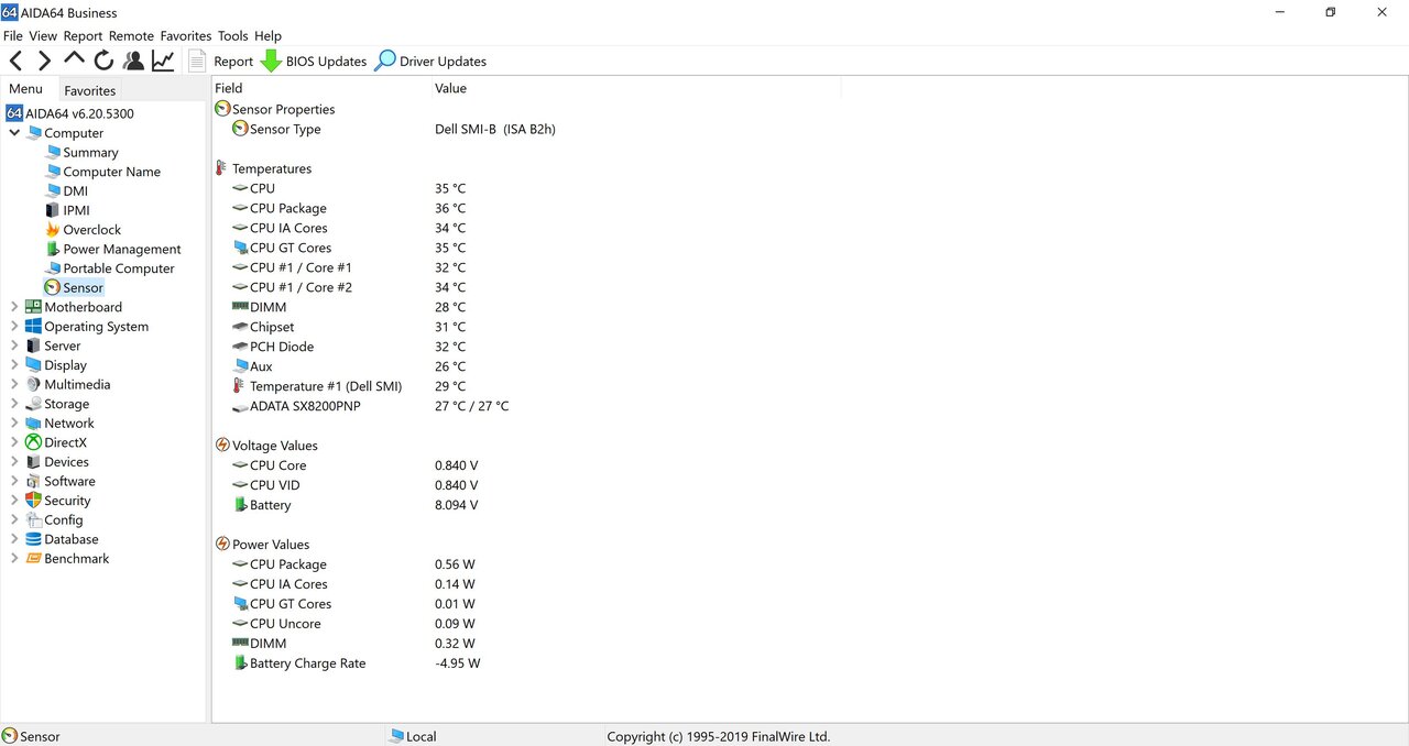

jimmisk1974 Δημοσ. 10 Μαρτίου 2020 Μέλος Δημοσ. 10 Μαρτίου 2020 (επεξεργασμένο) Λοιπον πηρα την MX4 2019 , εβαλα μια λεπτη στρωση , εκλεισα ψυχτρα και μου την εκανε παλι μια φορα , δεν αναβε ... εσφυξα λιγο πιο καργα την ψυχτρα και πηρε οκ .... ηθελε μαλλον πιο πολυ σφυξιμο !! Για δειτε φωτο απο θερμοκρασιες , ειναι ΟΚ ? Δουλευει μια χαρα , ομως εχω ενα θεματακι που δεν μου το εκανε πριν ... αν καποιος εχει το ιδιο η ξερει ας βοηθησει .. Ενω ειναι αναμενο και δουλεω κανονικα , ανα π.χ. 4 με 5 λεπτα αναβοσβηνει το λεντ της μπαταρια , 2 πορτοκαλι και μια λευκο ..... περιεργο .... τι μπορει να ειναι ? γιατι το λαπτοπ αψογα δουλευει .... να ειναι παλι θεμα ψυχτρας ? η παστας ? ☹️ και τωρα πριν λιγο μου εσβησε απο μονο του .... κατι γινεται με την ψυχτρα ... τι διαολο ? καλα την εχω βαλει ... παστα δεν εβαλα πολυ ... ! ! Και παλι το ξαναπιασε και σβηνει , αναβει λιγο και σβηνει .... Επεξ/σία 10 Μαρτίου 2020 από jimmisk1974

tommy^ Δημοσ. 10 Μαρτίου 2020 Δημοσ. 10 Μαρτίου 2020 Εχεις παρατηρησει τη θερμοκρασια της cpu τη στιγμη που κλεινει αποτομα; Μηπως εχουν φαει fail τα ανεμιστηρακια, παει 100 βαθμους και κλεινει για προστασια...
jimmisk1974 Δημοσ. 10 Μαρτίου 2020 Μέλος Δημοσ. 10 Μαρτίου 2020 32 λεπτά πριν, Kostas.karras είπε Καποιο αλλο ειναι το προβλημα, ουτε η ψυχτρα ,ουτε η θερμοκρασια... ΟΧΙ δεν ειναι καποιο αλλο προβλημα , γιατι με τα thermal pad που ειχα και ειχαν λιγο παχος το λαπτοπ δουλευε ΑΠΙΣΤΕΥΤΑ ! ! πιο καλυτερα και απο πριν ! ! 22 λεπτά πριν, tommy^ είπε Εχεις παρατηρησει τη θερμοκρασια της cpu τη στιγμη που κλεινει αποτομα; Μηπως εχουν φαει fail τα ανεμιστηρακια, παει 100 βαθμους και κλεινει για προστασια... η θερμοκρασια οσο δουλευει ειναι μια χαρα, δεν ξεφευγει .. ειναι οπως της φωτο πιο πανω απο το aida64, και με αλλα προγραματα μετρημενη το ιδο , με κανα βιντεο και λιγο ζορισμα την εχω δει μεχρι 55 με 60
