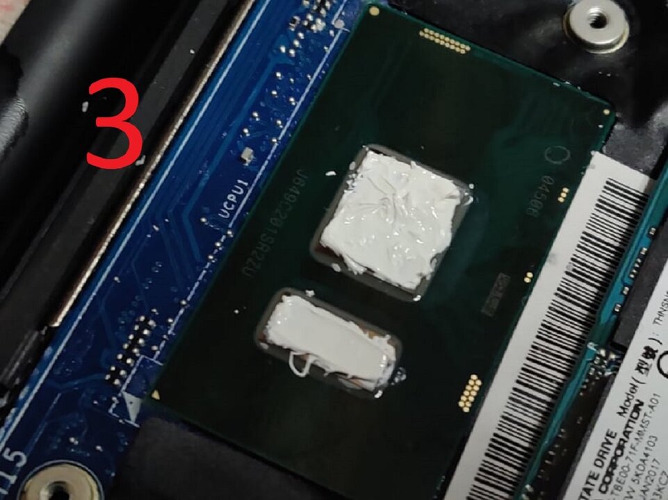

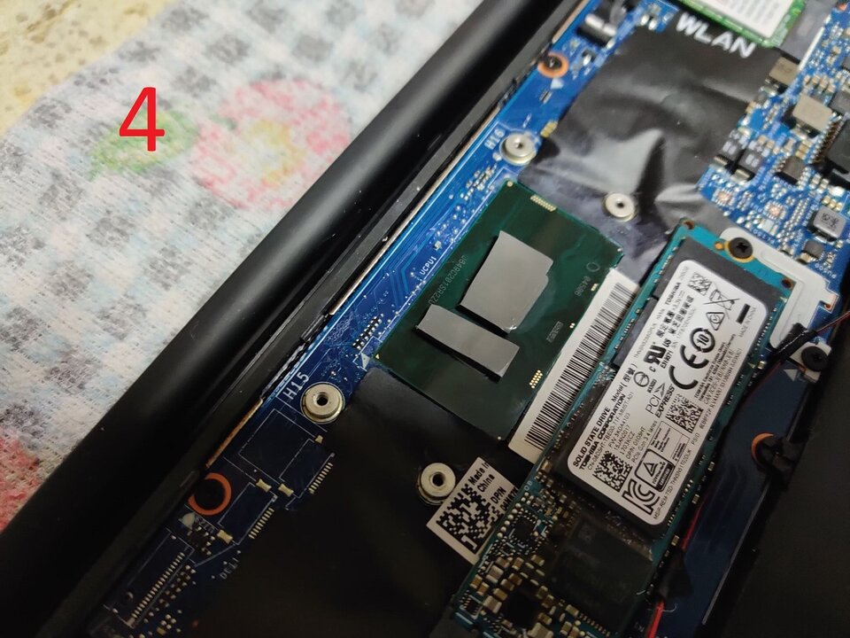

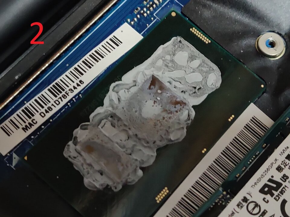

vamvakoulas Δημοσ. 9 Μαρτίου 2020 Δημοσ. 9 Μαρτίου 2020 (επεξεργασμένο) Στις 8/3/2020 στις 12:44 ΠΜ, jimmisk1974 είπε Γεια σας , εχω ενα Dell XPS 13 9360 , διαβασα οτι καλο ειναι στο συγκεκριμενο να αλλαχτει η παστουλα που εχει η Dell , γιατι εχει μεγαλη ποσοτητα και κανει περισσοτερο κακο παρα καλο . ( καταρχην να πω οτι το λαπτοπ τωρα ειναι μια χαρα , απλα περασα μια περιπετια με την αλλαγη και θελω την γνωμη σας ) Αφου εβγαλα την ψυχτρα και οντος ηταν λιγο πολυ η παστα απο Dell ( φωτο 1 και 2 ) , εβαλα μια παστα που την εχω δουλεψει αρκετα χρονια , την ceramique 2 ( φωτο 3 ) , και οταν εκλεισα το λαπτοπ και πανω να το ανοιξω , παταω το ΟΝ ... αναψε και εσβησε .. βαζω το τροφοδοτικο μηπως ειχε τελειωσει η μπαταρια , τιποτα... αναβε και εσβηνε , και μαλιστα μετα απο λιγο αρχισε alarm να αναβοσμηνει το led φορτισης μια λευκο και δυο κιτρινο , ειδα οτι ειναι βλαβη CPU .... λεω παει ... την στρουμφισαμε ! ! Μετα σκεφτομαι , λες να φταιει η παστα και να μην την δεχετε ? δεν ειχα αλλη μαρκα , παρα μονο κατι thermal pad , εκοψα με το ψαλιδι αναλογα το τσιπ του cpu και εβαλα αυτα, ( φωτο 4 ) και το λαπτοπ μια χαρα μετα, καλυτερα και απο πριν ... και καλυτερες θερμοκρασιες . και ρωταω , την κεραμικη παστα παιζει περιπτωση να μην την δεχετε ? ( απλα η συγκεκριμενη ειναι λιγο πιο ρευστη ) γιατι οπως εγιναν τα πραγματα του προκαλουσε βλαβη !! να αφησω τα thermal pad η λετε να παρω καμια αλλη μαρκα παστα σε γκρι οπως ειχε και η Dell ? αν ναι πια ειναι η καλυτερη ? Ευχαριστω Καλησπερα φιλε μου, λοιπον, μιας και εχω το ιδιο με i7 και 4κ και εχω ψαχτει οσο δε παει ΕΙΔΙΚΑ με το 9360 θα σου πω τα εξης 1) Καταρχην μην τρελενεσαι με το τι μαρκα παστα θα βαλεις, οι διαφορές ειναι μικρες απο μαρκα σε μαρκα, βαλε μια τυπικη (οχι την πιο φτηνη αλλα ουτε και την πιο ακριβη) , εγω χρησιμοποιω την (εμπορικη) ΜΧ4 και σε αυτο και σε πολλα αλλα μηχανηματα και δεν εχω αντιμετωπισει ποτε προβλημα. 2) Το προβλημα που σου εκανε ειναι απο τα πιο περιεργα που εχω ακουσει, δοκιμασε μια αλλη να σιγουρευτεις οτι φταιει η παστα ( ??? ) αν και μου φαινεται κουφο αλλα οχι και απιθανο. Σε καθε περιπτωση πετα την στα σκουπιδια. Και μια υποσημειωση, οπως σου ειπαν και αλλα παιδια, λιγο προσοχη με την ποσοτητα, δεν χρειαζεται να την απλωσεις σε ολη την επιφανεια και αν το κανεις με πολυ ρεγουλα. 3) Στο συγκεκριμενο μηχανημα, μεγαλη προσοχη με την ψυκτρα, ειναι εντελως της πλακας και λυγιζει πανευκολα με αποτελεσμα να μην εχει σωστη ροη ο αερας απο τους αυλους. Αν τη λυγισεις λιγο καταλαθος ΟΚ, ξαναισιωνει, αλλα αν το παρακανεις θα τσακισει και μπορει μεχρι και να σπασει. 4) Τα thermal pads δεν νομιζω να δημιουργησουν καποιο προβλημα, αλλα δεν θα τα συστηνα για το συγκεκριμενο λαπτοπ. ΕΠΕΙΔΗ ΟΜΩΣ τα συγκεκριμενα εχουν το κουσουρι των υψηλων θερμοκρασιων, μπορεις να χρησιμοποιησεις τα pads παρεμβαλοντας τα με το καπακι, δλδ θα ακουμπανε απο τη μια πλευρα πανω στον Μ2 και πανω στην ψυκτρα και σε καποια αλλα σημεια, και απο την αλλη μερια στο πισω καπακι. Με αυτον τον τροπο θα μειωσεις ελαφρως τις θερμοκρασιες ΜΕΣΑ στο laptop, ΟΜΩΣ το πισω καπακι (που ειναι και μεταλλικο και ηδη ζεστενεται) μετα απο αυτο θα ζεματαει αφου ουσιαστικα αυτο θα απαγαγει την εσωτερικη θερμοτητα. 5) Οπως ειπα πριν ΟΛΑ τα xps δουλευουν σε υψηλες θερμοκρασιες και ειδικα τα 13αρια λογο συρρίκνωσης χωρου και ηλεκτρονικων. Και γενικα το συστημα ψυξης ειναι ΕΝΤΕΛΩΣ δυσαναλογο των χρηματων που ζητανε. Οποτε αν θελεις ή εχεις σκοπο να κρατησεις το laptop για χρονια απροβληματιστα χωρις να το "καψεις" πρεπει να βαλεις ο ιδιος το χερι σου, γιατι αν το αφησεις ως εχει, με τις θερμοκρασιες που δουλευει και λαμβανοντας υποψην και τις θερμοκρασιες στην Ελλαδα, η διαρκεια ζωης του θεωρω οτι μειωνεται ΠΟΛΥ σημαντικα. Με την αλλαγη παστας λοιπον, η οποια στα συγκεκριμενη μηχανηματα πρεπει να αλλαζει συχνα ισως και 2 φορες το χρονο μιας και ειναι 5 λεπτα δουλεια -πραγματικα ειναι πανευκολο ειδικα αν εχεις αλλαξει σε παλιο λαπτοπ που θελει ΟΛΟ λυσιμο, φαινεται και ειναι αστειο- ΔΥΣΤΥΧΩΣ ομως με αυτο και μονο αυτο η διαφορα σε θερμοκρασιες ειναι πραγματικα παρα πολυ μικρη, εκτος βεβαια στην περιπτωση που η προηγουμενη ειχε λαθος εφαρμογη/ειχε εξαυλωθει κλπ κλπ. 6) Ο μονος τροπος λοιπον για να πεσουν οι θερμοκρασιες σε αυτα τα laptop ειναι με ελαφρυ undervolting στα 0.08-0,085 offset και το ΚΥΡΙΟΤΕΡΟ που αφησα για το τελος. THROTTLESTOP. Απο την ημερα που σεταρα το συγκεκριμενο προγραμμα, μετα απο πολυ κοπο και χρονο ομως, φτιαχνοντας μαλιστα και μερικα presets αναλογως την χρηση, το μηχανημα πραγματικα πεταει και δε σηκωνει πλεον ΠΟΤΕ θερμοκρασιες. Και οποιος εχει xps ξερει τι σημαινει θερμοκρασιες (μιλαμε τα 90 κ 95 peak τα εχουν για πλακα) . Δεν θα βαλω ετοιμες τιμες αφου η καθε περιπτωση ειναι και διαφορετικη, θα πω χοντρικα ενα undervolt στα 0,08 μια ελαφρα μειωση στα turbo πχ στα 3,2 απο 3,5 σε i7 , με speedshift epp στα 100 κλπ που δε θυμαμαι αυτη τη στιγμη (τα εχω backup εννοειται στο .ini) και προφανως θα το σεταρετε να ξεκιναει με τα windows. Επισης, με το συγκεκριμενο προγραμμα εφτιαξα κι ενα bug πολλων xps με το αργο boot, γιατι το speedstep/speedshift στο bios ειναι πονοκεφαλος αφου δε δουλευουν σωστα. ΥΓ. προφανως το coretemp θα ειναι ΜΟΝΙΜΑ ενεργοποιημενο και μαλιστα στη γραμμη εικονιδιων, και ενα ακομα tip, μια ελαφρα κλιση του laptop ακομα και 1cm της πισω πλευρας βοηθαει ΠΑΡΑ πολυ (μπορει να γινει με ενα λεπτο μικρο βιβλιαρακι πχ, με μια θηκη dvd κλπ κλπ). Βασεις με ανεμιστηρακια απλα τις ξεχνατε. Anyway για να μην το κουραζουμε παραπανω, ελπιζω να βοηθησα για την αντιμετωπιση σε προβληματα θερμοκρασιας για τα XPS 13, γιατι αν εξαιρεσεις αυτο το θεματακι, ειναι καταπληκτικα μηχανηματα. Επεξ/σία 9 Μαρτίου 2020 από vamvakoulas 1 1

tommy^ Δημοσ. 9 Μαρτίου 2020 Δημοσ. 9 Μαρτίου 2020 20 ώρες πριν, jimmisk1974 είπε To θεμα παιδια ειναι οτι οταν εβαλα την ceramique την πρωτη φορα και μου εκανε το προβλημα , μετα εκανα την διακασια παλι τρεις φορες ! ! ! ! ! καθαρισα καλα cpu και ψυχτρα , και παλι ξαναεβαλα παστα ( για να δοκιμασω ολες τις περιπτωσεις ) , εβαλα λιγη την δευτερη φορα στο κεντρο των τσιπ κουμπωσα ψυχτρα , τιποτα το λαπτοπ παλι τα ιδια ... αναβε και εσβηνε αμεσως ... και μετα παλι alarm με το led . Μετα ξανα καθαρισμα και λιγο περισσοτερη , τιποτα ... παλι τα ιδια ... και ΟΛΑ σωστα τα εκανα , μια χαρα καθησε η ψυχτρα οπως πριν ... αλλωστε δεν μπορει να παει και αλλιως , ουτε πειραξα κατι αλλο στο λαπτοπ... Μετα παλι καθαρισα την ceramique και εβαλα τα pads , και κουμπωσα ψυχτρα και το λαπτοπ πηρε τσακμακι ! ! καλυτερα και απο πριν ! ! Αψογο ! ! Πως μπορουμε να το εξηγησουμε αυτο , γιατι παρα ειναι κουφο ! ! Δεν γινεται 4 φορες εβαλα την ceramique απο την αρχη με διαφορετικους τροπους και ποσοτητες και υπηρχε βλαβη , με τα pads τουμπανο ! ! Παντως το δουλευω συνεχεια απο τοτε τωρα με τα pads παει αψογα, οπως ηταν και με μαμα και ακομα καλυτερες θερμοκρασιες ! ! Τοτε αν ειναι να παω να παρω μια Arctic MX4 η μια Thermal G Kryonaut ( αλλωστε μου τελειωνει η ceramique ) που εχω δει και βιντεο youtube που βαζουν την MX4 , γιατι ειμαι σχεδον σιγουρος οτι και παλι να του βαλω ceramique θα υπαρχει παλι προβλημα ☹️ Λογω που αναγκαστηκα θα αγορασω παστα, πια προτεινετε ? Νομιζω οτι οι κεραμικες παστες δεν ειναι για ολες τις εφαρμογες και αν θυμαμαι καλα δεν πρεπει η πλευρα που ακουμπαει την παστα (οχι της cpu, η αλλη) να μην ειναι απο χαλκο. Εκανα κι εγω σαν κι εσενα repaste την cpu με τη thermal grizzle (οχι την κεραμικη) και εβαλα και pads στο heat sink και οι θερμοκρασιες βελτιωθηκαν σημαντικο σε idle και Low stress tasks.
