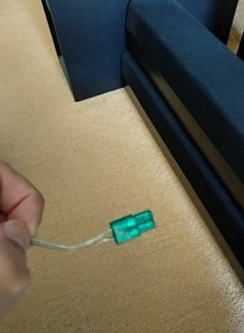

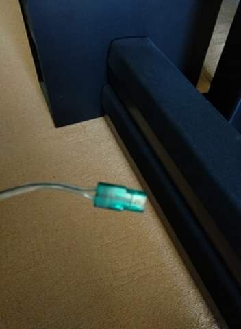

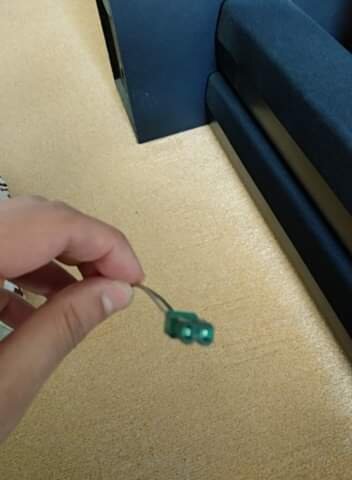

GeorgeKalogeras Δημοσ. 6 Μαρτίου 2020 Δημοσ. 6 Μαρτίου 2020 Καλησπέρα, είχα ένα home cinema το οποίο χάλασε και θέλω να δω μήπως δεν βγουν άχρηστα τα ηχεία τουλάχιστον. Αυτό εδώ που φαίνεται είναι που πήγαινε πάνω στην πηγή. Έψαξα λίγο αλλά δεν βρήκα την ονομασία του ώστε να αγοράσω κάποιον ανταπτορα. Κάθε βοήθεια ευπρόσδεκτη
RVgtr Δημοσ. 6 Μαρτίου 2020 Δημοσ. 6 Μαρτίου 2020 Τι να αγοράσει, το φισακι; Ενα φισάκι ειναι και ενα οποιαδήποτε καλώδιο να βάλεις είσαι οκ Πήγανε σε ενα μαγαζι με ηλεκτρικά ηλεκτρονικά, με οτι θελεις να αντικαταστησεις, δείχτο εκει και θα σου πουν. 1
Joshua21 Δημοσ. 6 Μαρτίου 2020 Δημοσ. 6 Μαρτίου 2020 Δεν νομίζω το συγκεκριμένο να έχει κάποια συγκεκριμένη ονομασία, ούτε να υπάρχει αντάπτορας από αυτό σε οτιδήποτε άλλο. Αν πχ θέλεις να το συνδέσεις κάπου που έχει υποδοχή ας πούμε RCA, τότε ξηλώνεις το βίσμα αυτό και βάζεις στο καλώδιο βίσμα RCA. 1
k_w_t Δημοσ. 6 Μαρτίου 2020 Δημοσ. 6 Μαρτίου 2020 (επεξεργασμένο) Τετοια βυσματα εχουν συνηθως ηχεια απο mini home theater και πανε οι συνδεσεις αναλογα με το χρωμα. Πχ front-left = Κιτρινο front-right = Κοκκινο κτλ... Aπλα το κοβεις και το συνδεεις σε αλλο ενισχυτη.. Προσοχη να δεις ποσα ομ λεει το ηχειο... 4Ω 8Ω κτλ Επεξ/σία 6 Μαρτίου 2020 από k_w_t 1
GeorgeKalogeras Δημοσ. 6 Μαρτίου 2020 Μέλος Δημοσ. 6 Μαρτίου 2020 Σας ευχαριστώ πολύ όλους σας. Δεν είχα ιδέα απο αυτά. Το έκοψα και το έβαλα σε ενα βύσμα rca και δουλεύει άψογα.
