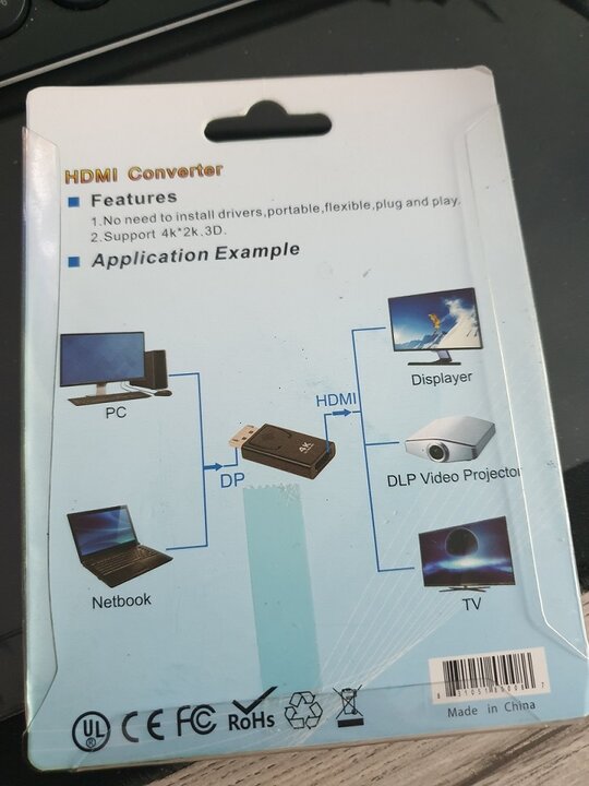

george1551 Δημοσ. 7 Μαρτίου 2020 Δημοσ. 7 Μαρτίου 2020 Στις 5/3/2020 στις 2:03 ΜΜ, HawkEyeCommand3RGR είπε Λες ένα τέτοιο καλώδιο να μας λύσει τα χέρια? Αυτά περί Active και Passive τι ισχύουν? Για να ξέρω μη κάνω πατάτα και πάρω καλώδιο και δε δουλεύει AKASA AK-CBDP20-18BK 4K DISPLAYPORT TO HDMI ACTIVE ADAPTER CABLE Ένα τέτοιο που είναι και σχετικά επώνυμο θα μας κρατήσει πιστεύω Θα σου το γράψω όπως την πάτησα εγώ από την μεριά της οθόνης ο αντάπτορας αυτός δεν δουλεύει μόνο από την πλευρά της κάρτας γραφικών δουλεύει αλλιώς θα θες active νομίζω.

simply88 Δημοσ. 31 Μαΐου 2020 Δημοσ. 31 Μαΐου 2020 https://www.skroutz.gr/s/13081128/Cablexpert-DisplayPort-male-HDMI-female-A-DPM-HDMIF-002.html#shops καλησπερα. πηρα τον παραπανω ανταπτορα. 1) η οθονη μου εχει display port 2) το laptop εχει hdmi. 3) εβαλα τον ανταπτορα στην οθονη και εκανε την displayport female hdmi 4) συνδεσα με hdmi/hdmi καλωδιο απο το λαπτοπ στον ανταπτορα display port to hdmi female που ειναι κουμπομενος στην οθονη. Δεν δουλευει. υπαρχει περιπτωση να ειναι προβληματικος ο ανταπτορας;
