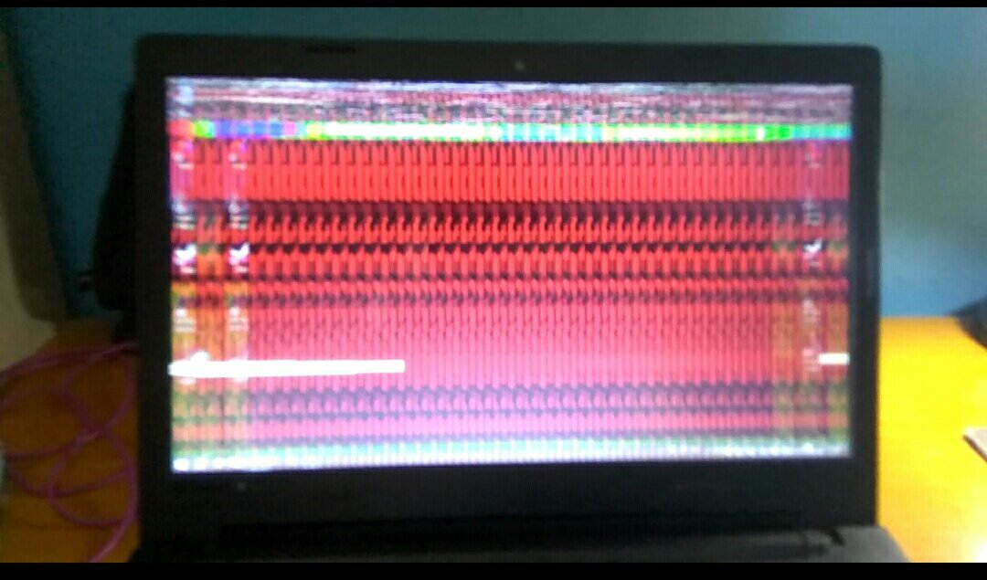

gppapado Δημοσ. 2 Μαρτίου 2020 Δημοσ. 2 Μαρτίου 2020 Καλησπέρα φόρουμ και καλή σαρακοστή! Έχω ένα lenovo 100-15ibd το οποίο μια μέρα που έπαιζε skyrim έκανε shutdown και δε ξανάνοιξε. Γενικά έπαιρνε μπρος, δούλευε το ανεμιστήρι του, άναβαν τα led του αλλά η οθόνη έμενε μαύρη χωρίς boot. Μία μέρα το ξεβιδωσα και το ξανάβιδωσα και ως εκ θαύματος άνοιξε. Μετά μόλις πήγα να κάνω install το league of legends μου έδωσε την εικόνα που επισυνάπτω. Μήπως είναι πρόβλημα με κάρτα γραφικών; τι μπορώ να κάνω; Ευχαριστώ εκ των προτέρων!
kremenarasi Δημοσ. 3 Μαρτίου 2020 Δημοσ. 3 Μαρτίου 2020 Ανταλλακτικά φίλε.δεν αξίζει να το φτιάξεις. Τα γραφικά τα έπαιξαν.
TheDevilMayCare Δημοσ. 3 Μαρτίου 2020 Δημοσ. 3 Μαρτίου 2020 Πριν το...πεταξεις απαραιτητα τσεκαρε για περιπτωση να μπορει να δουλεψει (ακομη και με την NVIDIA 920 καμμενη- μονη της η Intel -ναι και σε ορισμενα 100-15ibd αυτο γινεται 😃 https://drivers.softpedia.com/get/GRAPHICS-BOARD/INTEL/Lenovo-IdeaPad-100-15IBD-Intel-Graphics-Driver-20-19-15-4474-for-Windows-10-64-bit.shtml
gppapado Δημοσ. 3 Μαρτίου 2020 Μέλος Δημοσ. 3 Μαρτίου 2020 Μπουταρει σπανια πλεον και καθε φορα νομιζω οτι ειναι η τελευταια. Με reballing παιζει να διορθωθει; και ποσο γενικα κοστιζει μια τετοια επιδιορθωση;
TheDevilMayCare Δημοσ. 3 Μαρτίου 2020 Δημοσ. 3 Μαρτίου 2020 Μπορεις να επιβεβαιωσεις (η οχι..) το παραπανω? Η Λενοβο συνηθιζει μεν να βγαζει "παραλλαγες": ακομη και στα ιδια μοντελα, βλεπεις ομως οτι το δικο σου μπορει, σε καποια να παιξει, και με μονη την Intel, αυτη ειναι η (δωρεαν!) σωτηρια του, ενω ολα τα υπολοιπα απλως <πεταμενα> χρηματα..!💣 https://pcsupport.lenovo.com/gr/en/products/laptops-and-netbooks/100-series/100-15ibd/downloads/driver-list/component?name=Display and Video Graphics
gppapado Δημοσ. 5 Μαρτίου 2020 Μέλος Δημοσ. 5 Μαρτίου 2020 Οταν μπουταρει καποια στιγμη ξανα θα δοκιμασω να απενεργοποιησω την Nvidia καρτα γραφικων. Απλα το θεμα ειναι οτι μολις παταω power button η οθονη μενει μαυρη και αναβοσβηνει το power led.
TheDevilMayCare Δημοσ. 6 Μαρτίου 2020 Δημοσ. 6 Μαρτίου 2020 δοκιμασε να το συνδεσεις και να τοοδηγησεις σε εξωτερικη οθονη 🤓 επισης εφοσον το εχεις εσυ στα χερια σου ψαξε για το επιμερους/ συγκεκριμενο μοντελο αν εχει ενεργη την intel vga! οπως βλεπεις αρκετα την εχουν, αλλα δεν μπορω να ξερω για ολα και παντως σου το εχω ηδη τονισει 🧐 αν εισαι ατυχος και εχει μονο την nvidia πηρες ενα δυσκολο μαθημα ετσι γιατι δεν θελουμε το λαπτοπ μας να εχει την intel off....
gppapado Δημοσ. 6 Μαρτίου 2020 Μέλος Δημοσ. 6 Μαρτίου 2020 (επεξεργασμένο) Καλημερα! Σιγουρα ΔΕΝ την εχω off. Το μονο που ειχα κανει ειναι να χρησιμοποιει μονιμως την nvidia. Αλλα σιγουρα δεν την ειχα κανει off απο Device Manager. Επισης κατι που παρατηρησα (αλλα δε ξερω κατα ποσο ειναι χρησιμο/ μπορει ν α βοηθησει) Οταν παταω power button το λαπτοπ μπαινει σε εναν αεναο κυκλο οπου το led αναβοσβηνει με σταθερο ρυθμο. Αν βγαλω τη RAM τοτε στο επομενο power button που θα πατησω, το led παραμενει αναμμενο, το ανεμιστηρι γυρναει κανονικα αλλα δεν εχω ουτε boot (προφανως) ουτε και εικονα. Τελος, εχει και προβλημα η υποδοχη καλωδιου ρευματος. Δε κανει καλη επαφη και θελει να το παιξω με το χερι😅 Επεξ/σία 6 Μαρτίου 2020 από gppapado
TheDevilMayCare Δημοσ. 6 Μαρτίου 2020 Δημοσ. 6 Μαρτίου 2020 Δεν εννοω off απο Device Manager. Πολλες φορες, ενω υπαρχει καρτα γραφικων μεσα στον Ιντελ επεξεργαστη, ο κατασκευαστης δεν την εχει ενεργοποιημενη -και μετα χρειαζονται hardware "επεμβασεις" για να εμφανιστει.. 🩺 Το εχει κανει αυτο η Lenovo (επισης Sony, διαφορα 'Turbox', κλπ) και οταν καιγεται η θεωρουμενη μονη vga ATI- NVIDIA, ειναι ισως καλυτερο να ψαξει αυτο ο χρηστης (google uma conversion) παρα να φουρνιζει την καμμενη 🥵
TheDevilMayCare Δημοσ. 6 Μαρτίου 2020 Δημοσ. 6 Μαρτίου 2020 δοκιμασε του αν εχεις αλλο τροφοδοτικο και βεβαιως αλλες ram οπως και clear cmos 😷 o,τι μπορεις να αλλαξεις δοκιμασεις μονος σου δηλαδη πραξε το μηπως και...ξεκοκομπλοκαρει! οπως καταλαβαινεις οι πιθανοτητες να εχει χρησιμοποιησιμες 2 καρτες γραφικων και να εχουν προβλημα ταυτοχρονως και οι δυο υπο την εννοια του reflow-reballing δεν ειναι πολλες οποτε μην κατευθυνθεις σε καποια τετοια λυση..🙄 1
