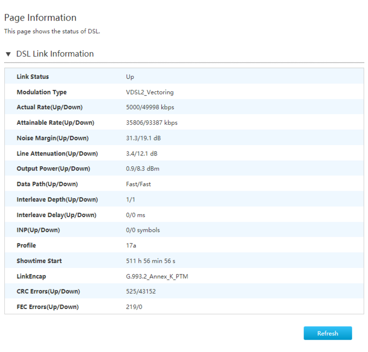

timopie Δημοσ. 1 Μαρτίου 2020 Δημοσ. 1 Μαρτίου 2020 Χαιρετώ το φόρουμ! Παρακάτω επισυνάπτω μια φωτογραφία με τα στατιστικά της γραμμής μου. Θα ήθελα να μου πείτε τη γνώμη σας ως προς Attainable Rate, Noise Margin, Line Attenuation όπως και γιατί δεν υπάρχουν καθόλου FEC erros στο down, ως και για τη γραμμή ως σύνολο. Βρίσκομαι σε NOVA 50. Ευχαριστώ εκ των προτέρων.

timopie Δημοσ. 1 Μαρτίου 2020 Μέλος Δημοσ. 1 Μαρτίου 2020 Αν κάποιος γνωρίζει ποιοι είναι οι παράγοντες που κάνουν την γραμμή μου "κακή", θα κοιτάξω να διορθώσω το όποιο πρόβλημα υπάρχει για να αποκατασταθεί η γραμμή.
goana12 Δημοσ. 1 Μαρτίου 2020 Δημοσ. 1 Μαρτίου 2020 (επεξεργασμένο) Ολα τα στατιστικα στη γραμμη σου ειναι μια χαρα. Fec errors (διορθωμενα σφαλματα) δεν εχεις γιατι εισαι σε προφιλ Fast path (εχει βγει εκτος η διορθωση σφαλματων γραμμης). Τα CRC σε σχεση με τις ωρες που ειναι online το ρουτερ ειναι ελαχιστα. Γενικα ειναι μια χαρα η γραμμη και δεν χρειαζετε να ψαξεις τιποτα... Επεξ/σία 1 Μαρτίου 2020 από goana12 1
timopie Δημοσ. 1 Μαρτίου 2020 Μέλος Δημοσ. 1 Μαρτίου 2020 Το περίμενα ότι η έλλειψη FEC είναι από το fast path. Σχετικά με CRC, γενικά η γραμμή μαζεύει πολλά σφάλματα οπως έχω παρατηρήσει. Φτάνουν μέχρι τα 65000 και μετά ξανά μετράει από την αρχή. Καθημερινά μπορεί και να φτάσουν κοντά τα 2000. Αν και δεν έχω αποσυνδέσεις η απώλεια ταχύτητας. Μειώνεται η ποιότητα της γραμμής από τα CRC? Θα ήταν καλό να το κοιτάξω η να το αφήσω ως έχει?
goana12 Δημοσ. 2 Μαρτίου 2020 Δημοσ. 2 Μαρτίου 2020 Σιγουρα η ποιοτητα μιας γραμμης μειωνεται με τα πολλα CRC, ομως τα 2000 που αναφερεις ως max το 24ωρο, δεν ειναι απαγορευτικο νουμερο. Αν οπως αναφερεις δεν εχεις αποσυνδεσεις η κολληματα, τοτε μην το σκαλιζεις περισσοτερο. Μιας ομως και απ΄οτι βλεπω θες ν' ασχοληθεις, μπορεις να κανεις εναν ελεγχο της γραμμης σου, και να προσεξεις να μην εχεις παραλληλες πριζες τηλεφωνου στο σπιτι. Υπαρχουν στο φορουμ, αρκετοι οδηγοι πανω σε αυτα. Στο παρακατω link φαινετε η σωστη συνδεσμολογια... https://www.cyta.com.cy/mp/informational/support/files/wiring-guide-for-broadband_GR.pdf
