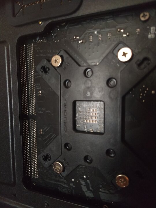

petran91 Δημοσ. 28 Φεβρουαρίου 2020 Δημοσ. 28 Φεβρουαρίου 2020 Αγόρασα μία ψύκτρα H7 από ένα μέλος εδώ. Την βάζω σε Ryzen 5 3600 και b450 Gaming Plus Max. Idle 60 βαθμοί και σε stress αμέσως 80 και ανεμιστήρας 100%. Άρα σίγουρα κάτι δεν κάνω σωστά. Το plate πίσω από την μητρική όπου μπαίνουν οι βίδες το έχω με το A (όπως λέμε AMD) να κοιτάει προς τα πίσω (από την αντίθετη μεριά που είναι η μητρική, δηλαδή να φαίνεται αν δεις τη μητρική από πίσω) και στο πάνω μέρος. Έχει κανείς εμπειρία να μου πει τι κάνω λάθος? Φυσικά την έχω σφίξει τέρμα.

duffyduck Δημοσ. 28 Φεβρουαρίου 2020 Δημοσ. 28 Φεβρουαρίου 2020 (επεξεργασμένο) Μηπως δεν πατα καλα η ψυκτρα? Εχεις βαλει το σωστο backplate? Βγαλτη και βλεποντας το video προσεκτικα, ξανατοποθετησε την, βημα βημα. Επεξ/σία 28 Φεβρουαρίου 2020 από duffyduck
petran91 Δημοσ. 28 Φεβρουαρίου 2020 Μέλος Δημοσ. 28 Φεβρουαρίου 2020 Ένα backplate μόνο είχε η συσκευασία. Υπάρχει περίπτωση να φταίει η πάστα? Έβαλα μια coolermaster που έχω πάνω από 5-6 χρόνια.
duffyduck Δημοσ. 28 Φεβρουαρίου 2020 Δημοσ. 28 Φεβρουαρίου 2020 (επεξεργασμένο) Oχι δεν ειναι θεμα παστας. Μαλλον δεν πατα καλα η ψυκτρα. Θα σου ελεγα να στριψεις τις βιδες λιγο παραπανω (π.χ. μιση στροφη), αλλα μπορει να κανεις ζημια (ειδικα αν τελικα το προβλημα ειναι το λαθος backplate). Με βαση το video πρεπει να εχει δυο backplates για AMD, το ενα ειναι για ΑΜ4 Αυτο που εχεις, ειναι ιδιο με αυτο που εχει ο τυπος στο video? Για παραδειγμα υπαρχει αυτο: https://www.mgmanager.gr/ψύκτρες-ανεμιστήρες/70460-cryorig-am4-upgrade-kit-type-b-adapter-for-h7-sp-am4b.html Επεξ/σία 28 Φεβρουαρίου 2020 από duffyduck

petran91 Δημοσ. 29 Φεβρουαρίου 2020 Μέλος Δημοσ. 29 Φεβρουαρίου 2020 3 ώρες πριν, Duck Dodgers είπε Αν στείλεις τον σειριακό αριθμό σου στην cryorig νομίζω σου στέλνουν τζάμπα το backplate για am4! Το πιο πιθανό είναι να έχεις το την πρώτη γενιά που δεν είναι out of the box για am4! Στο κουτί της πάνω λέει ότι είναι συμβατή με am4. Καταλήγω στο ότι απλά δεν κάνει για τον 3600. Κοιτώντας καλύτερα πιο κοντά βλέπω ότι δεν καλύπτει το 100% της επιφάνειας του επεξεργαστή αλλά αφήνει ένα 5% ακάλυπτο. Θα δοκιμάσω να το αλλάξω και orientation παρόλο που δεν στέκει, δηλαδή να βάζει αέρα από πάνω προς τα κάτω χτυπώντας την κάρτα γραφικών μήπως έτσι τον καλύπτει ολόκληρο. Πολύ κουλα τα πράγματα
duffyduck Δημοσ. 29 Φεβρουαρίου 2020 Δημοσ. 29 Φεβρουαρίου 2020 (επεξεργασμένο) Ε τοτε κανεις κατι λαθος. Το backplate που εχεις ειναι ιδιο με αυτο στο video ή στο link απο το σκρουτζομαγαζο? Αυτη ειναι η απαντηση που πρεπει να δωσεις. Αν δεν ειναι τοτε εχεις θεμα με το backplate. Παρε αυτο απο το σκρουτζομαγαζο, 4,46 € κοστιζει. Επεξ/σία 29 Φεβρουαρίου 2020 από duffyduck
