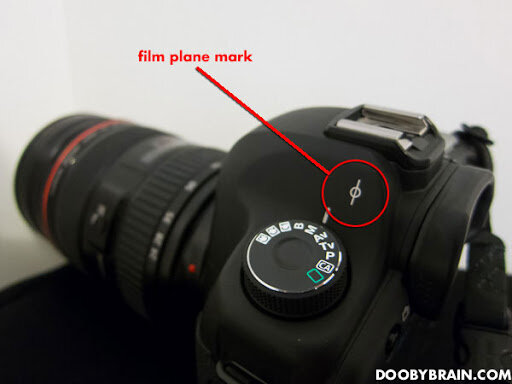

Doc1355 Δημοσ. 1 Μαρτίου 2020 Share Δημοσ. 1 Μαρτίου 2020 (επεξεργασμένο) Χαιρετώ την παρέα και σόρρυ για το σεντόνι! Με μία πρόχειρη αναζήτηση στο Google και σε groups του Facebook βρίσκεις εύκολα ότι αρκετοί έχουν το ίδιο πρόβλημα. To fine tuning δεν είναι τόσο δύσκολο όσο πιστεύουμε αλλά θέλει κάποια συγκεκριμένα βήματα για να γίνει κατανοητό και πιο εύκολο. Θα ανεβάσω να υπάρχει ένας οδηγός που είχα ποστάρει και σε άλλο forum αλλά πάμε λίγο να δούμε τι μπορούμε να κάνουμε ώστε να διορθώσουμε το πρόβλημα!!! Για την "εργασία" αυτή θα χρειαστούμε προφανώς τη μηχανή και τον φακό μας,τρίποδο,προαιρετικά ένα remote control (αλλιώς έχουμε το timer της μηχανής),το focus chart και καλό φως. Το focus chart είναι μια σελίδα που θα εκτυπώσουμε η οποία θα μας βοηθήσει να κάνουμε το calibration. Θα το βρείτε εδώ: http://regex.info/i/FocusChart-v1.0-gray25.gif και η σελίδα στην οποία έχει αναρτηθεί και όπου μπορείτε να βρούμε πληροφορίες και οδηγίες είναι αυτή: http://regex.info/blog/photo-tech/focus-chart Ας μου επιτραπεί να πω ότι παρόλο που τα λέει σωστά δεν δίνει πληροφορίες για το ευκολότερο/σωστό calibration όπως θα δείτε παρακάτω. Το δοκίμασα και δεν έβγαλα άκρη! Εναλλακτικά μπορούμε να αγοράσουμε το focus pyramid από εδώ: http://focuspyramid.com/ Κατεβάζουμε και τυπώνουμε το chart λοιπόν,το τοποθετούμε σε μια ίσια και σκληρή επιφάνεια και αν θέλουμε το κολλάμε κιόλας ώστε να μην έχουμε πρόβλημα. Για το calibration θα πρέπει να έχουμε μια γωνία λήψης 45° είτε η μηχανή προς το chart είτε το chart προς τη μηχανή...Εγώ προτείνω να στήσετε τη μηχανή πάνω στο τρίποδο σε ευθεία με το chart -στο ίδιο ύψος με το chart πάντα- και να τοποθετήσετε το chart σε κλίση 45°. Προσέχουμε η μηχανή να είναι ακριβώς παράλληλα με το chart ώστε να μην έχουμε "στραβό" βάθος πεδίου και ξεκινάμε, Timer ή remote control για αποφυγή κουνήματος και είμαστε κομπλέ. Ανάλογα το τι format έχουμε ακολουθούμε και τον αντίστοιχο κανόνα: FΧ= εστιακή απόσταση φακού x25. Δηλαδή 50mmX25/10= 125 πόντους από το σημάδι του focal plane και όχι από το μπροστινό του φακού! Το σημάδι του focal plane θα το βρείτε στην συνημμένη φωτογραφία DX= εστιακή απόσταση φακού x1.6x25 (και με 1.5 να το κάνετε για τις nikon υπάρχει ανοχή, δεν είναι θέμα αυτό). Δηλαδή 50mm x1.6X25/10= 200 πόντους από το σημάδι του focal plane και όχι από το μπροστινό του φακού! M4/3= εστιακή απόσταση φακού x2x25 Δηλαδή 50mm x2x25/10= 250 πόντους από το σημάδι του focal plane και όχι από το μπροστινό του φακού! Και πάει λέγοντας, πάντα πολλαπλασιάζουμε επί το 35mm equivalent. Αυτά για τους σταθερούς (prime) φακούς, στους zoom το calibration το κάνουμε ΠΑΝΤΑ στη μέγιστη εστιακή απόσταση, δηλαδή στον 24-70mm στα 70mm, στον 18-105mm στα 105mm και πάει λέγοντας. Στους macro παρόλο που η εστίαση μπορεί να γίνει σε πολύ μικρότερες αποστάσεις ρυθμίζουμε ΠΑΝΤΑ στο εστιακό του μήκος όπως και στους prime φακούς. Δηλαδή παίρνουμε απόσταση βάση αυτού! Ανάλογα την μάρκα της μηχανής μας υπάρχει και η αντίστοιχη επιλογή στο menu για το Fine Tuning. Στις Nikon ονομάζεται AF Fine Tune και θα το βρούμε στο Setup Menu ενώ στις Canon ονομάζεται AF Microadjustment και θα το βρούμε στο AF Menu, εκεί μπορούμε να δούμε ότι η ρύθμιση είναι στο 0 (default) και μας δίνει την δυνατότητα μετακίνησης μέχρι το -20 και +20! Αν ο φακός μας κάνει Back Focus τότε θα πρέπει να κινηθούμε προς το -20, ενώ αν έχουμε Front Focus θα πρέπει να κινηθούμε προς το +20. Η εστίαση που θα επιλέξουμε θα πρέπει να είναι μονού σημείου και στοχεύουμε στο κέντρο του Focus Chart όπου βρίσκεται η μαύρη οριζόντια γραμμή. Προσέχουμε αν τυχόν έχουμε ενεργοποιήσει την επιλογή απελευθέρωσης του κλείστρου χωρίς επιβεβαίωση εστίασης και το απενεργοποιούμε! Βρίσκουμε το Sweet Spot του φακού σχετικά με το διάφραγμα και κάνουμε το Calibration εκεί για καλύτερα αποτελέσματα! Παραθέτω το παρακάτω παράδειγμα για να κατανοήσουμε πως λειτουργεί: Ας πούμε ότι σε μια Nikon D810 με φακό 24-70mm παρατηρούμε ότι ο φακός από default τείνει να έχει Back Focus. Και ας πούμε ότι κάνουμε το Fine Tune στα 24mm και όχι στα 70mm που είναι το σωστό. Αν ρυθμίσουμε το Fine Tune σε θετικές τιμές το ήδη αρκετό Back Focus που είχαμε θα γίνει καταστρεπτικό! Συνεχίζουμε λοιπόν βάζοντας το Fine Tune στο -20. Θα παρατηρήσουμε ότι το Focal Plane έχει έρθει πλέον περίπου στο σημείο που θέλουμε (θα έχουμε λίγο Front Focus) αλλά θέλει να το ρυθμίσουμε περίπου στο -15 -16 για πιο σωστό αποτέλεσμα.. Εμείς αφήνουμε το ΛΑΘΟΣ Fine Tune στο -20 και μετακινούμε τη μηχανή από τα 60 εκατοστά (24mm x25/10) στα 120 εκατοστά και παρατηρούμε ότι από την στιγμή που η μηχανή αρχικά κάνει Back Focus το φαινόμενο πολλαπλασιάζεται και η μηχανή για κάθε επιπλέον μέτρο μακρύτερα κάνει Back Focus 1 πόντο και πάει λέγοντας. Αυτός είναι και ο λόγος που αν στρώσουμε το Fine Tune στα κοντινά (24mm), θα χάνει στα μακρινά. Δεν είναι το σωστό Fine Tune από άποψη εστιακού μήκους καθώς δεν το κάναμε στα 70mm που πρέπει. Αυτά προσωρινά, ελπίζω να βοηθήσα και εγώ με τη σειρά μου και αν δεν είναι κατανοητό ρίχτε απορίες! Επεξ/σία 1 Μαρτίου 2020 από Doc1355 1 1 Συνδέστε για να σχολιάσετε Κοινοποίηση σε άλλες σελίδες άλλες επιλογές
