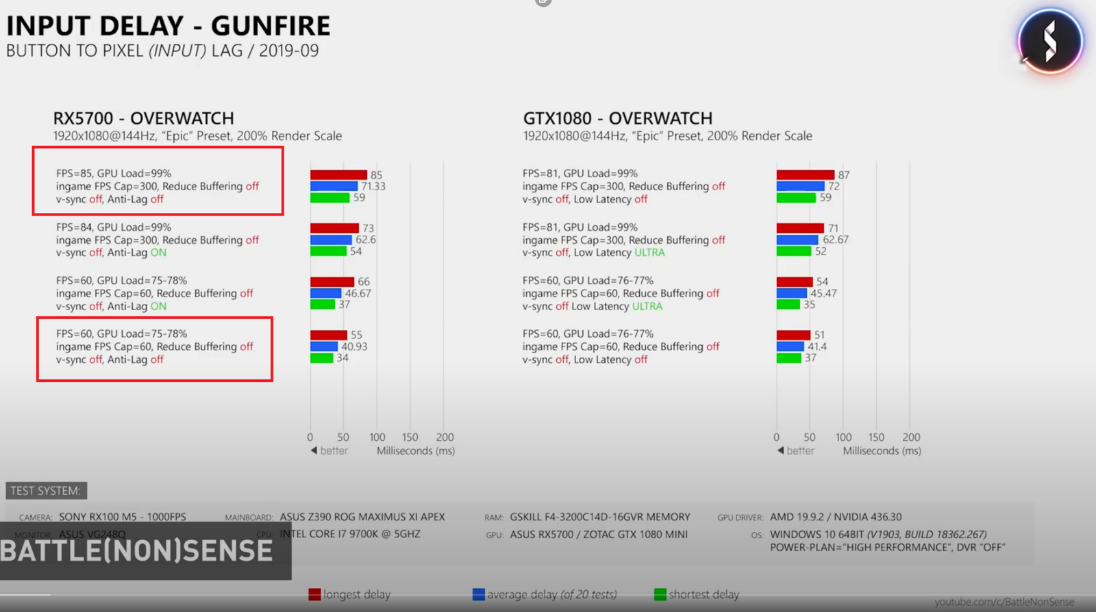

SabotazNic Δημοσ. 27 Ιουνίου 2020 Δημοσ. 27 Ιουνίου 2020 21 ώρες πριν, apostolisep3 είπε Επειδή είμαι λίγο noobas σε τέτοια θέματα όσα hz είναι το μόνιτορ στα ίδια fps πρέπει να παίζει και η κάρτα για να μην ζοριζεται??? 21 ώρες πριν, nickk0kkav είπε Στα single player games ναι . Περίπου . Βασικά δε σε πειράζει να ζοριζεις τη gpu για αυτό τη πλήρωσες (αν κ υπάρχουν κ όρια βεβαια) απλά εγώ πχ που παίζω σε tv 60hz ανεβάζω τα settings ώστε να έχω όσο το δυνατόν καλύτερα γραφικά στα 60 frames . Δεν έχει νόημα να βγάζω πχ 100frames κ πάντα έχω vsync γιατί το tearing με ενοχλεί παρά πολύ Αν παίζεις όμως online / competitive games θέλεις όσο το δυνατόν περισσότερα frames ανεξάρτητα αν τα πιάνει η οθόνη γιατί έχεις λιγότερο input lag. Βέβαια σε αυτό το κομμάτι θα σε διαφωτίσουν καλύτερα αλλά μέλη γιατί εγώ ούτε έχω παίξει competitive ούτε έχω σκοπό να το κάνω Απο την ωρα που εχει 60αρα οθονη, εχει πλεονεκτημα αν το cap-αρει ingame 1
Luciddream Δημοσ. 27 Ιουνίου 2020 Δημοσ. 27 Ιουνίου 2020 3 hours ago, SabotazNic said: Απο την ωρα που εχει 60αρα οθονη, εχει πλεονεκτημα αν το cap-αρει ingame Αν δεις το βίντεο στην επόμενη οθόνη δείχνει ότι με cap σε περισσότερα FPS έχει ακόμα λιγότερο input lag.
