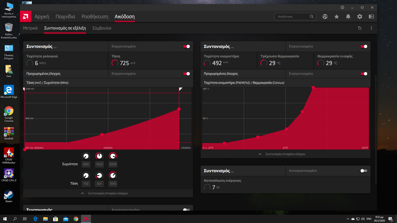

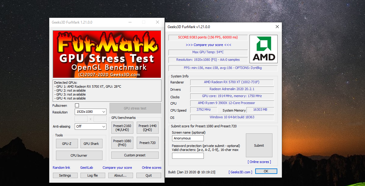

leros2004 Δημοσ. 26 Φεβρουαρίου 2020 Δημοσ. 26 Φεβρουαρίου 2020 (επεξεργασμένο) 1 λεπτό πριν, akalokat είπε Επανέρχομαι. και ποστάρω τις φώτο από τα τεστ και τις ρυθμίσεις μου adrenaline. Ακούω τους πιο ειδικούς. τη ram στα πόσα Mhz την έχεις ? Επεξ/σία 26 Φεβρουαρίου 2020 από leros2004
akalokat Δημοσ. 26 Φεβρουαρίου 2020 Δημοσ. 26 Φεβρουαρίου 2020 Της GPU 1750Μhz (stock) την RAM 3600Mhz 1
