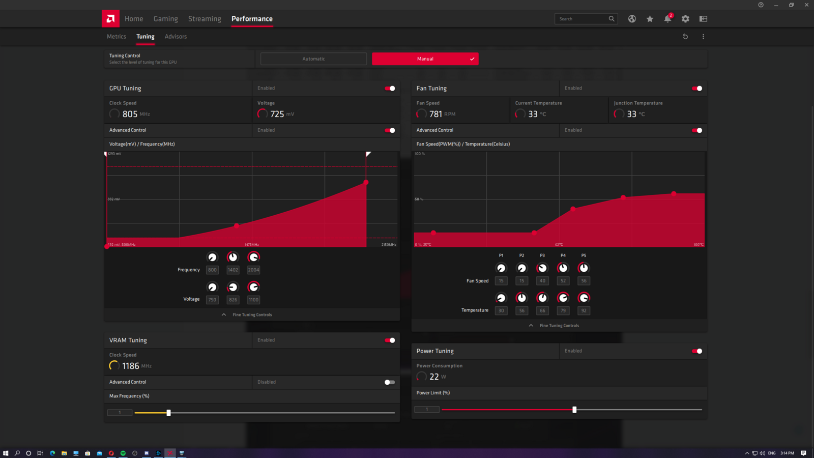

SabotazNic Δημοσ. 9 Ιουνίου 2020 Δημοσ. 9 Ιουνίου 2020 (επεξεργασμένο) παιζω 3 μερες με αυτο το uv, καλες θερμοκρασιες (1440p@144) Επεξ/σία 9 Ιουνίου 2020 από SabotazNic
silenoz66 Δημοσ. 9 Ιουνίου 2020 Δημοσ. 9 Ιουνίου 2020 1 ώρα πριν, SabotazNic είπε παιζω 3 μερες με αυτο το uv, καλες θερμοκρασιες (1440p@144) Περίεργα τεμπς! Είσαι υπερβολικά χαμηλά σε memory junction και vrm και αρκετά ψηλά σε core junction. Αναφορικά εγώ στην pulse χωρίς UV θα μιλήσω και στα 1750rpm έχω :core 67-70, junction 85, memory:84-86 και vrm:71-75

SabotazNic Δημοσ. 9 Ιουνίου 2020 Δημοσ. 9 Ιουνίου 2020 (επεξεργασμένο) 1 ώρα πριν, silenoz66 είπε Περίεργα τεμπς! Είσαι υπερβολικά χαμηλά σε memory junction και vrm και αρκετά ψηλά σε core junction. Αναφορικά εγώ στην pulse χωρίς UV θα μιλήσω και στα 1750rpm έχω :core 67-70, junction 85, memory:84-86 και vrm:71-75 Πολύ πιθανόν να φταίει σε αυτό το ότι είναι σε 90 μοίρες η διάταξη (κάρτα κάθετη) Και επειδή πάρα έχεις χαμηλά temps, σε τι οθόνη παίζει και έχεις vsync/chill/fps cap? Επεξ/σία 9 Ιουνίου 2020 από SabotazNic
