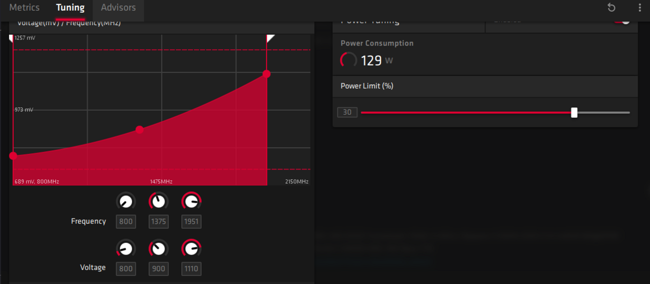

akmakas Δημοσ. 12 Μαΐου 2020 Δημοσ. 12 Μαΐου 2020 (επεξεργασμένο) Εγώ πρόσφατα πούλησα την 2060 που είχα και αγόρασα μια MSI RX 5700 XT MECH OC.Πολύ δυνατότερη κάρτα 25% με 8GB αντί για 6GB που είχε η 2060. Είχα και εγώ στην αρχή κάποια θέματα αλλά είδα ότι η κάρτα έρχεται ήδη κλοκαρισμένη με οριακή τάση 1,2v που είναι αχρείαστη. Σε στοκ την έριξα στα 1,12 και παίζει τέλεια χωρίς κολλήματα με θερμοκρασία που δεν ξεπερνά τους 75 βαθμούς 66-75 βαθμούς με κλειστό κουτί Οι συχνότητες στο OC μου είναι τάση 1180 Power limit +20 δεν πάει περισσότερο Core clock 2070 και τέλος Memory Clock 1820.Εκεί έχουμε υψηλή άνοδο θερμοκρασίας που φτάνει μέχρι 83 βαθμούς και ανοιχτό κουτί.. Η θερμοκρασία σταθεροποιείται στους 73 βαθμούς με ανοιχτό το VSync το οποίο είναι απαραίτητο αν θες να λειτουργεί η κάρτα σου ποιο ξεκούραστα. Πολύ ευχαριστημένος παιδιά με 370 ευρώ έφτασα κοντά σε επιδόσεις 2070 super.Μιλάμε για απόλυτο VFM ... Παλαιότερα είχα μια φοβερή υπλοποίηση XFX R9 290 την οποία κράτησα 4 χρόνια πρωτοφανές αλλά έπαιζε τα πάντα πολύ καλά. Στηρίζω AMD γιατί απλά σκίζει σε όλους τους τομείς για τα χρήματα που πληρώνεις.Αν δεν υπήρχε AMD η Intel και η nvidia θα οργίαζαν!! Επεξ/σία 12 Μαΐου 2020 από akmakas 2

leros2004 Δημοσ. 12 Μαΐου 2020 Δημοσ. 12 Μαΐου 2020 1 ώρα πριν, nicksoti είπε βρε παιδιά αφού ο άνθρωπος έχει γράψει ότι όλα στοκ πάλι τα ίδια έχει. Δεν ξέρω για τα υπόλοιπα, αλλά με τέτοιες ''ομορφιές'' στα voltage settings της 5700xt , είναι θαύμα που μπαίνει στα windows... Aν έχει κάνει αντίστοιχο tuning και στις υπόλοιπες προβληματικές κάρτες που αναφέρει, καταλαβαίνω γιατί έχει 4 στα 4 πρόβλημα με τους drivers... 10 ώρες πριν, mameloukos είπε αν εχει ορεξη καποιος ας ανεβασει κανα profile με undervolt που εχει να το δοκιμασω μιας και ηρθε καλοκαιρακι έχει και προφίλ
sozz Δημοσ. 12 Μαΐου 2020 Δημοσ. 12 Μαΐου 2020 Spoiler 1 ώρα πριν, 7nisiotis είπε pulse 5700xt δοκιμασε με 1070 και δες πως παει εγω παιζω με 1070 στα 2000 και στα 1050 εχω πεσει με furmark κανενα μισαωρο αλλα ειδα οτι πεφτω περιπου 3-5 watt και λεω να το αφησω ετσι γιατι εχει μικρη διαφορα σε συγκριση με 1110 που ειχε περιπου 20-25 watt την μνημη δεν την εχω πειραξει δεν ξερω αν αξιζει και τον κοπο (αν καποιος εχει κλοκαρει μνημη και εχει δει διαφορα ας μου γραψει να ξερω αν ειναι να ασχοληθω) τωρα για το power limit το off οπως και την μνημη τωρα για αυτο που λες για την θερμοκρασια και εγω εχω δει τρομερη διαφορα ειναι λες και εγω μια λαμπα απο σομπα διπλα μου σε συγκριση με την 960 και στα 10% που επεζε το cpu 1
