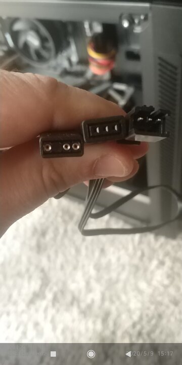

Tzini_Gr Δημοσ. 9 Μαΐου 2020 Δημοσ. 9 Μαΐου 2020 (επεξεργασμένο) Καλησπερα, Τσιμπησα κ εγω απο μελος του insomnia την 5700xt nitro. Ερωτηση... θελω να συνδεσω το καλωδιο για τον φωτισμο της.. εχουμε κ λεμε, το αριστερο παει στην καρτα... το μεσαιο δεν μπορω να το βαλω. οποτε πρεπει να βαλω το δεξι σε αντιστοιχο θυλικο. Το θεμα ειναι οτι δεν εχω αδειο θυλικο παραμονο αρσενικο (δηλαδη οπως ειναι το δεξι) Οποτε ψαχνω καλωδιο που να δεχεται το δεξι βυσμα (το αρσενικο δηλαδη) και να κουμπωνι μετα παλι σε αρσενικο. υπαρχει κατι τετοιο; Επεξ/σία 9 Μαΐου 2020 από Tzini_Gr 1
