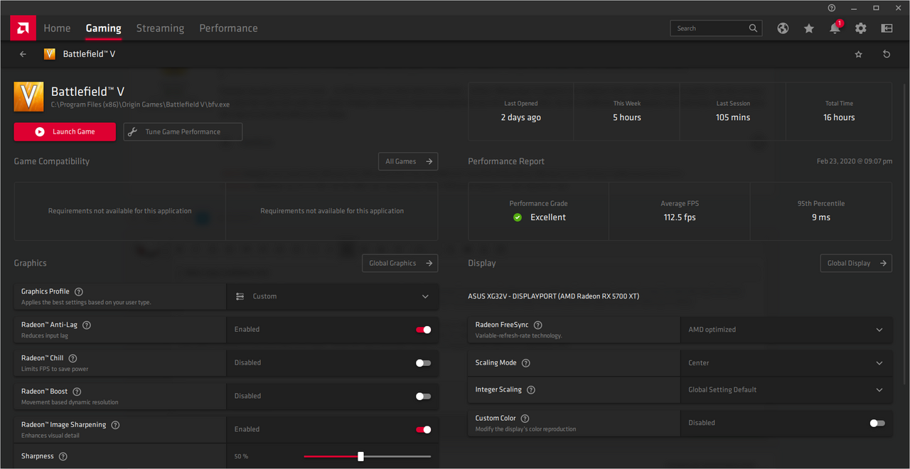

noFEARgr Δημοσ. 26 Φεβρουαρίου 2020 Μέλος Δημοσ. 26 Φεβρουαρίου 2020 Μόλις τώρα, Luciddream είπε Έγραψα ακριβώς για το τι είναι... τα 900 upvotes το hive mind του reddit... γελάω. Μπορούμε να ήμαστε πιο σοβαροί απτο reddit εδω μέσα νομίζω. Και δεν το λέω για σένα δεν έχω κάτι μαζί σου απλά υπάρχει απίστευτη παραπληροφόρηση και στο reddit και εδώ. Ας πεί ο καθένας της εμπειρίες του καλύτερα. Αυτά απο μένα δεν έχω να πω κάτι άλλο για το θέμα. Mα δεν το λεω σαν πανακεια λυση !!Αν ξεραμε σιγουρα πως διορωθεται το θεμα , πιστεψε με η amd θα το ηξερε πολυ πιο πριν απο εμας και δεν θα ειχαμε καν αυτη τη συζητηση τωρα. Ειναι μια προταση που αναφερθηκε απο εναν αρκετα μεγαλο αριθμο χρηστων στο reddit, το ανεφερα στο αρχικο ποστ ωστε να γινει η δοκιμη απο οποιον εχει θεμα να δει αν του λυνει το προβλημα. Αν δεν το λυνει απλα το γυριζει on και ουτε γατα ουτε ζημια . Ακομα δεν εχω καταλαβει ακριβως την διαφωνια σου αλλα ας το αφησουμε εδω. Ας παμε σε θετικα νεα , τρομερο performance σε bfv 1440p ultra multiplayer αποκλειστικα. Τελειως smooth εμπειρια.

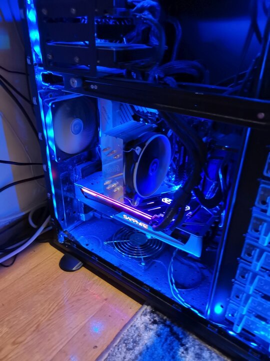

leros2004 Δημοσ. 26 Φεβρουαρίου 2020 Δημοσ. 26 Φεβρουαρίου 2020 (επεξεργασμένο) 4 ώρες πριν, Luciddream είπε Υπάρχει κάποιος εδω μέσα που να του έφτιαξε κάποιο πρόβλημα με απενεργοποίηση του ULPS? Εγώ δεν έχω δει κάποια αναφορά σε αυτό. Επίσης απο ότι καταλαβαίνω κάνει disable και όλα τα θετικά της κάρτας όπως power saving κτλπ. Το Power saving μια χαρά δουλεύει και με το tweak (Αν εννοείς σε κατάσταση desktop). Το δοκίμασα και εγώ μπας και ξυπνήσει η κάρτα στο Subsistence, αλλά δεν άλλαξε κάτι. Επίσης με κάθε αλλαγή/update θα πρέπει να το ξανά αλλάζετε γιατί επιστρέφει στα default. Στα γρήγορα για τη δική μου 5700xt: - Κανένα θέμα από day1 - Aπο OC/UC: 2100mhz με 1090 voltage και 1900 οι μνήμες. Ξέρω έχει σκόνη αλλα το κουτί είναι παλιό, σκληρό, Μεθανιώτικο. Επεξ/σία 26 Φεβρουαρίου 2020 από leros2004 1
