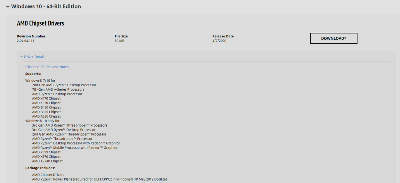

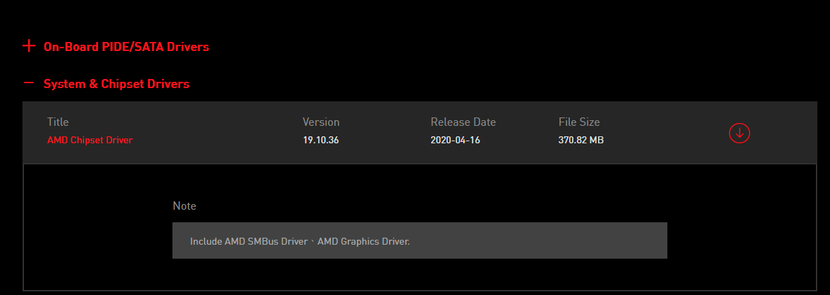

VasKag Δημοσ. 21 Απριλίου 2020 Δημοσ. 21 Απριλίου 2020 Ερωτηση σχετικα με chipset drivers Τι διαφορα εχουν το ενα με το αλλο αυτα τα 2? Χρειαζονται και τα 2? Για την ιστορια εγω εχω βαλει αυτο της msi.
leros2004 Δημοσ. 21 Απριλίου 2020 Δημοσ. 21 Απριλίου 2020 (επεξεργασμένο) 2 λεπτά πριν, VasKag είπε Ερωτηση σχετικα με chipset drivers Τι διαφορα εχουν το ενα με το αλλο αυτα τα 2? Χρειαζονται και τα 2? Για την ιστορια εγω εχω βαλει αυτο της msi. το κάτω είναι ποιο παλιο... Πάντα το είχα απορία γιατί οι drivers τις msi είναι τεράστιοι σε μέγεθος σε σχέση με το site της amd Επεξ/σία 21 Απριλίου 2020 από leros2004
