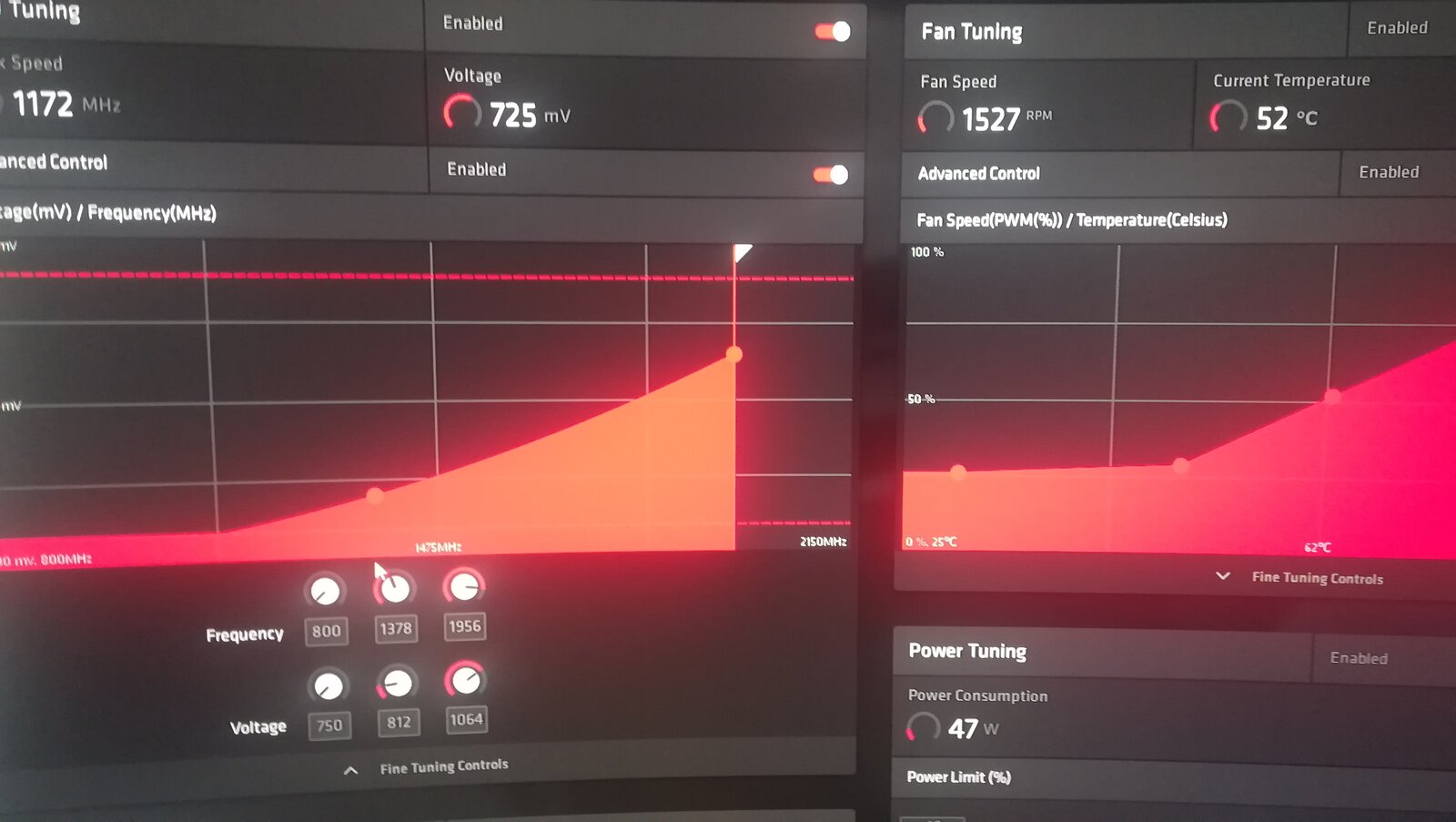

cos_dr2 Δημοσ. 16 Ιουλίου 2020 Δημοσ. 16 Ιουλίου 2020 Στις 16/7/2020 στις 7:06 ΜΜ, leros2004 είπε Ωραίος παίζεις με χαμηλό voltage (1064). Έχεις δοκιμάσει να ανεβάσεις λίγο τα Mhz της μνήμης ? δεν έχω διάθεση να το ψαξω αυτή τη στιγμή. Λογικά ανεβαίνουν και από ότι έχω δει που κάνουν άλλοι, και το voltage πρεπει να χαμηλώνει και άλλο, αλλαξα και λιγο τους ανεμιστήρες. Αλλά άμα ψαχτώ θα φάω κόλλημα. Αφου είναι ετσι σταθερό και εχει καλή απόδοση προς το παρόν θα το αφήσω έτσι. Το μόνο που βλέπω είναι πως θελει σε κάθε επανεκκίνηση να φορτώνω το προφίλ, δεν βλέπω επιλογή για να μένει default, αν υπάρχει δεν την βρίσκω. Αλλά ούτε αυτό μου κάνει κόπο. Έχει και προφίλ ανα παιχνίδι. Είχα χρόνια να πάρω AMD, από την εποχή της 4870 που ορκίστηκα πως δεν θα ξαναπάρω ποτέ, ούτε να ακούσω δεν ήθελα, αλλά τωρα ειμαι ευχαριστημένος και το adrenaline ειναι πολύ καλό software.

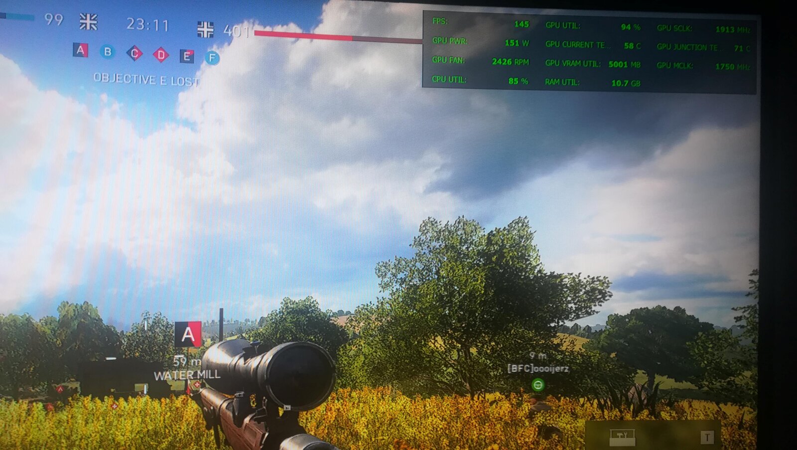

LIGHT1NG Δημοσ. 16 Ιουλίου 2020 Δημοσ. 16 Ιουλίου 2020 Στις 16/7/2020 στις 6:45 ΜΜ, cos_dr2 είπε Λοιπόν, μετά από τρεις και μήνες συμβίωσης με την 5700XT Nitro+ και μην έχοντας ευτυχώς αντιμετωπίσει κανένα πρόβλημα so far, τουλάχιστο στις εφαρμογές και τα παιχνίδια που λειτουργώ, είπα να κάνω κι εγώ undervolting. Δεν ασχολούμαι πια πολύ με τέτοια θέματα προσωπικά, στο παρελθόν ήμουν πιο πωρωμένος, αλλά είπα να δοκιμάσω. Δεν έψαξα για όρια, έτσι λίγο κατέβασα το voltage, το μέγιστο gpu core clock, κατέβασα έτσι και το power limit στο -10 να δω τι θα γίνει. Εντάξει, βλέπω τα watt έπεσαν πλέον απο 218 που εφτανε, παιζει στα 150-158watt, η θερμοκρασία σε ζεστό δωμάτιο έπεσε, σε πλήρες utilization παιζει στους 58-60 βαθμους, με πιο δροσερο δωματιο, πεφτει λιγο ακόμα. Δεν βλέπω ουσιαστική πτώση στην απόδοση, υπάρχει μια μικρή πτώση των fps στα παιχνιδια που παίζω, αλλά όπως είπα, δεν ειμαι πορωμένος, αρκει να ειναι πανω απο 100 παντα, μου φτάνει προσωπικά. Στα 1080p παιζω με freesync. θα το κρατήσω έτσι, να μην ζοριζεται και η κάρτα και να καιει και λιγοτερο ρευμα το σύστημα. Εξακολουθώ να ειμαι ευχαριστημένος. Ήταν πολύ καλή η αναβάθμιση απο την 1060 που είχα και για 399 ευρώ, μια χαρά. Στο battlefield V, Warzone και F1 2019, PES και WRC που παιζω και λιγο FORTNITE με τον γιό μου μαζι, μια χαρά. Ούτε του παπά .χαχαχαχαχαχαχαχαχαχαχαχαχχαα Δεν έχω προβλήματα, ουτε αστάθειες, ουτε τιποτα και εξακολουθεί να δένει μια χαρα με τον RYZEN 3600X. Πολύ καλή καρτούλα για την τιμή που την πήρα τοτε με την προσφορά. Επέκταση Στις 16/7/2020 στις 7:06 ΜΜ, leros2004 είπε Ωραίος παίζεις με χαμηλό voltage (1064). Έχεις δοκιμάσει να ανεβάσεις λίγο τα Mhz της μνήμης ? 2400 rpm τα φαν λογικό να είναι στους 58 😂
cos_dr2 Δημοσ. 16 Ιουλίου 2020 Δημοσ. 16 Ιουλίου 2020 (επεξεργασμένο) Στις 16/7/2020 στις 7:16 ΜΜ, LIGHT1NG είπε 2400 rpm τα φαν λογικό να είναι στους 58 😂 με την ιδια ρυθμιση στο fan παντως και χωρίς πειραγμα (undervolting), εφτανε σε ζεστο δωμάτιο 66-67 βαθμούς. Επεξ/σία 16 Ιουλίου 2020 από cos_dr2

nickk0kkav Δημοσ. 16 Ιουλίου 2020 Δημοσ. 16 Ιουλίου 2020 Στις 16/7/2020 στις 7:16 ΜΜ, cos_dr2 είπε Το μόνο που βλέπω είναι πως θελει σε κάθε επανεκκίνηση να φορτώνω το προφίλ, δεν βλέπω επιλογή για να μένει default, αν υπάρχει δεν την βρίσκω. Δεν είμαι σίγουρος για αυτό που λέω μιας κ μόλις χθες άρχισα να ψάχνομαι αλλά έχω την αίσθηση ότι όταν δεν κρατάει τα προφίλ , ίσως να μην είναι αρκετά stable . Βασικά αν κάνω restart με προφίλ που περνάει το timespy , φορτώνεται κανονικά στην επόμενη εκκίνηση. Αν το timespy με πετάξει στην επιφάνεια εργασίας / συνήθως κόβεται κ ο ήχος γιατί crashαρει ο driver (έχω ήχο μέσω του hdmi της gpu) . Όταν κάνω restart δε φόρτωνει κανένα προφίλ / ούτε default ακριβως ότι να ναι μου βγαζει Βασικά τσεκαρε το εξής . Φόρτωσε το driver τσιμπα λιγο το ρεύμα κ κάνε restart να δεις αν θα φορτώσει κανονικά τις ρυθμίσεις
cos_dr2 Δημοσ. 17 Ιουλίου 2020 Δημοσ. 17 Ιουλίου 2020 Στις 16/7/2020 στις 7:48 ΜΜ, nickk0kkav είπε Δεν είμαι σίγουρος για αυτό που λέω μιας κ μόλις χθες άρχισα να ψάχνομαι αλλά έχω την αίσθηση ότι όταν δεν κρατάει τα προφίλ , ίσως να μην είναι αρκετά stable . Βασικά αν κάνω restart με προφίλ που περνάει το timespy , φορτώνεται κανονικά στην επόμενη εκκίνηση. Αν το timespy με πετάξει στην επιφάνεια εργασίας / συνήθως κόβεται κ ο ήχος γιατί crashαρει ο driver (έχω ήχο μέσω του hdmi της gpu) . Όταν κάνω restart δε φόρτωνει κανένα προφίλ / ούτε default ακριβως ότι να ναι μου βγαζει Βασικά τσεκαρε το εξής . Φόρτωσε το driver τσιμπα λιγο το ρεύμα κ κάνε restart να δεις αν θα φορτώσει κανονικά τις ρυθμίσεις Επέκταση Τις χάνει σε εμένα. Δεν νομιζω να μην ειναι σταθερό.
SabotazNic Δημοσ. 17 Ιουλίου 2020 Δημοσ. 17 Ιουλίου 2020 (επεξεργασμένο) Δοκιμάστε με κλειστό το fast startup (google it για το πως). Επίσης, φαντάζομαι έχετε ήδη κάνει save το profile και καπάκι load, ε? Νομίζω ότι σε κάποιους έφτιαχνε με αυτό τον τρόπο. Αν και νομίζω ότι όντως δεν είναι σταθερό το oc σας και στους 2, έστω και για λίγο. 1064 είναι λίγο ρεύμα. Το να το πας 1090 θα είναι καλύτερα μιας και κατέβασες και το power limit. Επεξ/σία 17 Ιουλίου 2020 από SabotazNic
LIGHT1NG Δημοσ. 17 Ιουλίου 2020 Δημοσ. 17 Ιουλίου 2020 το power limit είναι για να ρυθμίζει κάθε εφαρμογή πόσο ρεύμα χρειάζεται να καταναλώσει για να δουλέψει η κάρτα στο φουλ..
cos_dr2 Δημοσ. 17 Ιουλίου 2020 Δημοσ. 17 Ιουλίου 2020 Τελικά από ότι παρατηρώ, χάνει τις ρυθμίσεις τυχαία. Σε κάποιες επανεκκινήσεις δεν τις χάνει. Δεν νομίζω να ειναι θεμα σταθερότητας και βλέπω πως συμβαίνει και σε άλλους από ότι διαβαζω στο διαδικτυο. Πάντως στην εργασία και τα παιχνιδια δεν βλέπω κάποιο πρόβλημα αστάθειας, πανε μια χαρα. Ίδωμεν,
nickk0kkav Δημοσ. 17 Ιουλίου 2020 Δημοσ. 17 Ιουλίου 2020 Στις 17/7/2020 στις 6:38 ΜΜ, cos_dr2 είπε Τελικά από ότι παρατηρώ, χάνει τις ρυθμίσεις τυχαία. Σε κάποιες επανεκκινήσεις δεν τις χάνει. Δεν νομίζω να ειναι θεμα σταθερότητας και βλέπω πως συμβαίνει και σε άλλους από ότι διαβαζω στο διαδικτυο. Πάντως στην εργασία και τα παιχνιδια δεν βλέπω κάποιο πρόβλημα αστάθειας, πανε μια χαρα. Ίδωμεν, Δηλαδή το ίδιο προφίλ , κάποιες φορές το χάνει , κάποιες το κρατάει ?
7nisiotis Δημοσ. 17 Ιουλίου 2020 Δημοσ. 17 Ιουλίου 2020 Αυτό που κάποιες φορές χάνει το προφιλ εμένα το έκανε όταν δεν ήταν σταθερή η κάρτα στο αντίστοιχο undervolt profil / στα ρεύματα 2
cos_dr2 Δημοσ. 17 Ιουλίου 2020 Δημοσ. 17 Ιουλίου 2020 Στις 17/7/2020 στις 6:42 ΜΜ, nickk0kkav είπε Δηλαδή το ίδιο προφίλ , κάποιες φορές το χάνει , κάποιες το κρατάει ? ναι. Ε, δεν αποκλείω να είναι unstable αλλα στην πράξη δεν δείχνει κάτι. 1
nickk0kkav Δημοσ. 17 Ιουλίου 2020 Δημοσ. 17 Ιουλίου 2020 Στις 17/7/2020 στις 7:01 ΜΜ, cos_dr2 είπε ναι. Ε, δεν αποκλείω να είναι unstable αλλα στην πράξη δεν δείχνει κάτι. Καλά και εγώ ψάχνομαι , τις τελευταίες μέρες μόνο άρχισα να ασχολούμαι με προφίλ uv. Απλά σε εμένα αλλο προφίλ το κρατάει πάντα , άλλο προφίλ δε το κράτησε ποτέ
