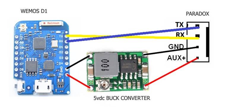

userAnon Δημοσ. 26 Φεβρουαρίου 2020 Μέλος Δημοσ. 26 Φεβρουαρίου 2020 46 λεπτά πριν, Spect~ είπε το Tasmota ειναι κατι σαν αυτο που κανει ο φιλος σου απλα προφανως εχει μεγαλυ τερο support και ισως περισσότερες δυνατότητες Να σε ρωτήσω κάτι αν γνωρίζεις. Στο παρακάτω διάγραμμα αν αντί για το μετασηματιστή 5V χρησιμοποιήσω usb 5V και συνδέσω μόνο τα tx-rx θα είναι το ίδιο πράγμα?
Moderators Spect~ Δημοσ. 26 Φεβρουαρίου 2020 Moderators Δημοσ. 26 Φεβρουαρίου 2020 32 λεπτά πριν, userAnon είπε Να σε ρωτήσω κάτι αν γνωρίζεις. Στο παρακάτω διάγραμμα αν αντί για το μετασηματιστή 5V χρησιμοποιήσω usb 5V και συνδέσω μόνο τα tx-rx θα είναι το ίδιο πράγμα? Νομίζω πως οχι 1
