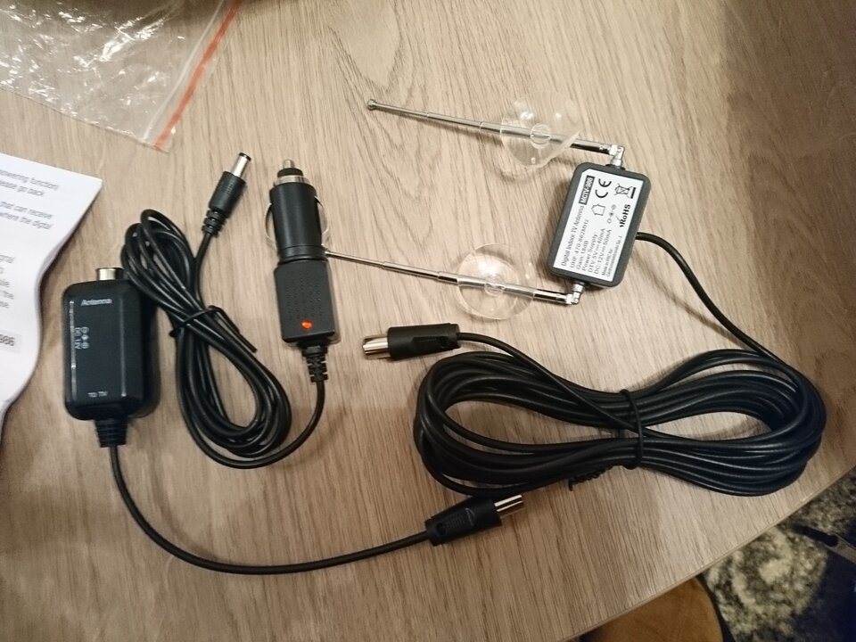

arxyat Δημοσ. 22 Φεβρουαρίου 2020 Δημοσ. 22 Φεβρουαρίου 2020 Καλησπέρα σε όλους.. Αγόρασα μια εσωτερική κεραία τηλεόρασης και συγκεκριμένα την mctv-986..εντος της συσκευασίας υπήρχε ένας φορτιστης ακινήτου (12v 50mA) και ένας ενισχυτής σήματος.. Ερώτηση... Ποιος είναι ο πιο οικονομικός τρόπος να δώσω τροφοδοσία στο σπίτι??? Κάπου αναγράφει "Τροφοδοσία: car charger DC 12V / 50mA ή Ψηφιακός αποκωδικοποιητής (DC 5V 40mA)".. Τι εννοεί ακριβώς; Εγώ έχω smart tv και αναρωτιέμαι αν μπορεί με κάποιο τρόπο να παρέχει ρεύμα (USB κλπ..).. Ψάχνοντας μου δημιουργήθηκε και η απορία αν υπάρχει ανταπρορας που μπαίνει στην οικιακη μπριζα και βγάζει βισμα για φορτιστή αυτοκινήτου..?? 🤔

pant13 Δημοσ. 22 Φεβρουαρίου 2020 Δημοσ. 22 Φεβρουαρίου 2020 (επεξεργασμένο) Στην πανω εικονα φαίνετε ενα καλωδιο που παει στον ενισχυτη.και γραφει 5v 40A Αυτο υπαρχει; Αν ναι τα 5v μπορεις να τα παρεις και απο ενα φορτιστη κινητου. .Ειμαι και 99% σιγουρος οτι και απο το usb της tv θα δουλεψει. Το θεμα ειναο αν εμπιστεύεσαι ταην κεραια Επεξ/σία 22 Φεβρουαρίου 2020 από pant13

arxyat Δημοσ. 22 Φεβρουαρίου 2020 Μέλος Δημοσ. 22 Φεβρουαρίου 2020 24 λεπτά πριν, Doubt είπε Από το eshop το πήρες; Έχει υποδοχή για micro usb ή usb c? Αυτό που γράφει για τον ψηφιακό αποκωδικοποιητή, σημαίνει πως μπορεί ο αποκωδικοποιητής να δώσει τάση στο καλώδιο της κεραίας και μέσω αυτού να τροφοδοτήσει τον ενισχυτή. Το on/off αυτού του ρεύματος είναι στο μενού του αποκωδικοποιητή. Π.χ. Είναι από το κιτρινομαγαζο και συγκεκριμένα το Maclean mctv-986... Μόλις τώρα, Joshua21 είπε Ρε συ έλεος, αυτά που μόλις έγραψες είναι εντελώς διαφορετικό πράγμα από το άλλο το "η τηλεόραση πρέπει να είναι σε λειτουργία STB ON". Σε απλά ελληνικά λέει πως η συσκευή πρέπει να είναι αναμμένη, γιατί αλλιώς κόβει το σήμα της κεραίας που περνάει από μέσα της. Το ανέφερα από πάνω ότι δεν ξέρω τι σημαίνει stb on... Η τηλεόραση είναι σε λειτουργία... Βάζω την κεραία χωρίς ενισχυτή και δεν δουλεύει.. Βάζω τον ενισχυτή χωρίς παροχή ρεύματος και δεν δουλεύει.. Ο φορτιστης αυτοκινήτου είναι άχρηστος.. Άρα μάλλον χρειάζομαι φορτιστη ac/dc... Power supply dtv 5v/40mA or ac/dc 12v/50mA... Ή αντάπτορα ac/dc to car charger..??

nvel Δημοσ. 22 Φεβρουαρίου 2020 Δημοσ. 22 Φεβρουαρίου 2020 15 λεπτά πριν, arxyat είπε Νομίζω αυτό το καλώδιο είναι ακριβώς ότι ψάχνω... το καλώδιο αυτό δεν είναι αυτό που ψάχνεις, θα πρέπει να του δώσεις 12V από κάποιο τροφοδοτικό και όχι 5V για να λειτουργήσει. Με 5V θα λειτουργήσει μόνο αν τα πάρει μέσα από το καλώδιο της κεραίας.
arxyat Δημοσ. 22 Φεβρουαρίου 2020 Μέλος Δημοσ. 22 Φεβρουαρίου 2020 12 λεπτά πριν, Joshua21 είπε Ε δεν νομίζω ο φορτιστής αυτοκινήτου στο δικό σου μυαλό να μοιάζει με φορτιστή... ακινήτου! χαχα Αυτό ήταν Τ9 ρε συ νομίζω υπερβάλεις... 😜😜😜 Για την ιστορία βρήκα ένα φορτιστή από modem.. Δουλεύει κανονικά.. Μέσα στο σπίτι όχι τόσο καλά αλλά κολλημένο στο παράθυρο δουλεύει άψογα.. 1
