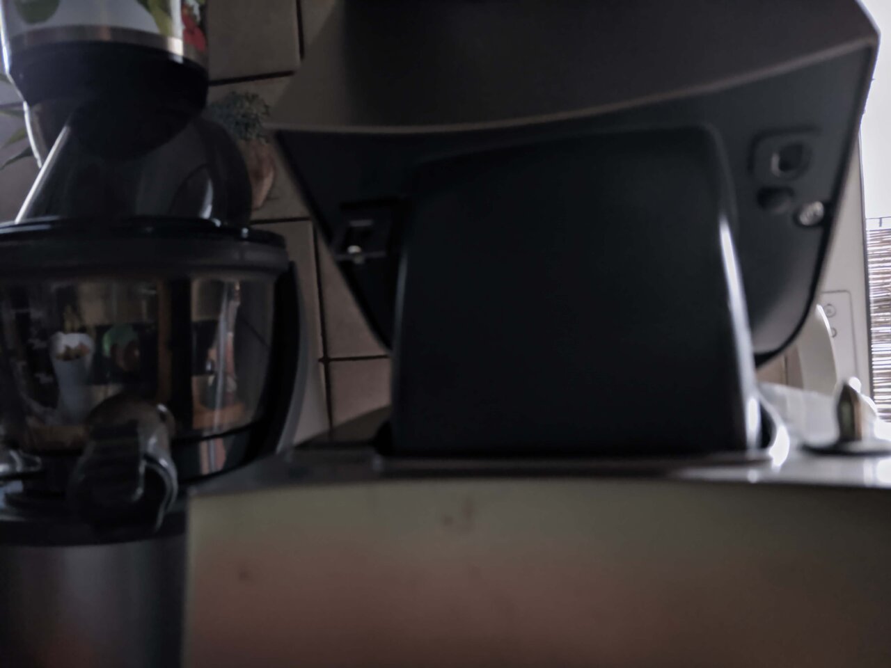

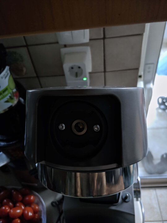

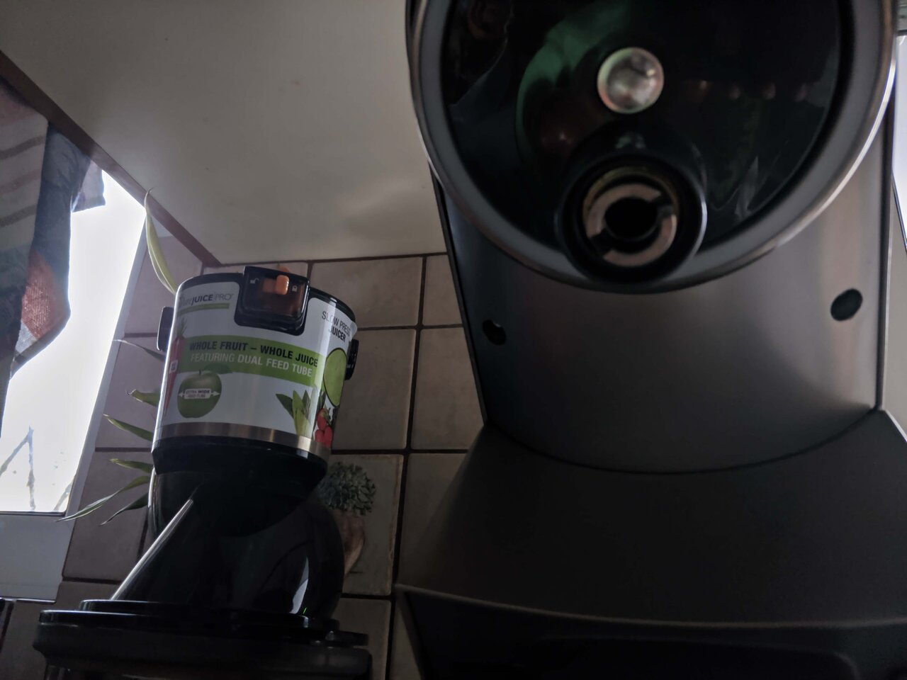

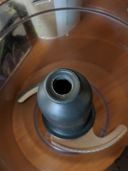

elpaso1 Δημοσ. 22 Φεβρουαρίου 2020 Μέλος Δημοσ. 22 Φεβρουαρίου 2020 (επεξεργασμένο) Κοιτα και το processor τι εχει παθει, αυτο ειναι ετσι εδω και μηνες, εχει κοπει απο το πανω μερος το πλαστικο και δεν γυρναει. Ολο προβληματα. Και ειχα δωσει και μια περιουσια.. 9 βιδες σύνολο, όπως φαίνεται και στις φωτογραφίες, αλλά δεν βγαίνει κάτι. Πάντως πιστεύω ότι έχει γίνει ζημιά μέσα πλέον. Επεξ/σία 22 Φεβρουαρίου 2020 από elpaso1
thanasisxask Δημοσ. 22 Φεβρουαρίου 2020 Δημοσ. 22 Φεβρουαρίου 2020 Στην τρίτη φώτο βλέπω στο κέντρο ένα παξιμάδι τυφλό (8mm πρέπει να είναι) δοκίμασες να το ξεβιδωσεις;
elpaso1 Δημοσ. 22 Φεβρουαρίου 2020 Μέλος Δημοσ. 22 Φεβρουαρίου 2020 (επεξεργασμένο) Εκει οντως το τραβουσα αλλα δεν εβγαινε. Δεν το εβγαλα το παξιμαδι, πως θα το κανω; Τριτη φωτο οταν λες, μετρας και την πανω που εβαλα με το Processor; Επεξ/σία 22 Φεβρουαρίου 2020 από elpaso1
