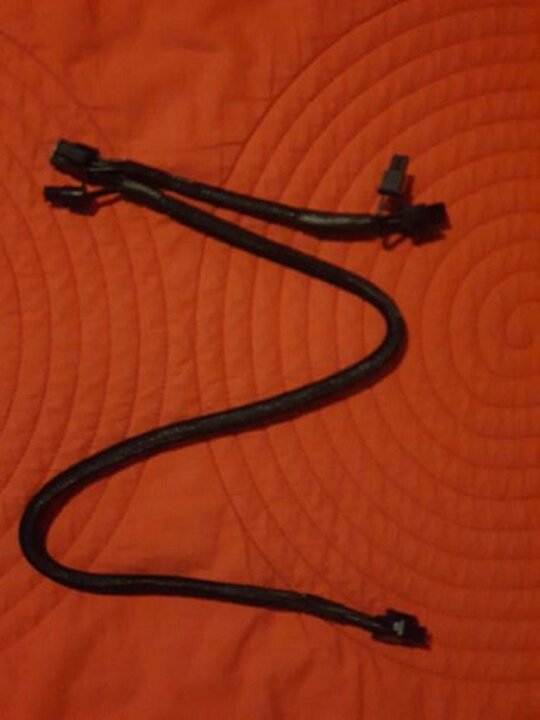

D1mm1s Δημοσ. 21 Φεβρουαρίου 2020 Μέλος Δημοσ. 21 Φεβρουαρίου 2020 Εμένα το τροφοδοτικό ήρθε με καλώδια που βγάζουν 2 βύσματα όπως το καλώδιο που αναφέρεις (@LLLEFTERIS) για το Corsair του γιου σου. Ίσως στην επόμενη σειρά η EVGA να το άλλαξε. Οκ καταλαβαίνω και αυτό κρατάω ότι είτε με ένα είτε με δύο καλώδια δεν υπάρχει περίπτωση να κάνω ζημιά στην κάρτα οπότε για πιο άδειο κουτί μάλλον θα ξεκινήσω με ένα και θα έχω στο νου μου να δω μήπως κάτι υπολειτουργεί. Ευχαριστώ για τις απαντήσεις σας
LLLEFTERIS Δημοσ. 21 Φεβρουαρίου 2020 Δημοσ. 21 Φεβρουαρίου 2020 3 λεπτά πριν, D1mm1s είπε Εμένα το τροφοδοτικό ήρθε με καλώδια που βγάζουν 2 βύσματα όπως το καλώδιο που αναφέρεις (@LLLEFTERIS) για το Corsair του γιου σου. Ίσως στην επόμενη σειρά η EVGA να το άλλαξε. Οκ καταλαβαίνω και αυτό κρατάω ότι είτε με ένα είτε με δύο καλώδια δεν υπάρχει περίπτωση να κάνω ζημιά στην κάρτα οπότε για πιο άδειο κουτί μάλλον θα ξεκινήσω με ένα και θα έχω στο νου μου να δω μήπως κάτι υπολειτουργεί. Ευχαριστώ για τις απαντήσεις σας Σοβαρα; το βρισκω λαθος αυτο απο κει που ειχε ξεχωριστο καλωδιο για καθε βυσμα να καταντησει Corsair
D1mm1s Δημοσ. 21 Φεβρουαρίου 2020 Μέλος Δημοσ. 21 Φεβρουαρίου 2020 13 λεπτά πριν, LLLEFTERIS είπε Σοβαρα; το βρισκω λαθος αυτο απο κει που ειχε ξεχωριστο καλωδιο για καθε βυσμα να καταντησει Corsair Και όμως... να δες: 1
