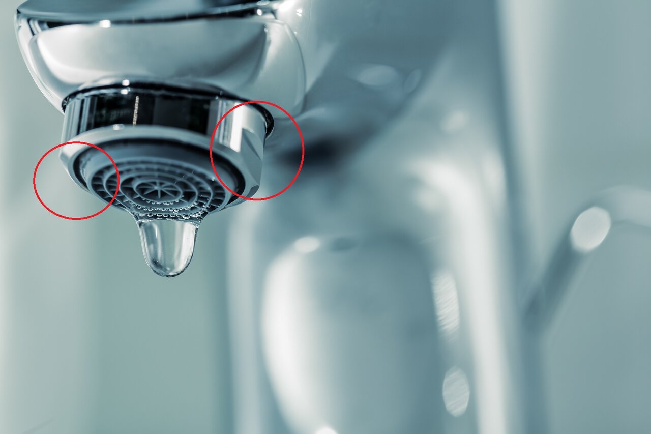

skiabox Δημοσ. 20 Φεβρουαρίου 2020 Δημοσ. 20 Φεβρουαρίου 2020 Στην βρύση στο μπάνιο, στο σημείο που βγαίνει το νερό υπάρχει ειδικό εξάρτημα με πλέγμα που κρατάει τις πέτρες. Είχα δει πως το είχε ξεβιδώσει ο υδραυλικός με χρήση Γαλλικού κλειδιού, οπότε πήγα πήρα ένα Γαλλικό κλειδί αλλά 15 λεπτά που προσπάθησα ούτε που κουνήθηκε το εξάρτημα. Εχω την εντύπωση δε ότι δεν ασκεί αρκετή πίεση το κλειδί στις δαγκάνες ώστε να το πιάσει σφιχτά και να το γυρίσει, οπότε γλυστράει. Καμιά ιδέα; Ευχαριστώ.
Επισκέπτης Δημοσ. 20 Φεβρουαρίου 2020 Δημοσ. 20 Φεβρουαρίου 2020 (επεξεργασμένο) αυτο το εξαρτημα που λες εχει δυο επιπεδα σημεια μπρος και πισω στο κατω μισο τους υψους του. Εκει πιανει το γαλλικο κλειδι. Επεξ/σία 20 Φεβρουαρίου 2020 από Talepwros
leolipop Δημοσ. 20 Φεβρουαρίου 2020 Δημοσ. 20 Φεβρουαρίου 2020 Επισης πολλες φορες τα υδραυλικα εξαρτηματα ξεβιδωνουν αναποδα απο οτι ξερουμε συνηθως. 1
papoys1 Δημοσ. 20 Φεβρουαρίου 2020 Δημοσ. 20 Φεβρουαρίου 2020 (επεξεργασμένο) 52 λεπτά πριν, skiabox είπε Στην βρύση στο μπάνιο, στο σημείο που βγαίνει το νερό υπάρχει ειδικό εξάρτημα με πλέγμα που κρατάει τις πέτρες. Είχα δει πως το είχε ξεβιδώσει ο υδραυλικός με χρήση Γαλλικού κλειδιού, οπότε πήγα πήρα ένα Γαλλικό κλειδί αλλά 15 λεπτά που προσπάθησα ούτε που κουνήθηκε το εξάρτημα. Εχω την εντύπωση δε ότι δεν ασκεί αρκετή πίεση το κλειδί στις δαγκάνες ώστε να το πιάσει σφιχτά και να το γυρίσει, οπότε γλυστράει. Καμιά ιδέα; Ευχαριστώ. Θα μπορούσες να το πιάσεις και με έναν κάβουρα του 1-2 ευρώ Κινέζικο γιατί μπορεί να είναι σαν και αυτό και να μην έχει σημεία για να πιάσει το γαλλικό κλειδί,ή μία πένσα αν έχεις με μεγάλο άνοιγμα και μπορεί να το πιάσει. Δεν ασκείς μόνο μεγάλη πίεση γιατί αυτά τα φιλτράκια είναι ψεύτικα μπορεί να στραβώσουν και να μη βγαίνουν.Αν το βγάλεις πάρε ένα καινούργιο με 1-2 ευρώ να το αλλάξεις. Επεξ/σία 20 Φεβρουαρίου 2020 από papoys1
