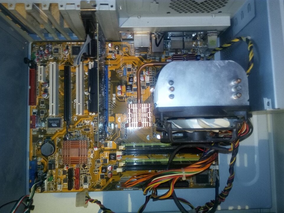

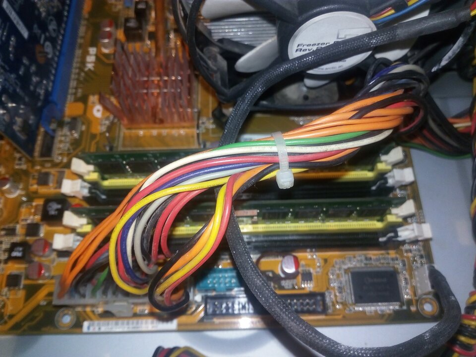

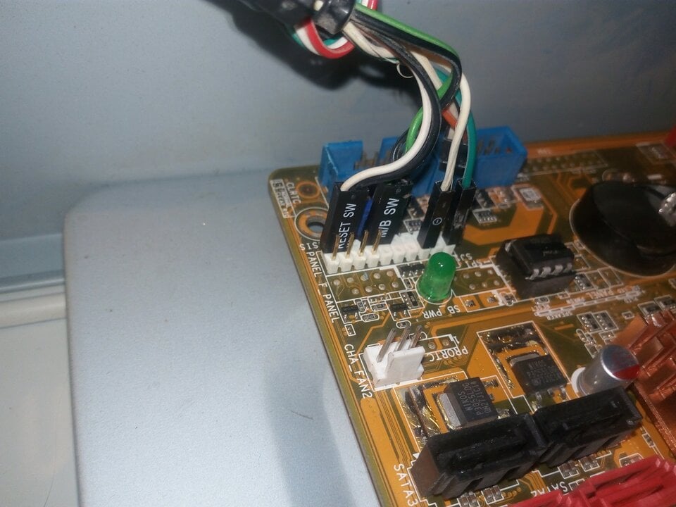

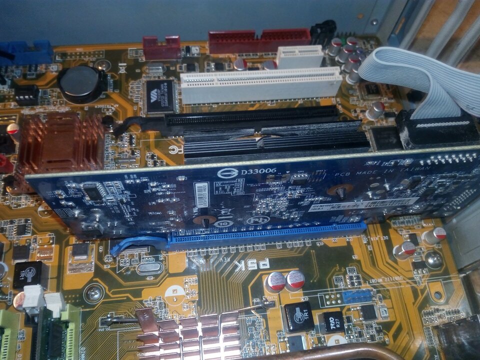

tzitzikas2 Δημοσ. 20 Φεβρουαρίου 2020 Δημοσ. 20 Φεβρουαρίου 2020 (επεξεργασμένο) Καλησπέρα. Σήμερα παρέλαβα και εγκατέστησα την μεταχειρισμένη μητρική ASUS P5K που αγόρασα, τις 2 ram ddr2 667MHz, τον επεξεργαστή Core 2 Duo E6400 με πάστες και την ψύκτρα και συνέδεσα απο τα καλώδια του front panel το διακόπτη μητρικής, το led HDD και το reset. και φυσικά τις τροφοδοσίες. έβαλα και την κάρτα γραφικών nVidia GeForce 210 Rev1.0 1GB DDR3 PCI-E VGA DVI HDMI (Gigabyte)(GV-N210D3-1GI) που είχα. το led της μητρικής ανάβει κανονικά. μόλις πατώ τον διακόπτη του κουτιού πέρνει μπρος ο ανεμιστήρας της ψύκτρας επεξεργαστή, αλλά ούτε παίρνει σήμα η οθόνη απο την κάρτα γραφικών, ούτε πατώντας συνεχόμενα τον διακόπτη σταματάει να γυρίζει ο ανεμιστήρας. Τι να κοιτάξω λέτε, γιατι είμαι στα χαμένα και δεν ξέρω τι μπορεί να φταίει. Η μητρική αγοράστηκε απο το EBAY απο πωλητή με παρα πολύ καλό ποσοστό 99,3%. επιπλέον φωτο καυ αυτη Επεξ/σία 20 Φεβρουαρίου 2020 από tzitzikas2

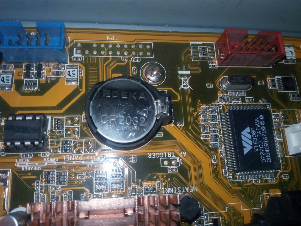

TheDevilMayCare Δημοσ. 21 Φεβρουαρίου 2020 Δημοσ. 21 Φεβρουαρίου 2020 Αφενος, ναι 🤣 Αφετερου Clear Cmos: Clear RTC RAM (3-pin CLRTC) This jumper allows you to clear the Real Time Clock (RTC) RAM in CMOS. You can clear the CMOS memory of date, time, and system setup parameters by erasing the CMOS RTC RAM data. The onboard button cell battery powers the RAM data in CMOS, which include system setup information such as system passwords. To erase the RTC RAM: 1. Turn OFF the computer and unplug the power cord. 2. Remove the onboard battery. 3. Move the jumper cap from pins 1-2 (default) to pins 2-3. Keep the cap on pins 2-3 for about 5~10 seconds, then move the cap back to pins 1-2. 4. Reinstall the battery. 5. Plug the power cord and turn ON the computer. 6. Hold down the <Del> key during the boot process and enter BIOS setup to re-enter data. If the above steps do not help, remove the on-board battery and short-circuit the jumpers again to clear the CMOS RTC RAM data. After clearing the CMOS, reinstall the batttery 1
tzitzikas2 Δημοσ. 21 Φεβρουαρίου 2020 Μέλος Δημοσ. 21 Φεβρουαρίου 2020 η απάντησή του Hello, Please check your components. Plug in different cpu, ram, gpu etc. we checked the mainboard before shipping and everything was fine. αν είχα τόσα εχτρα εξαρτήματα θα ήμουν κατάστημα υπολογιστών. πως λέτε να το χειριστώ? απο ebay είναι. τα εξαρτήματα δουλευαν καλα στην προηγούμενη σύνθεση. το πρόβλημα είναι οτι πατώντας το κουμπι δεν κλείνει, ενώ θα έπρεπε. αρα θέμα της M/B δεν είναι?
TheDevilMayCare Δημοσ. 21 Φεβρουαρίου 2020 Δημοσ. 21 Φεβρουαρίου 2020 Clear Cmos, δοκιμασες, εστω...?? Θα μπορουσε να εχει επανω, αλλες μνημες π.χ. DDR2 1066, η καποιον πολυ μεγαλο επεξεργαστη και να μην εκκινει: μη μπορωντας να κλοκαρει, τις 667 μνημες σου και τον επεξεργαστη σου τοσο ψηλα.. Υπο αυτη την εννοια, μα κι αλλες, οσο δεν τη δοκιμαζεις και με ετερο hardware, τοτε καταρχην εχεις θεμα εσυ, οχι απαραιτητα η Μ/Β! ⚠️ Τελος παντων κατοπιν clear cmos, με το hardware που δεν εχεις πρεπει να δοκιμασεις: μια-μια τις μνημες σε ολα τα slot, να δεις ολες τις συνδεσεις οτι ειναι σωστα (και ο επεξεργαστης στο socket δες pins), κι ακομη να δοκιμασεις τη μητρικη και εκτος κουτιου. Αφου κανεις, ολα αυτα, αν δεν δεις αποτελεσμα, επικοινωνεις μαζι του. Σκεψου παντα & το ενδεχομενο, να εχεις κανει καποιο λαθος εσυ! -> αλλωστε θα ΄ναι εξαιρετικα θρασσυ, εν γνωση του, να εστειλε χαλασμενη.. 😝 Με αυτο δεν στο αποκλειω, και αυτο. Βασικα δεν αποκλειω τιποτα, απο ολα τα ενδεχομενα, χα!! 1

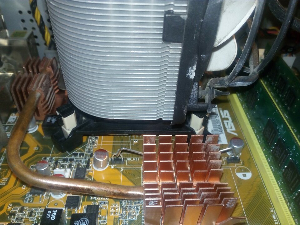

tzitzikas2 Δημοσ. 21 Φεβρουαρίου 2020 Μέλος Δημοσ. 21 Φεβρουαρίου 2020 έκανα Clear RTC RAM με το τζαμπεράκι όπως έλεγε το manual αλλα τίποτα. δοκίμασα και τη μητρική εκτός κουτιού. την cpu την ξήλωσα και την κανα τοποθέτησα. τα πιν του socket δεν είδα έπρεπε να τα βγαλω φώτο με το κινητο απο κοντά να τα κάνω μεγέθυνση

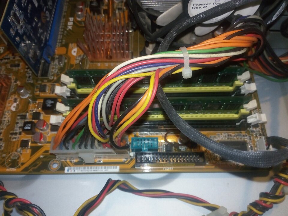

johnpap21 Δημοσ. 22 Φεβρουαρίου 2020 Δημοσ. 22 Φεβρουαρίου 2020 (επεξεργασμένο) Στις 21/2/2020 στις 9:22 ΜΜ, tzitzikas2 είπε έκανα Clear RTC RAM με το τζαμπεράκι όπως έλεγε το manual αλλα τίποτα. δοκίμασα και τη μητρική εκτός κουτιού. την cpu την ξήλωσα και την κανα τοποθέτησα. τα πιν του socket δεν είδα έπρεπε να τα βγαλω φώτο με το κινητο απο κοντά να τα κάνω μεγέθυνση Βγάλε την μπαταρία για να είσαι 100% σίγουρος και επανατοποθέτησέ την αφού περιμένεις μερικά δευτερόλεπτα. Βλέπω ότι ο Core 2 Duo E6400 υποστηρίζεται από την μητρική με το BIOS 0311, αν η μητρική έχει παλαιότερο BIOS τότε πρέπει να την φλασάρεις με άλλη CPU που υποστηρίζεται από το BIOS που έχει ήδη... Δηλ. κατά προτίμηση το πιο νεότερο από την ακόλουθη λίστα: https://www.asus.com/us/Motherboards/P5K/HelpDesk_BIOS/ Έχεις συνδέσει το header του PC speaker για ν' ακούσεις αν στο boot η μητρική κάνει διάφορα beeps; Από εκεί θα καταλάβουμε περισσότερα. Update: Από την εικόνα που ανέβασες βλέπω ότι δεν έχεις συνδέσει το PC Speaker, είναι το 4 pin μπροστά από τα RESET SW, M/B SW. Αν το κουτί σου δεν έχει τότε χρειάζεσαι κάτι σαν αυτό εδώ: Επεξ/σία 22 Φεβρουαρίου 2020 από johnpap21 1

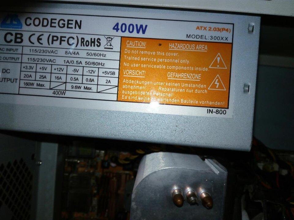

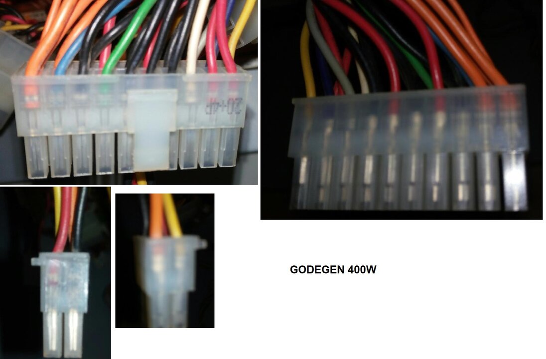

tzitzikas2 Δημοσ. 23 Φεβρουαρίου 2020 Μέλος Δημοσ. 23 Φεβρουαρίου 2020 (επεξεργασμένο) καλησπέρα. Θεσσαλονίκη βρίσκομαι... σε ευχαριστώ πάντως αυτό ειναι το psu CODEGEN 400W.. googl-αροντάς το δεν είδα και τα καλύτερα πράγματα. λετε αυτό να έκανε ζημιά? https://www.youtube.com/watch?v=Cxn_u_YWVr4 μεγάφωνο δεν έχω... θα δώ μήπως βρω. απο το bios V. 0302 υποστηρίζεται που μάλλον είναι και το 1ο. Το 0301 που λες δεν το βλέπω πουθενά στην λίστα Επεξ/σία 23 Φεβρουαρίου 2020 από tzitzikas2

johnpap21 Δημοσ. 23 Φεβρουαρίου 2020 Δημοσ. 23 Φεβρουαρίου 2020 (επεξεργασμένο) 2 ώρες πριν, tzitzikas2 είπε μεγάφωνο δεν έχω... θα δώ μήπως βρω. απο το bios V. 0302 υποστηρίζεται που μάλλον είναι και το 1ο. Το 0301 που λες δεν το βλέπω πουθενά στην λίστα Να βρεις μεγαφωνάκι οπωσδήποτε, γιατί είναι ο μόνος τρόπος για να ακούσουμε τα διαγνωστικά beeps. Μπορεί να είναι το αρχικό το 0301 γι' αυτό δεν το έχουν. Αρκετές φορές σβήνουν τα πολύ παλιά αφού έχουν ανεβασμένα νεότερα μια που τα πρώτα ίσως έχουν αρκετά bugs... Τέλος πάντων, αμφιβάλλω ότι είναι το BIOS το πρόβλημα, απλά έπρεπε να στο πω κι αυτό γιατί ενδέχεται να είναι μια από τις περιπτώσεις που δεν κάνει post. Επεξ/σία 23 Φεβρουαρίου 2020 από johnpap21 1
Sheogorath Δημοσ. 23 Φεβρουαρίου 2020 Δημοσ. 23 Φεβρουαρίου 2020 Καλημέρα, Είχε γράψει ο πωλητής ότι έχει το πρώτο bios η μητρική. Έτσι είχε πει ο νηματοθέτης αλλού. 1
johnpap21 Δημοσ. 23 Φεβρουαρίου 2020 Δημοσ. 23 Φεβρουαρίου 2020 1 λεπτό πριν, Sheogorath είπε Καλημέρα, Είχε γράψει ο πωλητής ότι έχει το πρώτο bios η μητρική. Έτσι είχε πει ο νηματοθέτης αλλού. Μάλιστα ελπίζω το πρώτο να είναι το 0301 ή παραπάνω... Ξέχασα να πω για το τροφοδοτικό... Όπως είναι βουρ στην ανακύκλωση... Πέρα από την πλάκα είσαι σίγουρος ότι δούλευε πριν; Αν δεν δίνει τα «σωστά ρεύματα» ενδέχεται να είναι κι επικίνδυνο... (για να σου πάρει σβάρνα τα πάντα...) 1
