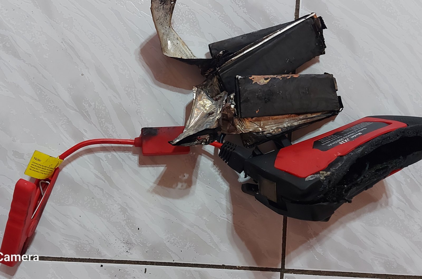

Γιάννης Platano Δημοσ. 11 Ιουνίου 2022 Δημοσ. 11 Ιουνίου 2022 Στις 3/2/2022 στις 8:07 ΜΜ, Γιάννης Platano είπε Παρηγγειλα μεσω skroutz αυτον τον εκκινητη https://www.skroutz.gr/s/16754120/Εκκινητής-Μπαταρίας-Αυτοκινήτου-Car-Power-Bank-12V-69800mAh-Αεροκομπρέσορ-TM19B.html?from=best_sellers_tag&fbclid=IwAR1pxFsUmQ-dxOHkHBR-Jh-yca-8sIFWG4T7bWCOUO9G2Rdd155c5GtiTtA Το πρωτο μαγαζι μου εστειλε τον εντελως ασχετο που φαινεται στη φωτογραφια Εκανα αιτημα επιστροφης χρηματων και αναμενω . Παρηγγειλα αμμεσα τον ιδιο και μου εστειλαν καποιον που μοιαζει αλλα δεν ειναι ιδιος Δεν ξερω πως γινεται η αυτοματη επιλογη καταστηματος μεσω skroutz. Ενδεικτικο μαγαζι και οχι απο αυτο που το εστειλαν https://www.skroutz.gr/s/20111698/High-Power-Εκκινητής-Μπαταρίας-Αυτοκινήτου-TM-15.html Ειχε δουεψει με επιτυχια καμμια 7-8 φορες σε τρια αμαξια της οικογενειας . Σημερα πηγε δικος μου να βαλει το αυτοκινητο μπροστα το συνδεσε και πριν μπει στο αμαξι να γυρισει μιζα το μαραφετι καηκε και γεμησε καπνους ο τοπος Εγινε καρβουνο !!!! Ειχε γινει αγορα μεσω skroutz και θα ζητησω αντικατασταση .
meletis_m Δημοσ. 11 Ιουνίου 2022 Δημοσ. 11 Ιουνίου 2022 2 ώρες πριν, Γιάννης Platano είπε Ειχε δουεψει με επιτυχια καμμια 7-8 φορες σε τρια αμαξια της οικογενειας . Σημερα πηγε δικος μου να βαλει το αυτοκινητο μπροστα το συνδεσε και πριν μπει στο αμαξι να γυρισει μιζα το μαραφετι καηκε και γεμησε καπνους ο τοπος Εγινε καρβουνο !!!! Ειχε γινει αγορα μεσω skroutz και θα ζητησω αντικατασταση . Αρκετά αξιόπιστοι σαν εταιρεία είναι της Noco. Υπάρχει σε εύρος τιμής αναλόγως τι θες . 2
gpapadakis Δημοσ. 11 Ιουνίου 2022 Δημοσ. 11 Ιουνίου 2022 4 ώρες πριν, Γιάννης Platano είπε Ειχε δουεψει με επιτυχια καμμια 7-8 φορες σε τρια αμαξια της οικογενειας . Σημερα πηγε δικος μου να βαλει το αυτοκινητο μπροστα το συνδεσε και πριν μπει στο αμαξι να γυρισει μιζα το μαραφετι καηκε και γεμησε καπνους ο τοπος Εγινε καρβουνο !!!! Ειχε γινει αγορα μεσω skroutz και θα ζητησω αντικατασταση . Εχω ενα παρομοιο στο αμαξι, το εχω χρησιμοποιησει κανα δυο φορες στα αλλα αμαξια (εγω φορτιζω προληπτικα τη μπαταρια στο γκαραζ μια φορα το μηνα και δε μενω, το ιδιο και της μηχανης, αν τις αφησεις να πεσουν καθε φορα που μενεις και δεν παιρνει μπροστα, η μπαταρια χοντρικα χανει ενα χρονο ζωης). Επισης εχω ενα κιτ επισκευης ελαστικου (αυτο που εχει σουβλι + κορδονια) και μια τρομπα αερα 12V για να φουσκωσω το ελαστικο (παροτι εχω ρεζερβα). Αν παω ταξιδι με τη μηχανη τα παιρνω μαζι (εχω βαλει 12V μπριζακι στη μπαταρια) ωστε αν φαω κανα καρφι να το φτιαξω επιτοπου.
achilles_g_ Δημοσ. 12 Ιουνίου 2022 Δημοσ. 12 Ιουνίου 2022 (επεξεργασμένο) 21 ώρες πριν, Γιάννης Platano είπε Ειχε δουεψει με επιτυχια καμμια 7-8 φορες σε τρια αμαξια της οικογενειας . Σημερα πηγε δικος μου να βαλει το αυτοκινητο μπροστα το συνδεσε και πριν μπει στο αμαξι να γυρισει μιζα το μαραφετι καηκε και γεμησε καπνους ο τοπος Εγινε καρβουνο !!!! Ειχε γινει αγορα μεσω skroutz και θα ζητησω αντικατασταση . Έχω γράψει και σε παλιότερο post. Αν δεν πας σε γνωστή μάρκα τότε κοιτάς σε audew και gooloo Επεξ/σία 12 Ιουνίου 2022 από achilles_g_
Γιάννης Platano Δημοσ. 12 Ιουνίου 2022 Δημοσ. 12 Ιουνίου 2022 (επεξεργασμένο) Στην αρχή φοβήθηκα μήπως είχε πάθει ζημιά και το αμάξι αλλά αφού δεν είχε γίνει προσπάθεια εκκίνησης υπήρχε τέτοια πιθανότητα; Επεξ/σία 12 Ιουνίου 2022 από Γιάννης Platano
