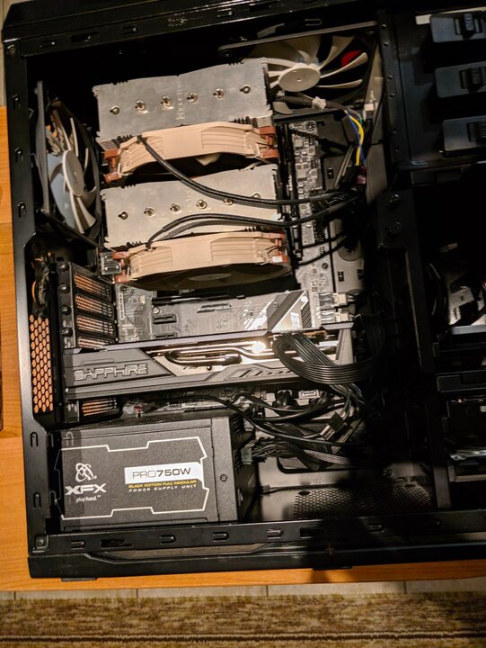

overpower Δημοσ. 25 Φεβρουαρίου 2020 Δημοσ. 25 Φεβρουαρίου 2020 Στις 18/2/2020 στις 11:09 ΜΜ, elpaso1 είπε Δε νομίζω η GPU ότι χωράει στο επάνω slot. Επίσης δεν πρέπει να ταιριάζει και η θύρα. Τώρα είδα ότι το τροφοδοτικό μου είναι 750w. Πρέπει να είχα δώσει πάνω από 150 ευρώ τότε.. Btw επειδη το ειδα στο θεμα με τις navi, μπορεις να γυρισεις την ψυκτρα 90 μοιρες για να βγαινει ο ζεστος αερας πισω. Τωρα απλα μενει μεσα στο κουτι (και οτι τραβηξει ο πανω και πισω). Θα προτεινα παντως μια aio με 1 fan λογω κουτιου
elpaso1 Δημοσ. 25 Φεβρουαρίου 2020 Μέλος Δημοσ. 25 Φεβρουαρίου 2020 (επεξεργασμένο) Ψυκτρα δεν αλλαζω τωρα, εδωσα τοσα λεφτα. Θα την γυρισω οταν ξαναβαλω και την καρτα, εαν και εφοσον! Μολις παρελαβα την καινουρια 5600xt. Προφανως και δεν θα την βαλω μεσα στον υπολογιστη. Μιλησα με το πλαισιο και εχω 20 ημερες απο σημερα για RMA. Επισης μπορω να την δωσω και να παρω κατι αλλο. Αλλα το μοναδικο που συμφερει ειναι η 5700xt, που την εχει σε προσφορα. Οποτε περιμενω λιγο ακομα να δω εαν στρωσει το πραγμα με τους drivers, αλλιως την γυρναω πισω, και περιμενω λιγο καιρο να βγει καμια καλη προσφορα για την 2060s/2070, εαν βγουν οι ampere. Βεβαια ελπιζω να διορθωθουν τα προβληματα με τους drivers και να τελειωνω, δεν θελω τρεξιματα και η 5600xt φαινεται δυνατη για το 1080p gaming που θελω να ασχοληθω. Οποτε προς το παρον, R.I.P my darling.. Επεξ/σία 25 Φεβρουαρίου 2020 από elpaso1

toolate Δημοσ. 27 Φεβρουαρίου 2020 Δημοσ. 27 Φεβρουαρίου 2020 δανεισου απο καποιο φιλο σου και δες. για αρχη χωρις την καρτα για να εχει λιγοτερο φορτιο,και μετα με αυτη. το ¨paperclip τεστ¨ (που ειναι μια βλακια και μιση. το οτι ξεκιναει ενα τροφοδιτικο δεν το κανει αυτοματος και καλο)δεν σου δειχνει κατι. εσενα δεν σε ενδιαφερει αν θα ξεκιναει ,αλλα αν δινει σωστες και σταθερες τασεις υπο φορτιο.
elpaso1 Δημοσ. 27 Φεβρουαρίου 2020 Μέλος Δημοσ. 27 Φεβρουαρίου 2020 50 minutes ago, toolate said: δανεισου απο καποιο φιλο σου και δες. για αρχη χωρις την καρτα για να εχει λιγοτερο φορτιο,και μετα με αυτη. το ¨paperclip τεστ¨ (που ειναι μια βλακια και μιση. το οτι ξεκιναει ενα τροφοδιτικο δεν το κανει αυτοματος και καλο)δεν σου δειχνει κατι. εσενα δεν σε ενδιαφερει αν θα ξεκιναει ,αλλα αν δινει σωστες και σταθερες τασεις υπο φορτιο. Περνάει με επιτυχία όλα τα stress test, ακόμα και το power test του occt.
toolate Δημοσ. 27 Φεβρουαρίου 2020 Δημοσ. 27 Φεβρουαρίου 2020 καλα μην εμπιστευεσαι τυφλα τα προγραμματα. μακαρι να ηταν ετσι,να βαζαμε ενα προγραμμα και να μας εκανε διαγνωση τι φταιει και να το αλλαζαμε. πριν αρκετα χρονια ειχα προβλημα με τον η/υ με bluescreens.ειχα βαλει εκεινο το memtest πανω απο 10 φορες δεν εβρισκε error .αλλαξα μνημη και το προβλημα λυθηκε. μπορει να εχει καποια κουλή βλαβη που να στη βγαζει σε συγγεκριμενες συνθηκες.
elpaso1 Δημοσ. 27 Φεβρουαρίου 2020 Μέλος Δημοσ. 27 Φεβρουαρίου 2020 Και πως εξηγείς το γεγονός ότι εδώ και 1 εβδομάδα που έβαλα ξανά την 770 στο καινούριο σύστημα, δεν έχω κανένα θέμα; Και καταναλώνει περισσότερα watt από την 5600xt οπότε δεν γίνεται να είναι το τροφοδοτικό. Εκτός αν κάτι καταλαβαίνω λάθος.
elpenor Δημοσ. 27 Φεβρουαρίου 2020 Δημοσ. 27 Φεβρουαρίου 2020 (επεξεργασμένο) 17 λεπτά πριν, elpaso1 είπε Και πως εξηγείς το γεγονός ότι εδώ και 1 εβδομάδα που έβαλα ξανά την 770 στο καινούριο σύστημα, δεν έχω κανένα θέμα; Και καταναλώνει περισσότερα watt από την 5600xt οπότε δεν γίνεται να είναι το τροφοδοτικό. Εκτός αν κάτι καταλαβαίνω λάθος. Όταν είχε πρωτοβγεί ο 2400g τον είχα πάρει να στήσω ένα PC. Είχα ήδη δύο λίγο παλιά PC που λειτουργούσαν άψογα, πραγματικά κτήνη, το ένα είχε ένα thermaltake toughpower 850W και το άλλο ένα Corsair 1200W. Με κανένα από τα δύο τροφοδοτικά δεν έπαιζε σωστά η iGPU (vega 11) του 2400g αφού πέρναγα τους drivers. Μέχρι να το βρω έσπασα το κεφάλι μου, αγόραζα άλλα καλώδια HDMI, έβαζα άλλες οθόνες, πέρναγα drivers/windows ότι μπορείς να φανταστείς έκανα. Με το που έβαλα ένα καινούργιο καλό τροφοδοτικό όλα μια χαρά. Επίσης μόλις άλλαξα τροφοδοτικό η θερμοκρασία του 2400g έπεσε σχεδόν 10 βαθμούς. Επεξ/σία 27 Φεβρουαρίου 2020 από elpenor
elpaso1 Δημοσ. 27 Φεβρουαρίου 2020 Μέλος Δημοσ. 27 Φεβρουαρίου 2020 Εντάξει το τροφοδοτικό δεν το λες και μαπα που έχω. Xfx black edition 750w. Αλλά και πάλι δεν καταλαβαίνω γιατί να παίζει καλά με την 770 και να έχει θέματα με την 5600xt. Τι αλλάζει;
toolate Δημοσ. 27 Φεβρουαρίου 2020 Δημοσ. 27 Φεβρουαρίου 2020 22 λεπτά πριν, elpaso1 είπε Και πως εξηγείς το γεγονός ότι εδώ και 1 εβδομάδα που έβαλα ξανά την 770 στο καινούριο σύστημα, δεν έχω κανένα θέμα; Και καταναλώνει περισσότερα watt από την 5600xt οπότε δεν γίνεται να είναι το τροφοδοτικό. Εκτός αν κάτι καταλαβαίνω λάθος. παλια ειχα πετυχει βλαβη που οταν ο η/υ ηταν σε idle κατασταση παγωνε.επρεπε να του κλεισεις το τροφοδοτικο απο το κουμπι για να κανεις reboot του αλλαξα τροφοδοτικο και ηταν μια χαρα. το τροφοδοτικο,εχει ενα καρο αυτοματισμους,που αλλοι δουλευουν σε φορτιο,και αλλοι σε κατασταση αδρανειας.αν εχει καει ενα υποκυκλωμα ,σε βαζει σε μπελαδες. τελος παντων ,να ξερεις οτι κανεις δεν μπορει να κανει τηλεδιαγνωση απο φορουμ.δεν μπορω να ξερω γιατι δεν κανει restart με την 770 γιατι δεν το εχω δει. αν σου αρκει εσενα ,παω πασο.
