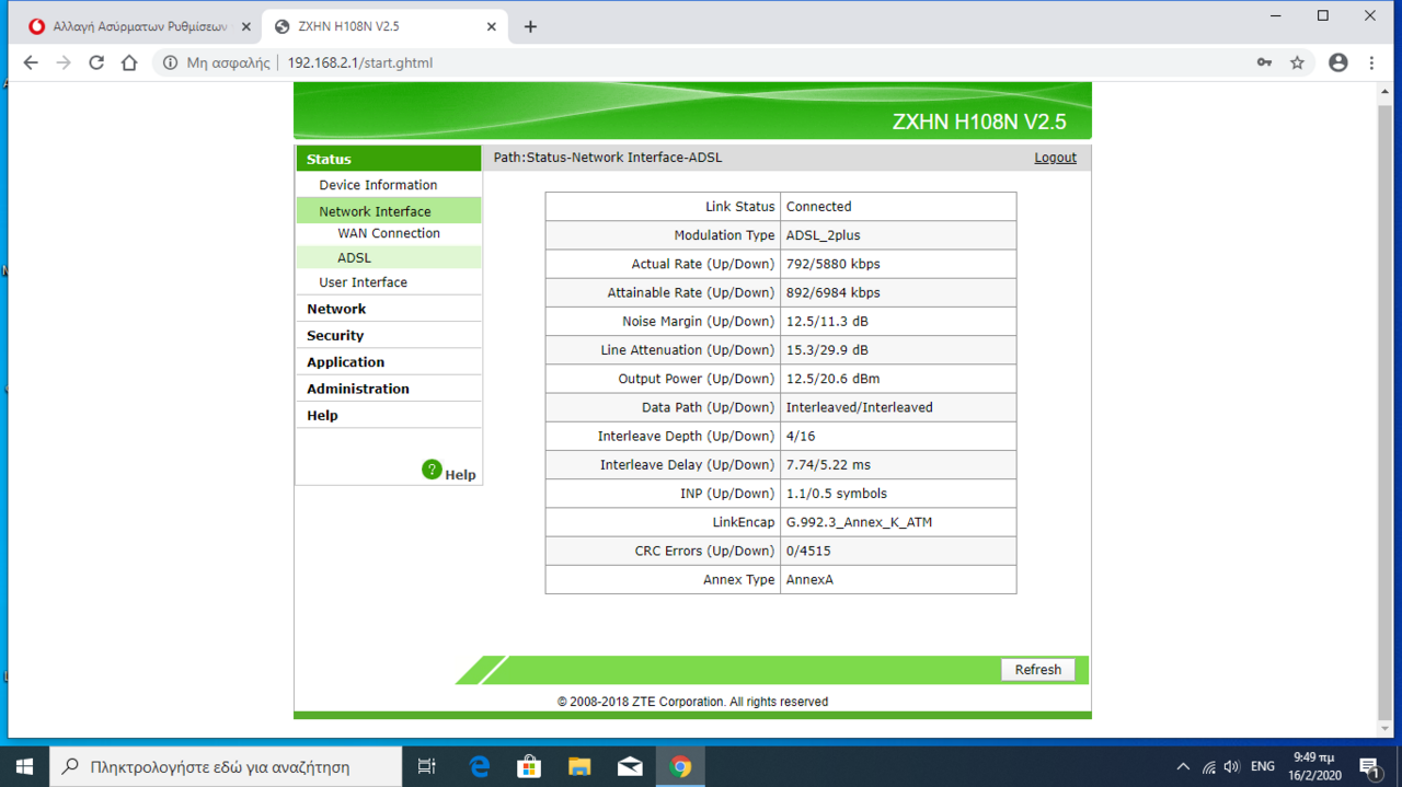

ΕΙΜΑΙ ΣΤΗΝ VODAFONE ΒΡΙΣΚΟΜΑΙ ΣΤΟ ΜΕΣΟΛΟΓΓΙ ΚΑΙ ΕΠΕΙΔΗ ΕΙΜΑΙ ΜΑΚΡΙΑ ΑΠΟ ΤΟ ΚΕΝΤΡΟ ΕΧΩ ΜΙΚΡΗ ΤΑΧΥΤΗΤΑ.ΑΝΕΒΑΣΑ ΚΑΙ ΤΟ ΤΙ ΜΟΥ ΔΕΙΧΝΕΙ ΤΟ ΡΟΥΤΕΡ ΕΙΝΑΙ ΤΟ ZTE ZXHN H108N.ΛΕΩ ΝΑ ΑΓΟΡΑΣΩ ΚΑΠΟΙΟ ΑΛΛΟ ΜΗΠΩΣ ΔΩ ΚΑΠΟΙΑ ΒΕΛΤΙΩΣΗ.   ΤΙ ΡΟΥΤΕΡ ΝΑ ΚΟΙΤΑΞΩ ΚΑΤΙ ΣΧΕΤΙΚΑ ΦΘΗΝΟ ΠΑΙΔΙΑ.ΚΑΙ ΔΕΝ ΕΙΜΑΙ ΣΕ VOICE IP.  ΕΥΧΑΡΙΣΤΩ ΟΠΟΙΟΣ ΒΟΗΘΗΣΕΙ.

1ον Το οτι δεν εχεις voip ειναι προφανες λογω του router που εχεις
2ον)Όσον αφορά την ταχύτητα ,δεν αξίζει να αλλάξεις router διότι δεν θα αλλάξει ο συχρονισμός σου.Υπάρχει μόνο μια μικρή διακύμανση (είτε προς τα κάτω - είτε προς τα πάνω). Γενικά router δεν αλλάζουμε για τον συγχρονισμό

Τι σημαινει φτηνο για εσενα; Δωσε μας ενα ταβανι για να σου πουμε.
Ωστοσο, οπως ειπε ο @phantomas, δεν θα δεις τρελη διαφορα στο συγχρονισμο. Υπαρχουν περιπτωσεις που θα ανεβει 1-3 mbps αλλα δεν ειναι κατι εγγυημενο.
Αυτο που θα κερδισεις απο ενα aftermarket modem ειναι την σταθεροτητα της γραμμης (βασει τις δυνατοτητες της καθε συσκευης παντα) και καλυτερες καταστασεις wifi σε θεμα εμβελειας, αποδοσης και τροπο διαμοιρασμου σε ολους τους χρηστες (αν ειστε πολλες συσκευες)
