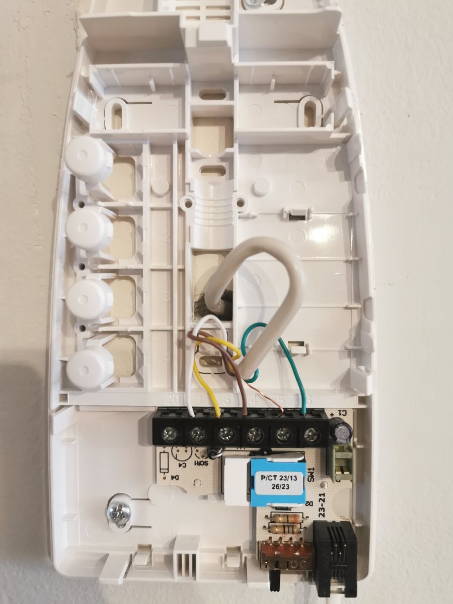

eptalofitis89 Δημοσ. 14 Οκτωβρίου 2024 Δημοσ. 14 Οκτωβρίου 2024 Μπουτονιερα Urmet ,πήρα θυροτηλεφωνο Legrand...του θυροτηλεφωνου ξέρω τις θύρες(ανεβάζω φωτό), της μπουτονιερας όμως τα καλώδια δεν έχω ιδέα τι είναι τι.. τη μια κατάφερα να ανοίγω τη πόρτα, την άλλη φορά Μ ένα συνδυασμό κατάφερα να με ακούν κ να τους ακούω. Μήπως θέλει να είναι ίδια μάρκα μπουτονιερα με θυροτηλεφωνο? Το σίγουρο είναι ότι και το παλιό θυροτηλεφωνο ήταν 4+n. Κάθε βοήθεια δεκτή!!
