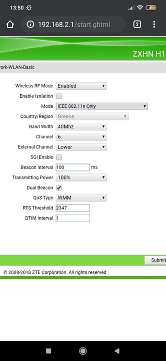

horrendous Δημοσ. 15 Φεβρουαρίου 2020 Δημοσ. 15 Φεβρουαρίου 2020 (επεξεργασμένο) Έχω το εξής πρόβλημα και απ'ότι διάβασα στα άλλα νήματα δεν πιστεύω ότι το θέμα μου είναι το κατά πόσο καλό ή σάπιο είναι το ρούτερ της βόντα. Θερμή παράκληση, μην αρχίσετε να λέτε ότι είναι σάπια τα ρούτερ των παρόχων. Το ξέρω και όταν μπορέσω θα πάρω ένα καλύτερο αφού διακόψω την τηλεόρασή τους. Σε άσχετες στιγμές της ημέρας όσες συσκευές είναι συνδεδεμένες ή και 1 μόνο να είναι, θα χαθεί το WiFi από τα κινητά μας.. Δεν χάνω Ίντερνετ, δεν χάνω τηλέφωνο, απλά ξεσυνδέονται τα ασύρματα. Κάνοντας αναζήτηση (μέσα από το μενού του κινητού μου) βρίσκω όλα τα γειτονικά αλλά όχι το δικό μου. Όλα τα λαμπάκια παραμένουν ανοιχτά και η κονσόλα μου με ethernet είναι μια χαρά. Έχω το ZXHN H108N V2.5 Το τεχνικό τμήμα τους μου είπε πιθανόν κάποιο παλιό (ή και χαλασμένο) κινητό να προκαλεί πρόβλημα στο ασύρματο και να το "μπλοκάρει" με αποτέλεσμα να γίνεται "αόρατο". Την στιγμή που εξαφανίζεται, ούτε το PS4 δεν βρίσκει το WiFi μου. Πιστεύω ότι κάτι κάνει τόσες τρομερές παρεμβολές που ούτε το snap του Thanos δεν θα προκαλούσε τόσο 😂 Δεν έχω φούρνο μικροκυμάτων ή άλλη συσκευή που πιθανόν να δημιουργούσε θέμα και το ασύρματο είναι αρκετά μακριά. Το προηγούμενο ρούτερ το είχα 6 χρόνια και δούλευε ασταμάτητα, λέω οκ ίσως να τα έπαιξε σιγά σιγά. Δεν γίνεται όμως και το καινούριο να κάνει τα ίδια. Και WiFi encryption άλλαξα και το WiFi mode όπως θα δείτε στις εικόνες αλλά τίποτα. Πώς θα καταλάβω αν υπάρχουν παρεμβολές και τον πιθανό ένοχο; Εν το μεταξύ, αυτό έχει που συμβαίνει αρκετούς μήνες, μην πω πάνω από χρόνο. Όχι σε τόσο ενοχλητικό βαθμό αλλά γινόταν. Spoiler Model ZXHN H108N V2.5 Serial Number ............. Hardware Version V1.2 Software Version V2.5.5_VDFT7 Boot Loader Version V1.2.0 DSL Firmware Version 4926e811 Spoiler Link Status Connected Modulation Type ADSL_2plus Actual Rate (Up/Down) 928/14159 kbps Attainable Rate (Up/Down) 1088/15616 kbps Noise Margin (Up/Down) 12/11 dB Line Attenuation (Up/Down) 11.5/21.6 dB Output Power (Up/Down) 12.6/19.1 dBm Data Path (Up/Down) Interleaved/Interleaved Interleave Depth (Up/Down) 8/32 Interleave Delay (Up/Down) 8/4.45 ms INP (Up/Down) 1.8/0.2 symbols LinkEncap G.992.3_Annex_K_ATM CRC Errors (Up/Down) 0/105 Annex Type AnnexA div widgetdiv widget Spoiler Επεξ/σία 15 Φεβρουαρίου 2020 από horrendous
jkoukos Δημοσ. 15 Φεβρουαρίου 2020 Δημοσ. 15 Φεβρουαρίου 2020 Για αρχή δοκίμασε με την σειρά: α. Στο Bandwidth, επέλεξε 20/40 αντί του μόνο 40 που έχεις τώρα. β. Στο Mode επέλεξε b/g/n ή g/n αντί του μόνο n που έχεις τώρα. γ. Κάνε έλεγχο με κάποια εφαρμογή WiFi Analyzer και επέλεξε το καθαρότερο δυνατόν κανάλι.
DanielRGr Δημοσ. 15 Φεβρουαρίου 2020 Δημοσ. 15 Φεβρουαρίου 2020 3 ώρες πριν, horrendous είπε Έχω το εξής πρόβλημα και απ'ότι διάβασα στα άλλα νήματα δεν πιστεύω ότι το θέμα μου είναι το κατά πόσο καλό ή σάπιο είναι το ρούτερ της βόντα. Θερμή παράκληση, μην αρχίσετε να λέτε ότι είναι σάπια τα ρούτερ των παρόχων. Το ξέρω και όταν μπορέσω θα πάρω ένα καλύτερο αφού διακόψω την τηλεόρασή τους. Σε άσχετες στιγμές της ημέρας όσες συσκευές είναι συνδεδεμένες ή και 1 μόνο να είναι, θα χαθεί το WiFi από τα κινητά μας.. Δεν χάνω Ίντερνετ, δεν χάνω τηλέφωνο, απλά ξεσυνδέονται τα ασύρματα. Κάνοντας αναζήτηση (μέσα από το μενού του κινητού μου) βρίσκω όλα τα γειτονικά αλλά όχι το δικό μου. Όλα τα λαμπάκια παραμένουν ανοιχτά και η κονσόλα μου με ethernet είναι μια χαρά. Έχω το ZXHN H108N V2.5 Το τεχνικό τμήμα τους μου είπε πιθανόν κάποιο παλιό (ή και χαλασμένο) κινητό να προκαλεί πρόβλημα στο ασύρματο και να το "μπλοκάρει" με αποτέλεσμα να γίνεται "αόρατο". Την στιγμή που εξαφανίζεται, ούτε το PS4 δεν βρίσκει το WiFi μου. Πιστεύω ότι κάτι κάνει τόσες τρομερές παρεμβολές που ούτε το snap του Thanos δεν θα προκαλούσε τόσο 😂 Δεν έχω φούρνο μικροκυμάτων ή άλλη συσκευή που πιθανόν να δημιουργούσε θέμα και το ασύρματο είναι αρκετά μακριά. Το προηγούμενο ρούτερ το είχα 6 χρόνια και δούλευε ασταμάτητα, λέω οκ ίσως να τα έπαιξε σιγά σιγά. Δεν γίνεται όμως και το καινούριο να κάνει τα ίδια. Και WiFi encryption άλλαξα και το WiFi mode όπως θα δείτε στις εικόνες αλλά τίποτα. Πώς θα καταλάβω αν υπάρχουν παρεμβολές και τον πιθανό ένοχο; Εν το μεταξύ, αυτό έχει που συμβαίνει αρκετούς μήνες, μην πω πάνω από χρόνο. Όχι σε τόσο ενοχλητικό βαθμό αλλά γινόταν. Απόκρυψη περιεχομένων Model ZXHN H108N V2.5 Serial Number ............. Hardware Version V1.2 Software Version V2.5.5_VDFT7 Boot Loader Version V1.2.0 DSL Firmware Version 4926e811 Απόκρυψη περιεχομένων Link Status Connected Modulation Type ADSL_2plus Actual Rate (Up/Down) 928/14159 kbps Attainable Rate (Up/Down) 1088/15616 kbps Noise Margin (Up/Down) 12/11 dB Line Attenuation (Up/Down) 11.5/21.6 dB Output Power (Up/Down) 12.6/19.1 dBm Data Path (Up/Down) Interleaved/Interleaved Interleave Depth (Up/Down) 8/32 Interleave Delay (Up/Down) 8/4.45 ms INP (Up/Down) 1.8/0.2 symbols LinkEncap G.992.3_Annex_K_ATM CRC Errors (Up/Down) 0/105 Annex Type AnnexA div widgetdiv widget Απόκρυψη περιεχομένων 1) Αλλαξε το 40Mhz σε 20Mhz 2) SGI Enabled: On, ανοιξε το 3) Βαλε το beacon στα 50 ms για τεστ
horrendous Δημοσ. 15 Φεβρουαρίου 2020 Μέλος Δημοσ. 15 Φεβρουαρίου 2020 Το beacon δεν γίνεται να μπει κάτω από 100, βγάζει σφάλμα. Το mode σήμερα το μεσημέρι το έβαλα σκέτο n, χτες το είχα σε κάποιο από τα μικτά. και το κανάλι είναι το πιο καθαρό που βρίσκω εδώ που είμαι. Τις έκανα τις αλλαγές και θα περιμένω να δω.
DanielRGr Δημοσ. 16 Φεβρουαρίου 2020 Δημοσ. 16 Φεβρουαρίου 2020 22 ώρες πριν, horrendous είπε Το beacon δεν γίνεται να μπει κάτω από 100, βγάζει σφάλμα. Το mode σήμερα το μεσημέρι το έβαλα σκέτο n, χτες το είχα σε κάποιο από τα μικτά. και το κανάλι είναι το πιο καθαρό που βρίσκω εδώ που είμαι. Τις έκανα τις αλλαγές και θα περιμένω να δω. Οκ, ενημερωσε μας
horrendous Δημοσ. 20 Φεβρουαρίου 2020 Μέλος Δημοσ. 20 Φεβρουαρίου 2020 Από το Σάββατο μέχρι σήμερα Πέμπτη δεν έχει παρουσιάσει ξανά το πρόβλημα. Άραγε ήταν κάτι προσωρινό των 3+ ημερών; 🤔 Ευχαριστώ πάντως για τις συμβουλές σας.
