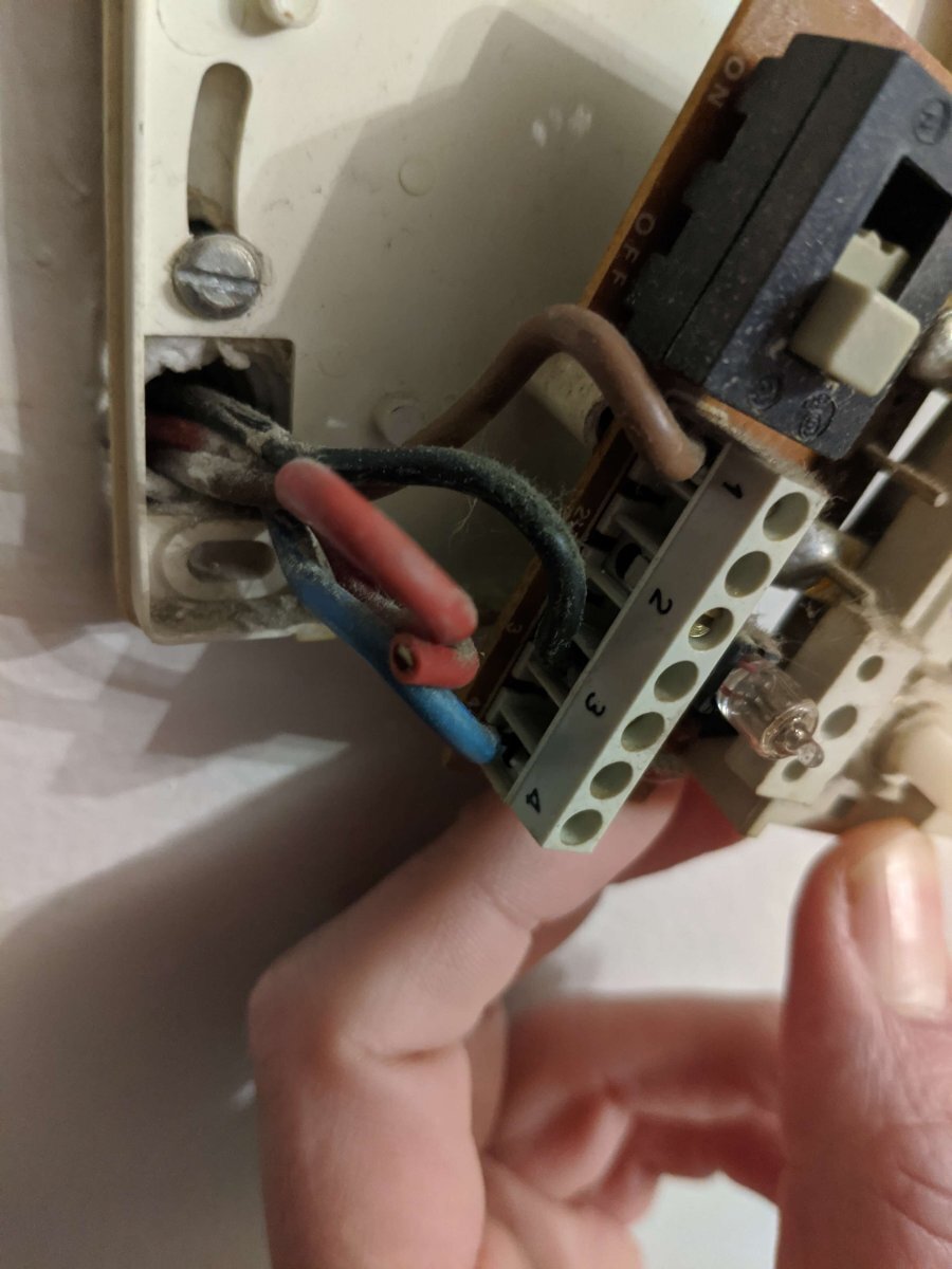

karman13 Δημοσ. 17 Νοεμβρίου 2021 Δημοσ. 17 Νοεμβρίου 2021 (επεξεργασμένο) Ακόμα μια ερώτηση. Από παρατήρησα πως στον δεύτερο όροφο ζεσταίνονται τα καλοριφερ, χωρίς να είναι ενεργοποιημένος ο θερμοστάτης. Έχω κατεβάσει τον διακόπτη του θερμοστάτη και κάθε 4 ώρες ζεσταίνονται τα καλοριφέρ, χωρίς να ανάβει το λαμπάκι στον θερμοστάτη. Όταν κατέβει η θερμοκρασία στους 20 ανάβει και κλείνει στους 22. Τι πρόβλημα μπορεί να υπάρχει; Κάποια ιδέα; Επεξ/σία 17 Νοεμβρίου 2021 από karman13

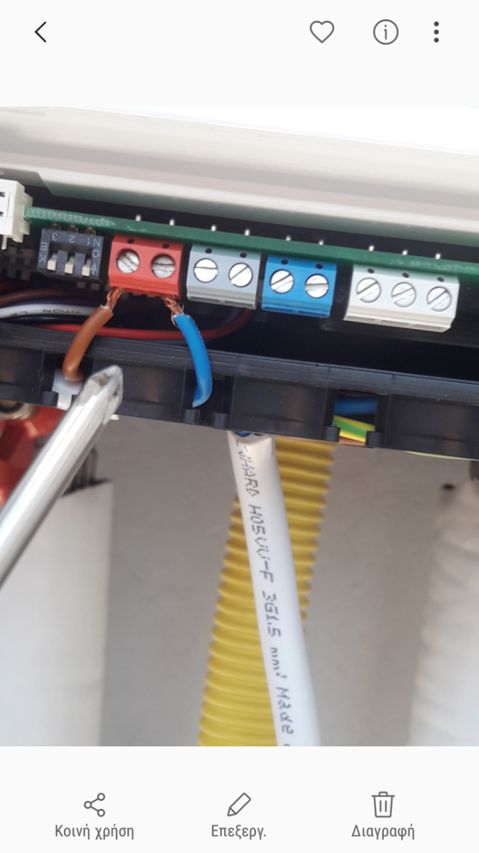

geosignals Δημοσ. 21 Νοεμβρίου 2021 Δημοσ. 21 Νοεμβρίου 2021 ΚΑΛΗΜΈΡΑ. Θέλω να κάνω κ εδω μια ερώτηση. Πέρασα πρόσφατα αέριο στην πεθερά μου. Την έβαλαν ενα ψηφιακό θερμοστατη και έχει δυο μπαταρίες μέσα. Η γυναίκα ειναι μεγάλη και δεν μπορεί να το δούλεψη ,πήρα ενα αναλογικό για να τον αλλάξω Ο αναλογικος ειναι με σύνδεση 3 ΚΑΛΏΔΙΑ φάση ουδέτερος κ εντολή. Δυστυχώς απο τον λέβητα έρχονται μονο 2 καλώδια. ΠΑΡΑΚΑΛΏ τα φώτα σας.
geosignals Δημοσ. 21 Νοεμβρίου 2021 Δημοσ. 21 Νοεμβρίου 2021 Ανεβάζω δυο φωτογραφίες με τον πίνακα του λέβητα. Και εδώ ειναι ο αναλογικος θερμοστατης που αγόρασα.
jimis_vts Δημοσ. 21 Νοεμβρίου 2021 Δημοσ. 21 Νοεμβρίου 2021 14 λεπτά πριν, geosignals είπε Ανεβάζω δυο φωτογραφίες με τον πίνακα του λέβητα. Και εδώ ειναι ο αναλογικος θερμοστατης που αγόρασα. Άσε τον αναλογικό στην άκρη που θα έχεις και τρελή απόκλιση και πάρε ένα ψηφιακό χωρίς μπαταρίες ή όταν τελειώνουν άλλαζε τες εσύ. Το να πάρεις αναλογικό είναι εμπρός πίσω και δεν πετυχαίνεις και οικονομία
hp8 Δημοσ. 21 Νοεμβρίου 2021 Δημοσ. 21 Νοεμβρίου 2021 2 ώρες πριν, geosignals είπε Ο αναλογικος ειναι με σύνδεση 3 ΚΑΛΏΔΙΑ φάση ουδέτερος κ εντολή. Δυστυχώς απο τον λέβητα έρχονται μονο 2 καλώδια. ΠΑΡΑΚΑΛΏ τα φώτα σας. σου λείπει ο ουδέτερος που συνήθως σχετίζεται με ρελε η σε φωτεινή ένδειξη Ο ψηφιακος που λειτουργεί με μπαταρία δε θέλει ουδέτερο Μην σκαλίζεις πράγματα που δεν ξέρεις Άστα όπως τα έβαλε ο εγκαταστατης

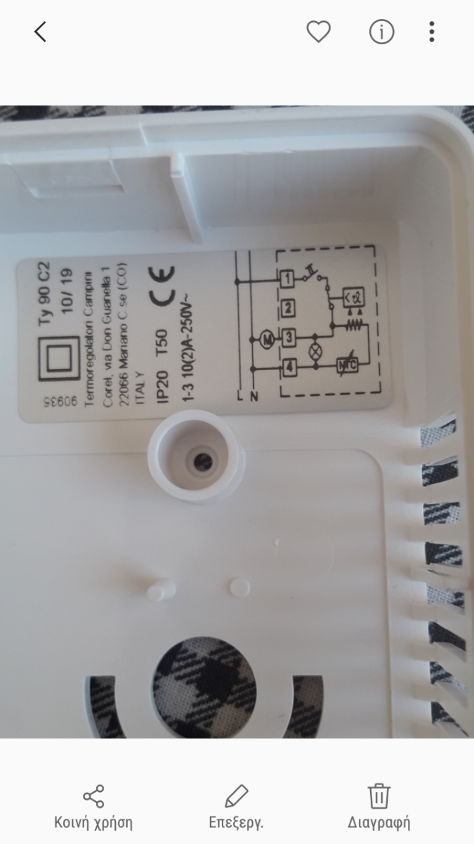

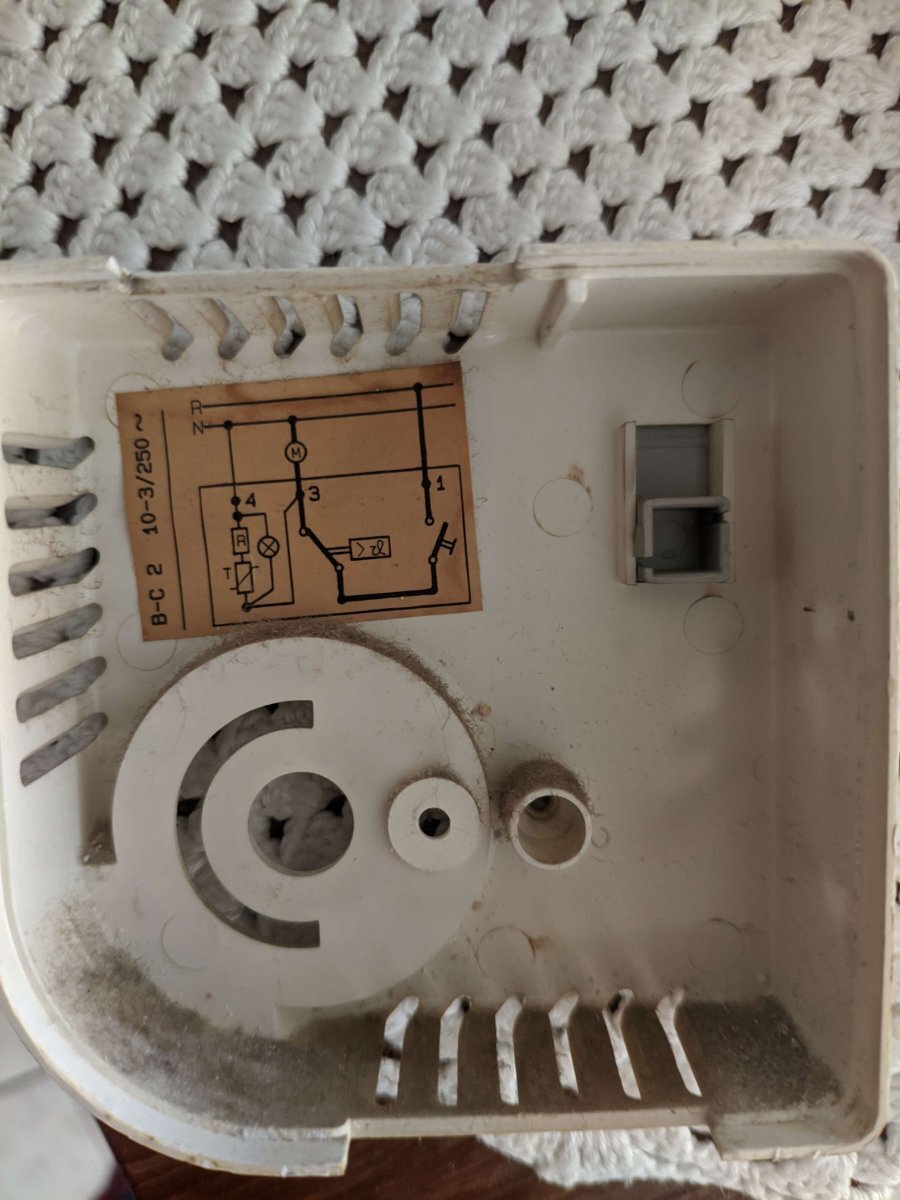

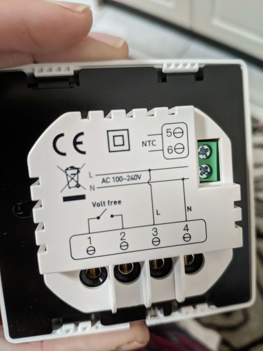

alexandro673 Δημοσ. 3 Φεβρουαρίου 2022 Δημοσ. 3 Φεβρουαρίου 2022 (επεξεργασμένο) Επαναφέρω το θέμα αυτό, καθώς θέλω να αλλάξω το αναλογικό θερμοστάτη που έχω στο σπίτι με έναν ηλεκτρονικό. Ο αναλογικός που έχω στο σπίτι είναι ένας campini και θα τον αντικαταστήσω με έναν heatcold. Η σύνδεση στο campini είναι με τρία καλώδια: καφέ-->φάση, μπλε-->ουδέτερο και μαύρο-->εντολή. (Το κόκκινο καλώδιο είναι στον αέρα και δεν ξέρω τι είναι) Ο ηλεκτρονικός έχει dry contact και L, N οπότε τον συνδέω: L-->φάση (καφέ), Ν-->ουδέτερο (μπλε) και στo 1--> εντολή (μαύρο), όμως στο νέο θερμοστάτη θα χρειαστώ και γέφυρα μεταξύ του L-->2 για να κλεινει η εντολή. Σωστά δεν σκέφτομαι τη συνδεσμολογία; Όποια βοήθεια ευπρόσδεκτη. Ευχαριστώ προκαταβολικά για τη βοήθεια σας! Επεξ/σία 3 Φεβρουαρίου 2022 από alexandro673
