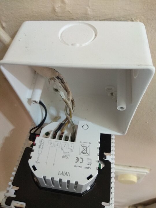

vretman Δημοσ. 9 Ιουνίου 2021 Δημοσ. 9 Ιουνίου 2021 (επεξεργασμένο) Καλησπέρα παίδες μια βοήθεια στον άσχετο. Έχω ένα παλιό θερμοστάτη που συνδέεται με 3 καλώδια κι έχει το εξής σχεδιάγραμμα. https://ibb.co/DLw4sd3 Απο τις λίγες μου γνώσεις καταλαβαίνω ότι είναι 1 φάση 4 ουδέτερο 3 διακόπτης(;) Ήταν συνδεδεμένος έτσι: https://ibb.co/j5pkTCf Ήθελα να τον αντικαταστήσω με τον παρακάτω που πήρε ένας φίλος. https://ibb.co/nR3jW7k Η λογική μου μου είπε να συνδέσω τη φάση στο 4 το ουδέτερο στο 3 και διακόπτη στο 1 (δοκίμασα και στο 2). Το αποτέλεσμα: Παίρνει ρεύμα κανονικά το διαόλι αλλά δε δίνει εντολή στον καυστήρα να πάρει μπρος.Ακούγεται το "κλικ" του θερμοστάτη αλλά ο καυστήρας (φυσικο αεριο) δεν παιρνει μπρος. Τι κάνω λάθος; Ευχαριστώ προκαταβολικά Επεξ/σία 9 Ιουνίου 2021 από vretman
hp8 Δημοσ. 9 Ιουνίου 2021 Δημοσ. 9 Ιουνίου 2021 (επεξεργασμένο) 8 ώρες πριν, vretman είπε Η λογική μου μου είπε να συνδέσω τη φάση στο 4 το ουδέτερο στο 3 και διακόπτη στο 1 (δοκίμασα και στο 2). έχεις βρει την φάση ? Στην δευτερη φωτο ξέρεις αν είναι το μαύρο η το καφέ η φάση? Πάρε ένα δοκιμαστικό να την βρεις μάλλον το 2 είναι προς τον καυστήρα ο φίλος που έχει συνδέσει τι ? Το καλώδιο που πάει στον καυστήρα του που το έχει συνδέσει ? Eπιπλέον λόγο του ότι ο καιρός ειναι ζεστός φαντάζομαι οτι ο λέβητα δεν εχει καποιον θερμοστατη περιβαλοντος που δεν τον αφηνει να παρει λογο ζεστης Αν εχεις ζεστο νερο απο τον λεβητα δοκιμαε σε αυτη την θέση 8 ώρες πριν, vretman είπε Ήθελα να τον αντικαταστήσω με τον παρακάτω που πήρε ένας φίλος. Επεξ/σία 9 Ιουνίου 2021 από hp8
vretman Δημοσ. 9 Ιουνίου 2021 Δημοσ. 9 Ιουνίου 2021 46 λεπτά πριν, hp8 είπε έχεις βρει την φάση ? Στην δευτερη φωτο ξέρεις αν είναι το μαύρο η το καφέ η φάση? Πάρε ένα δοκιμαστικό να την βρεις μάλλον το 2 είναι προς τον καυστήρα ο φίλος που έχει συνδέσει τι ? Το καλώδιο που πάει στον καυστήρα του που το έχει συνδέσει ? Eπιπλέον λόγο του ότι ο καιρός ειναι ζεστός φαντάζομαι οτι ο λέβητα δεν εχει καποιον θερμοστατη περιβαλοντος που δεν τον αφηνει να παρει λογο ζεστης Αν εχεις ζεστο νερο απο τον λεβητα δοκιμαε σε αυτη την θέση Ναι η φάση ειναι το μαύρο καλώδιο και ο ουδέτερος είναι το μπλε. Με τον παλιό θερμοστάτη παίρνει μπρος ο καυστήρας πέρα απο τη ζέστη. Όταν λες το 2 είναι προς τον καυστήρα εννοείς του παλιού θερμοστάτη; Δοκίμασα και στο 2 του καινούριου πάντως και δεν πήρε. Ο φίλος δεν το εχει συνδέσει κι αυτος περιμένει απο εμενα (σώθηκε!)
nvel Δημοσ. 9 Ιουνίου 2021 Δημοσ. 9 Ιουνίου 2021 9 ώρες πριν, vretman είπε Τι κάνω λάθος; δεν έχεις γεφυρώσει την φάση με την μια έξοδο του θερμοστάτη, ο καυστήρας πρέπει να πάρει τάση και δεν του δίνεις 1
vretman Δημοσ. 9 Ιουνίου 2021 Δημοσ. 9 Ιουνίου 2021 17 λεπτά πριν, nvel είπε δεν έχεις γεφυρώσει την φάση με την μια έξοδο του θερμοστάτη, ο καυστήρας πρέπει να πάρει τάση και δεν του δίνεις Όπως είπαμε είμαι άσχετος, και για να είμαι σίγουρος...μπορείς να μου πεις με νούμερα τι γεφυρώνω στο νέο θερμοστάτη; https://ibb.co/nR3jW7k κι επειδή είμαι και ανήσυχο πνεύμα, γιατί στον παλιό θερμοστάτη γιατί δεν χρειάζεται αυτή η γέφυρα; Ευχαριστώ που διατηρείτε την ψυχραιμία σας
nvel Δημοσ. 9 Ιουνίου 2021 Δημοσ. 9 Ιουνίου 2021 αφού είσαι άσχετος πρέπει να βάλεις κάποιο σχετικό με το αντικείμενο να ασχοληθεί γιατί οι τάσεις δικτύου δεν είναι παιχνίδι. Η γέφυρα είναι 2-4, ο παλιός δεν ήθελε γιατί στέλνει εσωτερικά την τάση τροφοδοσίας του προς το καυστήρα ενώ ο καινούργιος έχει ξηρή επαφή για να χρησιμοποιήσεις ότι τάση θέλεις. 1
vretman Δημοσ. 9 Ιουνίου 2021 Δημοσ. 9 Ιουνίου 2021 1 ώρα πριν, nvel είπε αφού είσαι άσχετος πρέπει να βάλεις κάποιο σχετικό με το αντικείμενο να ασχοληθεί γιατί οι τάσεις δικτύου δεν είναι παιχνίδι. Η γέφυρα είναι 2-4, ο παλιός δεν ήθελε γιατί στέλνει εσωτερικά την τάση τροφοδοσίας του προς το καυστήρα ενώ ο καινούργιος έχει ξηρή επαφή για να χρησιμοποιήσεις ότι τάση θέλεις. Mε κλειστό ρελέ και προσοχή νομιζω οτι και η ασχετοσύνη συγχωρείται Ευχαριστω για την απάντηση.
vretman Δημοσ. 11 Ιουνίου 2021 Δημοσ. 11 Ιουνίου 2021 Στις 9/6/2021 στις 12:31 ΜΜ, nvel είπε αφού είσαι άσχετος πρέπει να βάλεις κάποιο σχετικό με το αντικείμενο να ασχοληθεί γιατί οι τάσεις δικτύου δεν είναι παιχνίδι. Η γέφυρα είναι 2-4, ο παλιός δεν ήθελε γιατί στέλνει εσωτερικά την τάση τροφοδοσίας του προς το καυστήρα ενώ ο καινούργιος έχει ξηρή επαφή για να χρησιμοποιήσεις ότι τάση θέλεις. εισαι ωραιος και μετράς. δούλεψε! και αφου ειμαι ακομα ζωντανός όλα καλα 😃
