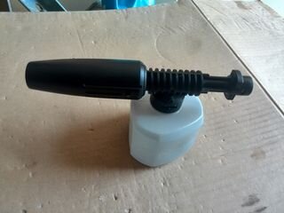

akisdom Δημοσ. 14 Φεβρουαρίου 2020 Δημοσ. 14 Φεβρουαρίου 2020 (επεξεργασμένο) Ειναι καλό να αποφεύγεις υγρά πιάτων ή οτιδήποτε δεν έχει σχεδιαστεί να δουλεύει με τέτοια μηχανήματα. Η ζημιά που μπορεί να κάνει στην κεφαλή του ειναι δυσανάλογα μεγάλη απο το να αγοράσεις ένα υγρό ειδικό για αυτή την δουλειά. Μας ερχόταν τέτοια μηχανάκια όταν είχα το σέρβις της εταιρείας αυτής με λιωμένα λαστιχακια βαλβίδων ή λιωμένες τσιμούχες και δεν περνούσαν ούτε εγγύηση γιατί άφηναν κατάλοιπα. Ειναι απο τα καλύτερα μηχανάκια κρύου νερού. Αν τώρα δεν θελεις να αγοράσεις τέτοιου είδους καθαριστικά λόγω κόστους μπορείς να βρεις ένα Μπέκος αφρού σαν αυτό της φωτογραφίας που κουμπώνει στο πιστόλι και να βάζεις οτι θελεις μέσα αφου δεν θα περνάει απο την κεφαλή του Επεξ/σία 14 Φεβρουαρίου 2020 από akisdom 1
papoys1 Δημοσ. 14 Φεβρουαρίου 2020 Δημοσ. 14 Φεβρουαρίου 2020 (επεξεργασμένο) 1 ώρα πριν, akisdom είπε Ειναι καλό να αποφεύγεις υγρά πιάτων ή οτιδήποτε δεν έχει σχεδιαστεί να δουλεύει με τέτοια μηχανήματα. Η ζημιά που μπορεί να κάνει στην κεφαλή του ειναι δυσανάλογα μεγάλη απο το να αγοράσεις ένα υγρό ειδικό για αυτή την δουλειά. Μας ερχόταν τέτοια μηχανάκια όταν είχα το σέρβις της εταιρείας αυτής με λιωμένα λαστιχακια βαλβίδων ή λιωμένες τσιμούχες και δεν περνούσαν ούτε εγγύηση γιατί άφηναν κατάλοιπα. Ειναι απο τα καλύτερα μηχανάκια κρύου νερού. Αν τώρα δεν θελεις να αγοράσεις τέτοιου είδους καθαριστικά λόγω κόστους μπορείς να βρεις ένα Μπέκος αφρού σαν αυτό της φωτογραφίας που κουμπώνει στο πιστόλι και να βάζεις οτι θελεις μέσα αφου δεν θα περνάει απο την κεφαλή του Εγώ πιάτων βάζω πάντα. Όσο για τις βλάβες άσε ίστορία.Μου χαλάει η κάνη vario και δεν πετούσε σωστά νερό την πάω σε μία karcher μου λέει δεν φτιάχνει πάρε καινούργια 40 ευρώ. Αγοράζω σε δύο χρόνια μόλις είχε περάσει η εγγύηση το ίδιο. Την ανοίγω και βλέπω ότι είχε ρωγμή ένα μικρό άσπρο πλαστικό 3-4 εκατοστών το βγάζω πάω στην karcher και το ζητάω. -Είναι φίξ μου λέει. -Τι φιξ ρε φίλε με δουλεύεις ή είσαι άσχετος ,έξι βίδες έχει την άνοιξα και σου φέρνω το ανταλλακτικό να μου δώσεις καινούργιο. -Δεν υπάρχει πάρε καινούργια με 40 ευρώ Φυσικά δεν πήρα ρώτησα και σε άλλα καταστήματα πουθενά το ανταλλακτικό δεν υπάρχει.Ευτυχώς το βρήκα στην Κίνα στο alli με 3 ευρώ πήρα 2 και τις έφτιαξα και τις δύο κάννες. Και μάλιστα είναι μεταλλικά και όχι πλαστικά σαν τα μαμίσια άρα και αθάνατα. Καλό χρυσό το karcher αλλά στα ερασιτεχνικά μόνο για αρπαχτή. Επεξ/σία 14 Φεβρουαρίου 2020 από papoys1
